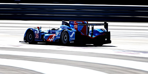

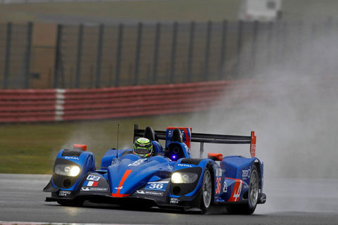

Comme une dizaine d’autres concurrents de LMP2, l’Alpine-Nissan #36 fera donc confiance à un châssis développé avec les 24 Heures en tête, et utilisant des solutions éprouvées à maintes reprises grâce à une expérience en LMP1. Il s’agit bien entendu du Oreca 03, qui équipe également l’écurie TDS Racing devançant actuellement l’Alpine en ELMS. Cependant, c’est une équipe habituée de l’épreuve qui reste indéniablement la grande favorite du Mans en LMP2 : Oak Racing. Et la bataille devrait être intéressante, car si Oak utilise le même V8 Nissan qu’Alpine, les Sarthois défendent les couleurs de Morgan (un châssis réalisé par Onroak, la division constructeur de Oak, et dérivant étroitement des ex-Pescarolo).
Malgré les contraintes imposées par le règlement LMP2, les deux châssis diffèrent sur certains points. Alpine semble ainsi avoir favorisé les portions les plus rapides, avec un châssis et un empattement légèrement plus longs (4610 mm et 2870 mm contre 4548 mm et 2800 mm) mais 5 millimètres de moins en largeur avec 1995 mm. En matière d’aérodynamique, les différences les plus frappantes se trouvent au niveau du museau et de l’aileron. Le premier se distingue chez Alpine par sa pointe plongeant jusqu’au béquet, tandis que la Morgan dispose ici d’une prise d’air supplémentaire. A l’arrière, on note que l’aileron est installé sur des « cannes » chez Morgan, Alpine et Oreca ayant privilégié une solution plus traditionnelle avec un ancrage par en dessous et des lames accrochées sur les ailes arrières.
La journée test n’a fait que démontrer la validité des deux châssis, la Morgan ne parvenant à reprendre l’avantage sur l’Alpine qu’en toute fin de séance.
