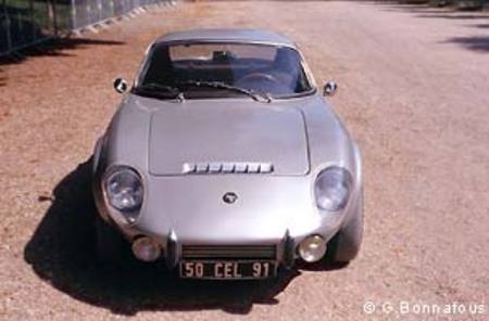

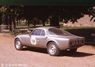

C’est peu dire que la Matra Djet 5 de Daniel Bombaud est chargée affectivement. En 1997, son heureux propriétaire l’a reçue de son épouse en cadeau d’anniversaire pour ses cinquante ans. Et ce n’est pas tout. Si sa Djet 5 est un millésime 1967, c’est qu’en cette année-là, Daniel Bombaud avait été sur le point de s’offrir la berlinette. Alors âgé de vingt ans mais déjà marié et père, il avait dû y renoncer en raison de ses charges de famille (la Djet est une stricte deux places). Il n’est jamais trop tard pour réaliser ses rêves de jeunesse…

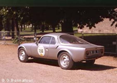

La voiture a été acquise par l’intermédiaire du club RBMS (René Bonnet Matra Sport), dont Daniel Bombaud est membre. Elle était en fort mauvais état. Daniel Bombaud l’a restaurée entièrement, depuis le châssis. Il a tout fait par lui-même, au fil des mois et sur une période de deux ans et demi. À peu près tout a été changé et remplacé par des pièces neuves, à l’exception des sièges et des garnitures de portes. Il faut dire que Daniel Bombaud était bien placé pour réaliser ce travail. Il dirige la société B2H, une entreprise de mécanique installée à Corbeil (Essonne) qui est le spécialiste français des carburateurs.

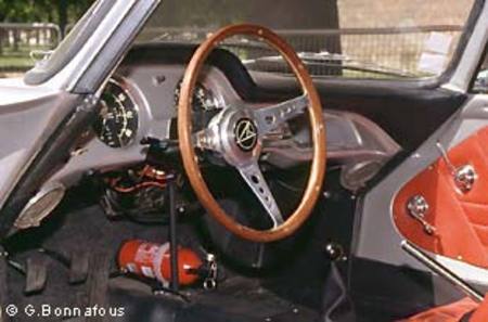

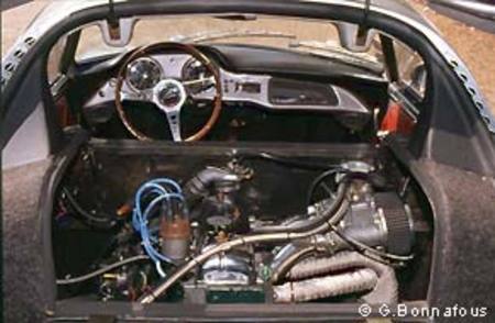

Fort de son expertise, il ne s’est pas privé d’apporter quelques améliorations à la Djet. Ainsi, il a installé une pipe d’admission Hermes, un carburateur horizontal Weber 40 DCOE en lieu et place du Zenith 32 vertical d’origine, un allumage électronique de marque Magnetic (fabriqué par la firme Multic installée à Nogent-sur-Seine) et un échappement Autobleu quatre en un. La puissance de la Djet 5 est ainsi boostée de 70 ch (valeur d’origine) à 90 ch. Pour faire face à ce surcroît de vitamines, la voiture a reçu des disques de freins de R12. Daniel Bombaud l’a également équipée d’un pare-brise chauffant pour remédier à la buée envahissante, défaut de l’habitacle de la Djet.

Daniel Bombaud roule presque tous les jours avec sa voiture, qui a déjà parcouru 30 000 kilomètres depuis sa remise à neuf. Mais il dit éviter les déplacements trop longs, car le confort n’est pas la qualité première de la Djet et le moteur s’avère bruyant… Pour autant, notre passionné n’en possède pas moins une autre Djet dans ses cartons. Une René Bonnet de 1964 à moteur Gordini, dont il a entrepris la restauration complète !
