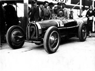

Le prototype avec Varzi et Ettore Bugatti D.R.
Monaco 1934 D.R.

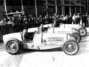

Trois 59 au GP de l'ACF 1934 D.R.

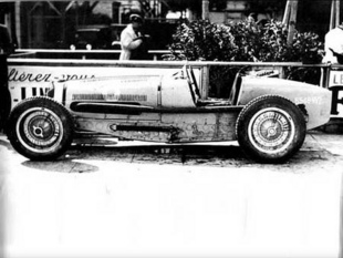

Nuvolari au GP d'Espagne D.R.
