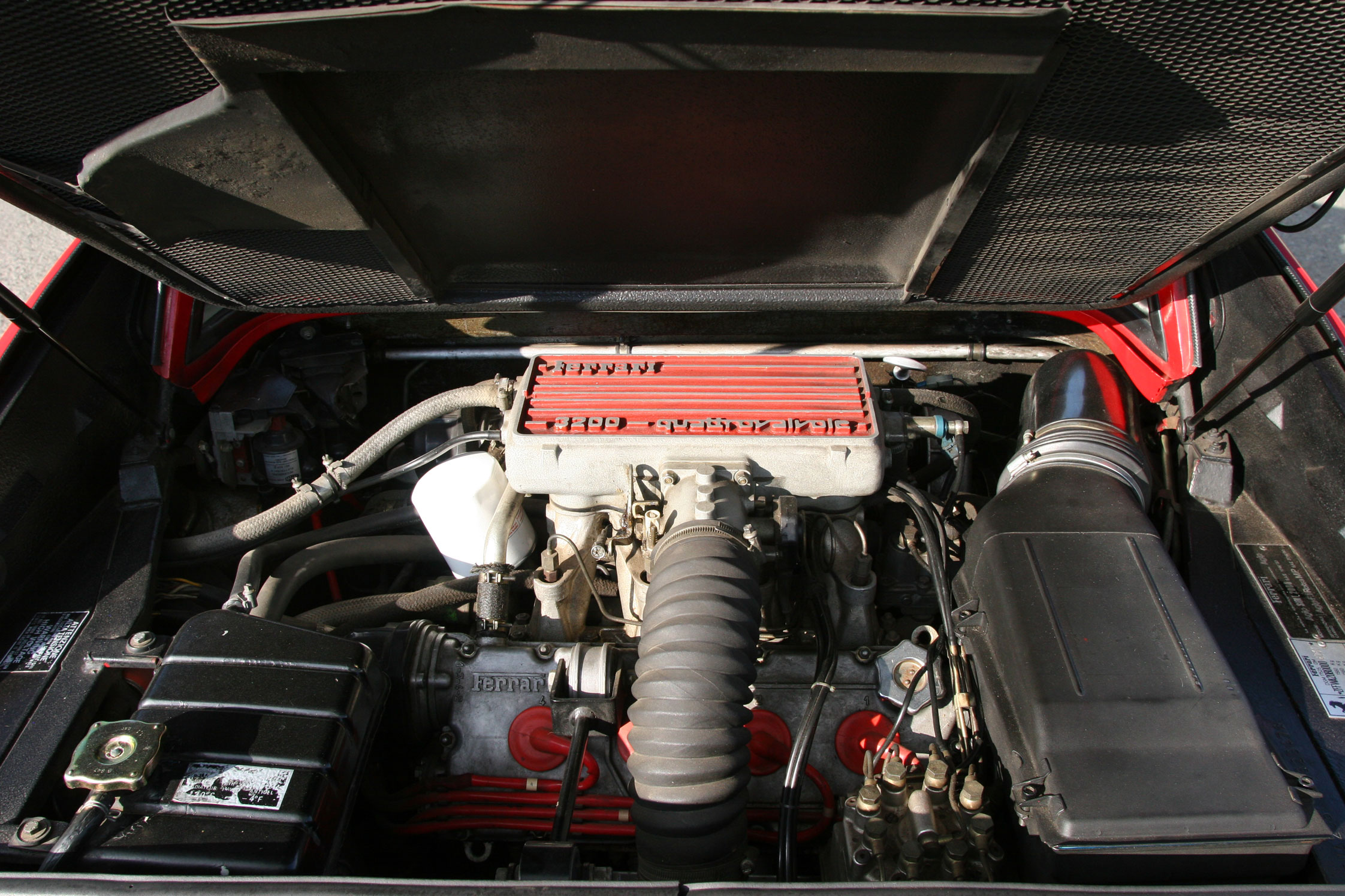

La Ferrari 308 hérite du V8 de 255 ch de la 308 GT4 (à 4 arbres à cames en tête), bloc éprouvé, réputé pour sa réelle fiabilité. Seule modification : le moteur reçoit sur la 308 un carter sec avec une plus grande quantité d'huile (température moteur abaissée), huile devant bien sûr être de haute qualité, à vidanger tous les 10 000 km maximum. Ce V8 de feu est bien sûr l'âme de la voiture, en se distinguant par une signature acoustique rauque et métallique vraiment unique. Une vraie Ferrari en somme !
Puis la Ferrari 308 GTB/GTS reçoit l‘injection en 1981, version qui reste de loin la moins intéressante à cause d'une énorme perte de puissance (214 ch seulement). A partir de 1982, le V8 se modernise en adoptant 32 soupapes. Une version plutôt agréable, développant 240 ch. Mais la 308 GTB revient vraiment aux affaires en 1985, avec une cylindrée portée à 3.2 litres (3185 cm3 pour 270 ch, et 255 ch avec un catalyseur). C'est bien sûr, avec la toute première version (carrosserie en polyester), la plus agréable. Maintenant, sachez que ce V8 réclame un entretien scrupuleux (et onéreux !) dans le réseau pour donner une entière satisfaction.
Très sensible aux écarts de température ce V8 a besoin, comme le sportif de haut niveau, de bien s'échauffer avant de donner le meilleur de lui-même. En outre, certains « périphériques » posent problème, comme les pompes à eau réputées fragiles. Mais sa faiblesse naturelle reste la distribution, par courroie, qui doit être impérativement changée tous les 30 000 km (ou tous les 3 ans). Cela nécessite une dépose du moteur, avec de nombreuses heures de main d'œuvre à la clef, d'où une note salée proche des 3000 € environ ! Ne pas effectuer cette opération, c'est prendre le risque de casser le moteur (prévoyez 10 000 € pour une remise en état !).

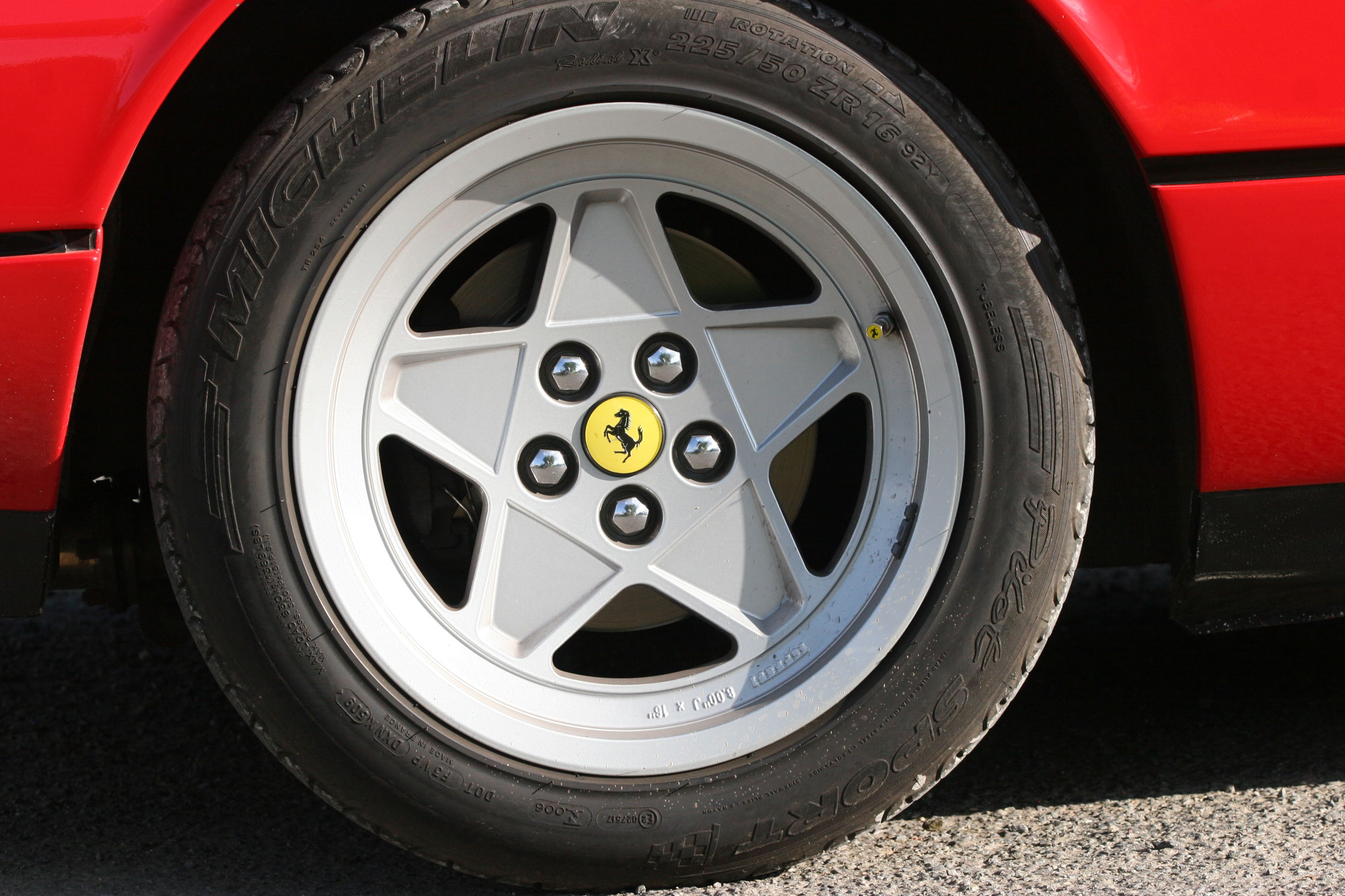

Le plus regrettable sur la Ferrari 328 GTS reste le manque de feeling de la direction, à crémaillère… Celle-ci, lourde au ralenti, devient au contraire trop légère et imprécise lorsque l'on prend de la vitesse. Un phénomène dérangeant, vraiment flagrant sur une chaussée déformée. Vous pouvez heureusement compter sur un freinage assuré par des disques ventilés, très efficace pour calmer le jeu. Ce dernier offre un bon mordant et une endurance satisfaisante, du moins en rapport avec les prétentions sportives de cette Ferrari.
Encore relativement légère (1320 kg), cette propulsion n'use pas trop les disques ou les plaquettes (respectivement 572 € et 80 € le jeu), ni les pneus (205/55 VR 16 à l'avant, 225/50 VR 16 à l'arrière). Bien sûr, cela reste valable en cas d'une conduite « raisonnable » sur route ouverte, et certainement pas sur un circuit ! Enfin, même si les pneus sont à flancs haut (c'était comme cela à l'époque), cela ne vous dispense pas d'ausculter attentivement l'état des jantes (bords sensibles aux coups de trottoirs).

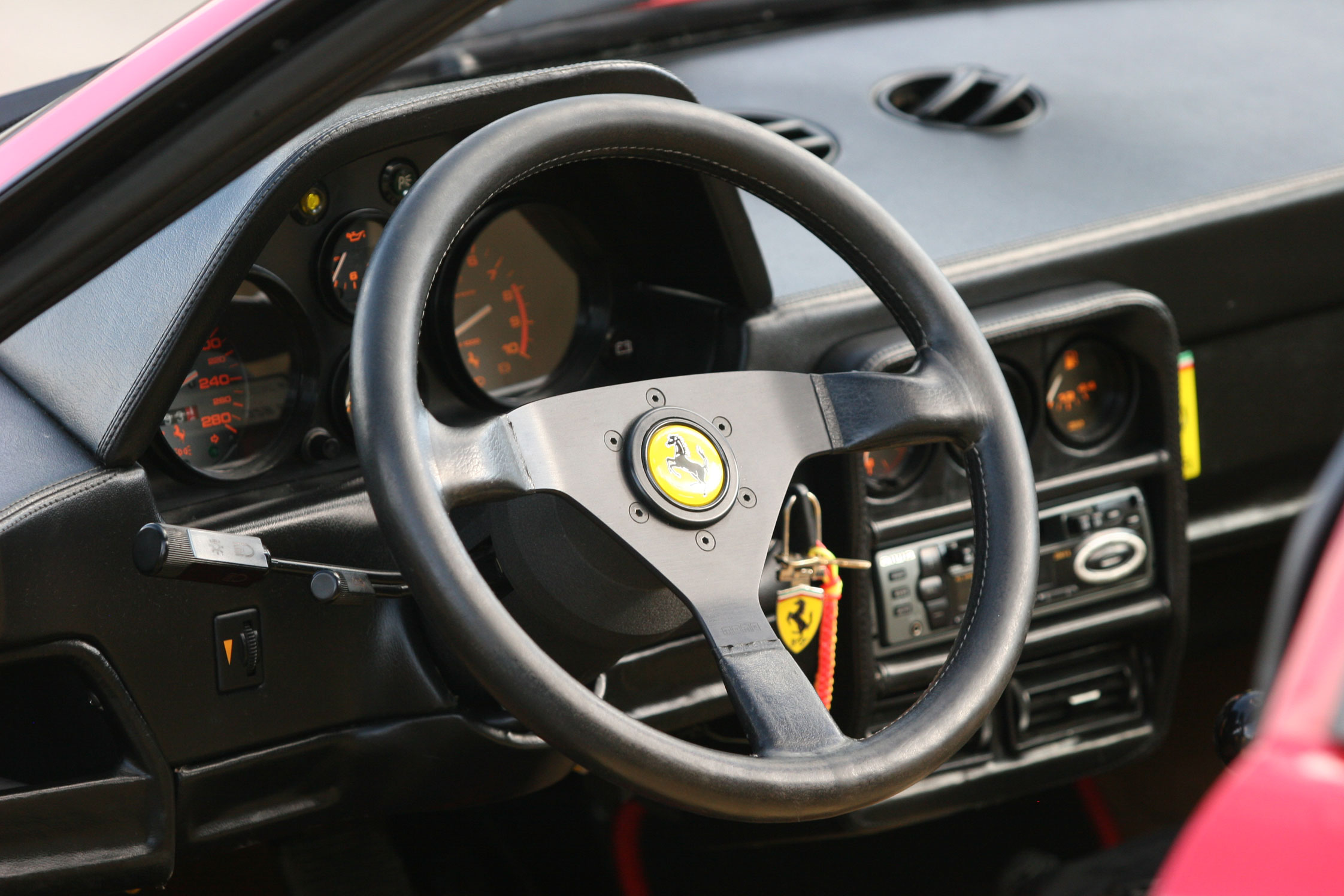

Une Ferrari des années 80 a bien mal vieilli sur ce point ! Les plastiques rigides et assemblés à la va-vite sont légions, à des années lumière de ce que proposait à l'époque Porsche… ou les généralistes japonais. Mais quelle ambiance ! La présentation générale a de quoi réjouir, avec une instrumentation archi-complète regroupant l'essentiel face au pilote, à savoir un compteur de vitesse gradué de manière un peu optimiste jusqu'à 280 km/h et un compte-tours comportant une zone rouge allant de 8000 à 10 000 tr/mn. Des valeurs remarquables, bien au-dessus d'un gros V8 ricain' !
Pour compléter tout cela, d'autres « manos », plus petits cette-fois, figurent en bonne place, comme la pression d'huile et la température d'eau. La console centrale accueille elle aussi quelques tachymètres, tels que la température d'huile, la jauge à « benzina » et une montre, histoire de surveiller sa moyenne.
