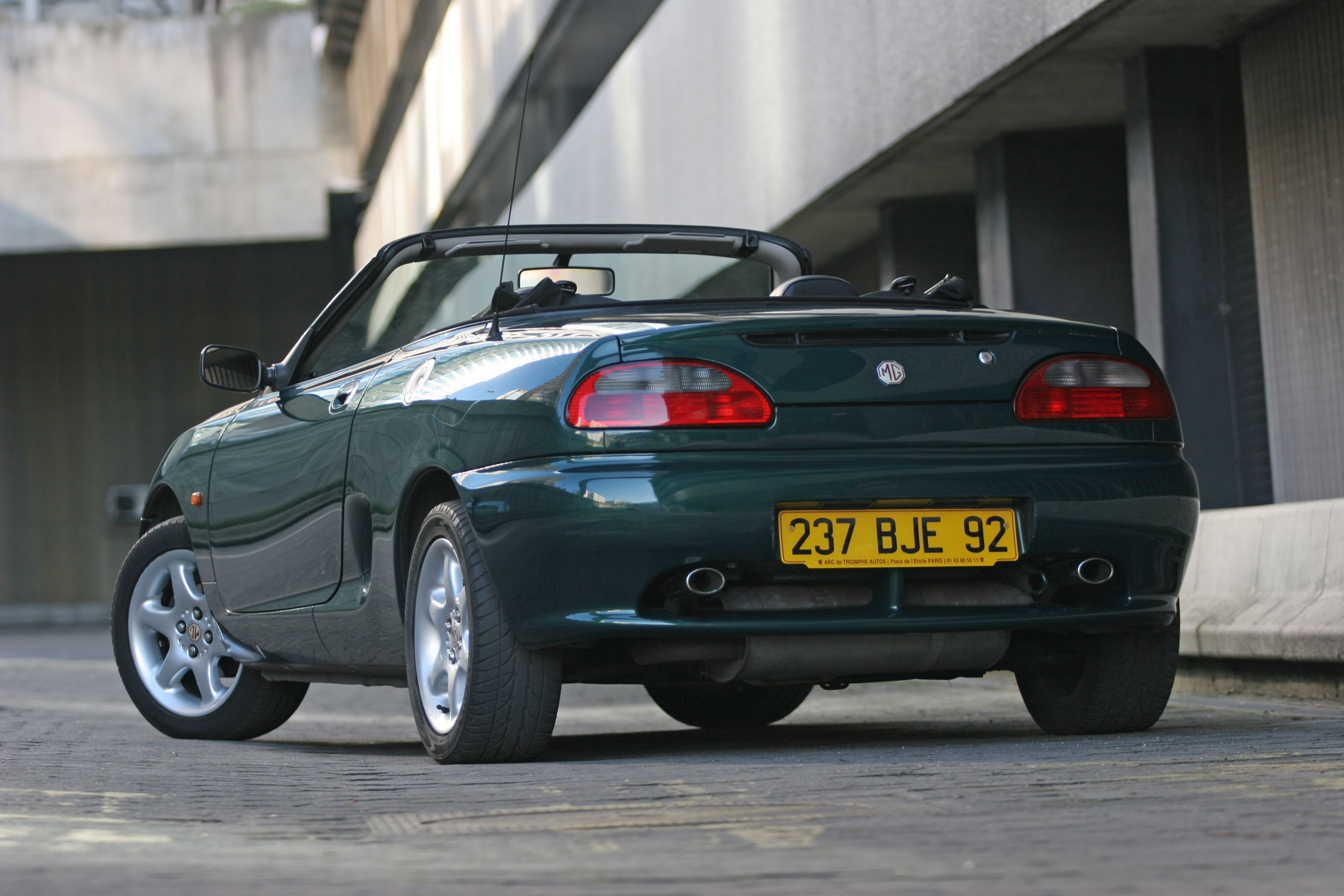

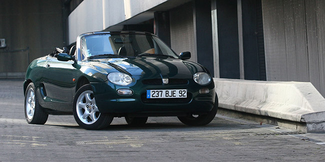

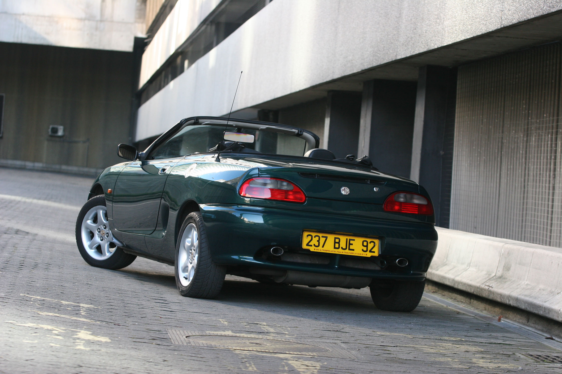

Distinguer une MG-F d'une TF se fait très facilement, du moins si l'on compare les deux autos de face. Pour faire court, sachez que la première mouture (la « F » donc) adopte une bouille joviale avec des optiques ovales, tandis que la seconde (la « TF »), se fait plus menaçante avec des phares en amandes (et des boucliers retravaillés). Vue de l'arrière, les différencier reste plus difficile, puisque la nuance la plus flagrante se limite à l'adoption sur la TF de clignotants blancs (et non plus oranges). Sur cette seconde génération, la finition progresse sensiblement, mais aussi la dotation de série.
Enfin, sachez que sur ces 2 versions les plaques « constructeur » se trouvent sur une plaque métallique dans le coffre avant, mais aussi derrière le pare-brise, côté conducteur.
