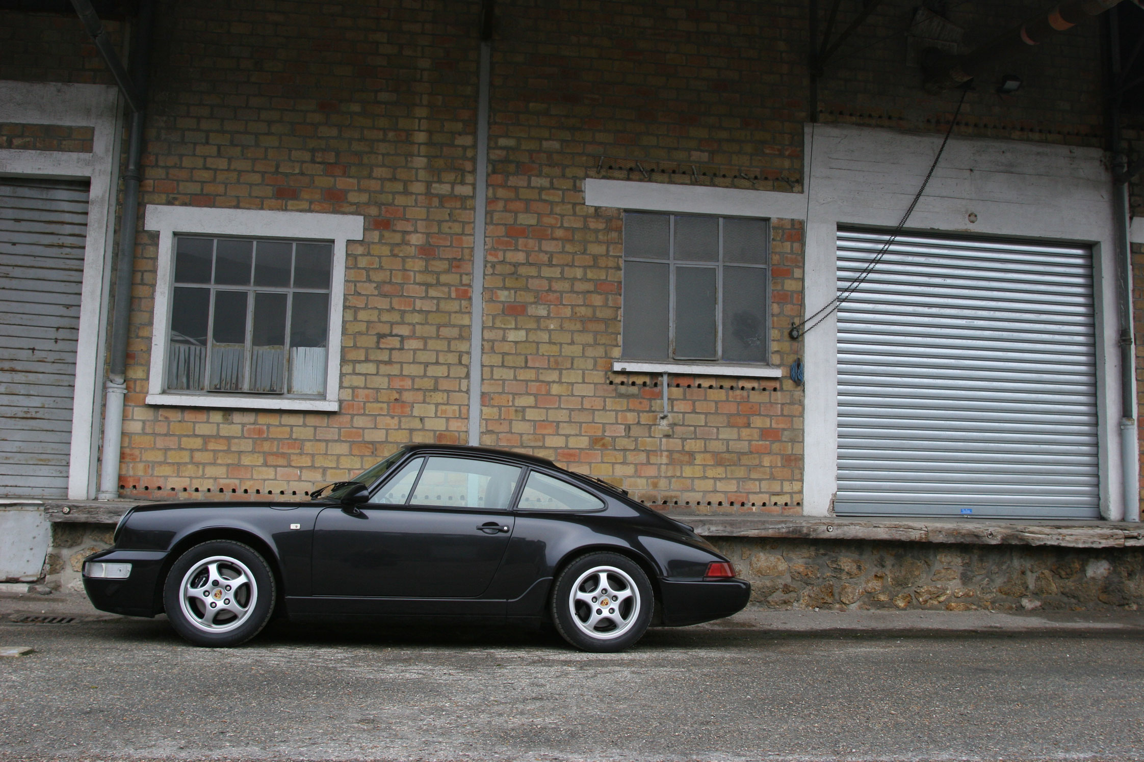

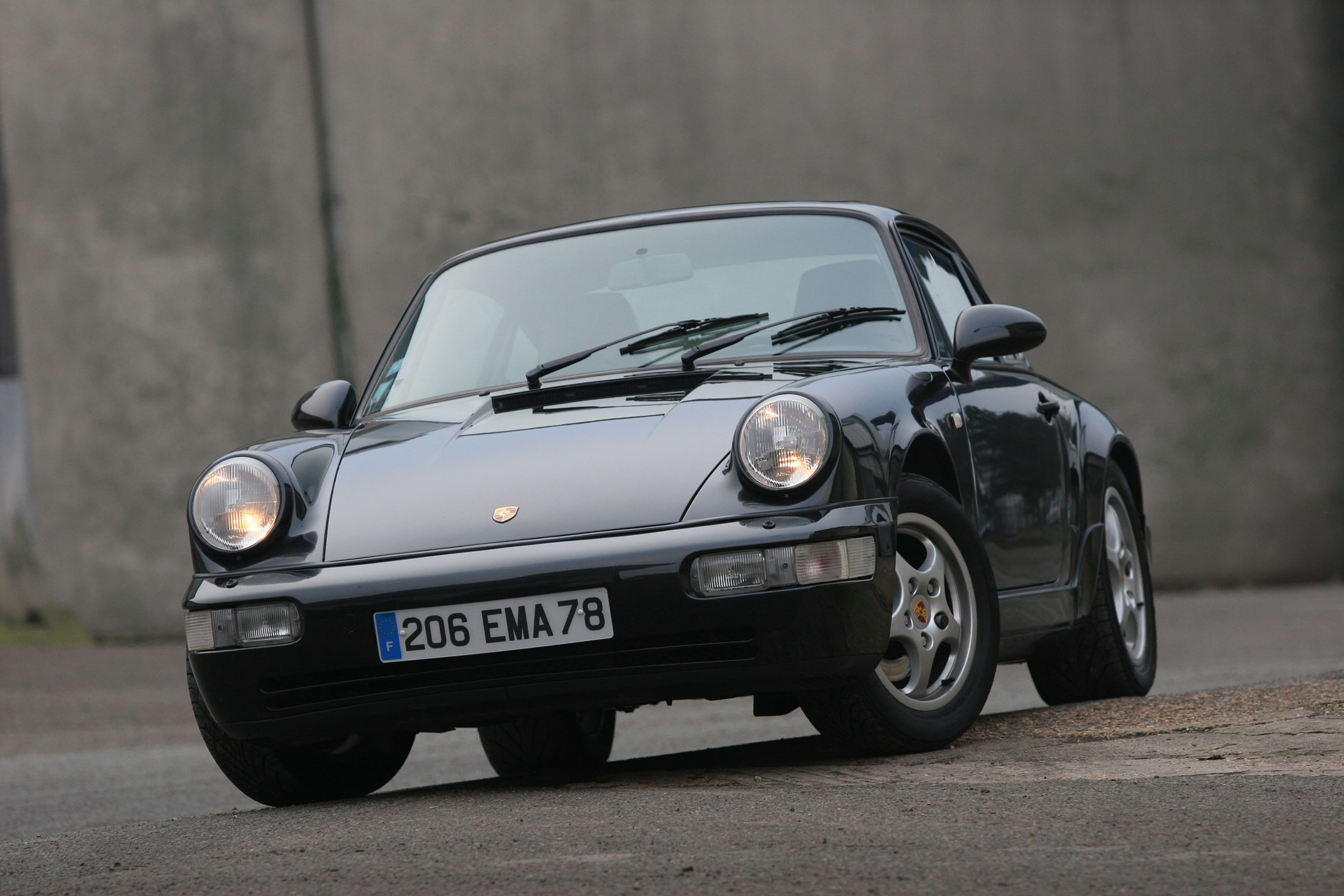

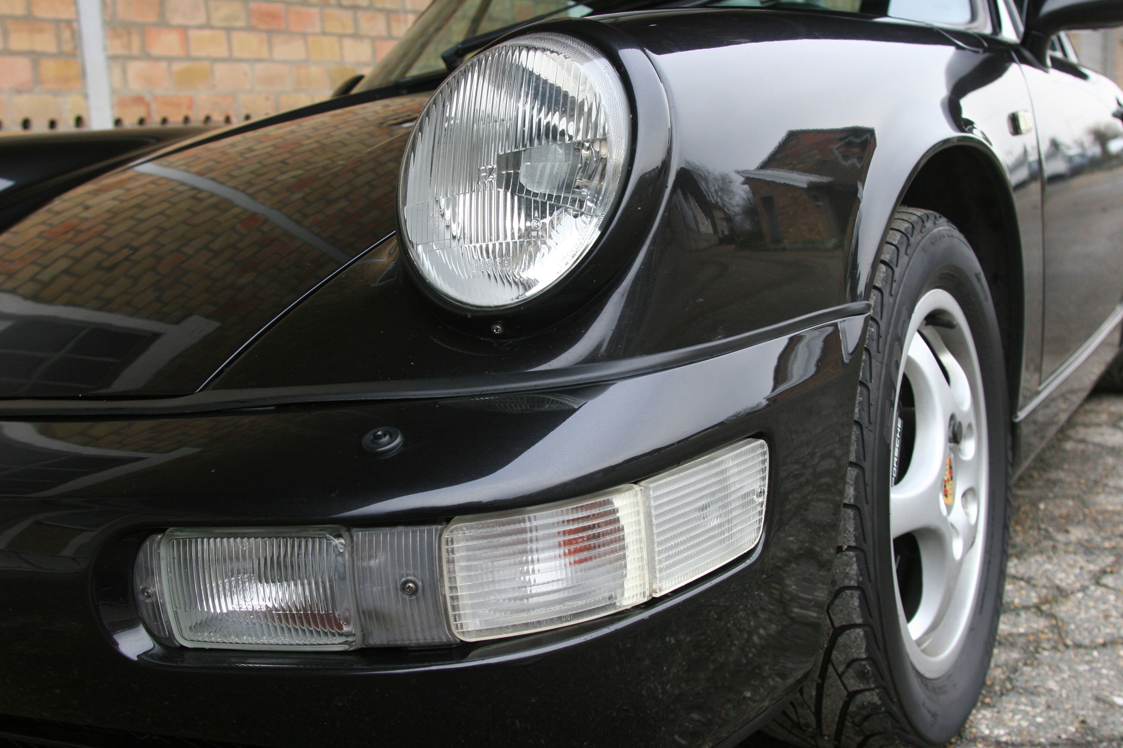

Bien sûr, la Porsche 911 Type 964, qui remplaça en 1989 la vénérable Carrera 3.2 (en version Carrera 4 tout d'abord), ne déroge pas à la règle. Comme ses illustres ancêtres, elle conserve la carrosserie d'origine avec ses phares ronds quasi-verticaux, lui conférant un air de grosse grenouille (la rupture viendra avec la 993, lancée en 1993). Pourtant, en dépit des apparences, 87% des pièces sont nouvelles par rapport à sa devancière. De prime abord, on remarquera surtout les boucliers enveloppants peints couleur carrosserie, les rétros profilés et les jantes Cup de 17'. Quant à l'arrière, il reçoit un bandeau rouge incliné, décrié par les puristes… à l'époque ! Mais en y regardant de plus près, un amateur averti décèlera aussi sur la 964 Carrera 2 la présence d'un aileron amovible (dès 80 km/h), grande nouveauté inaugurée sur cette génération de 911 (et qui perdure aujourd'hui).

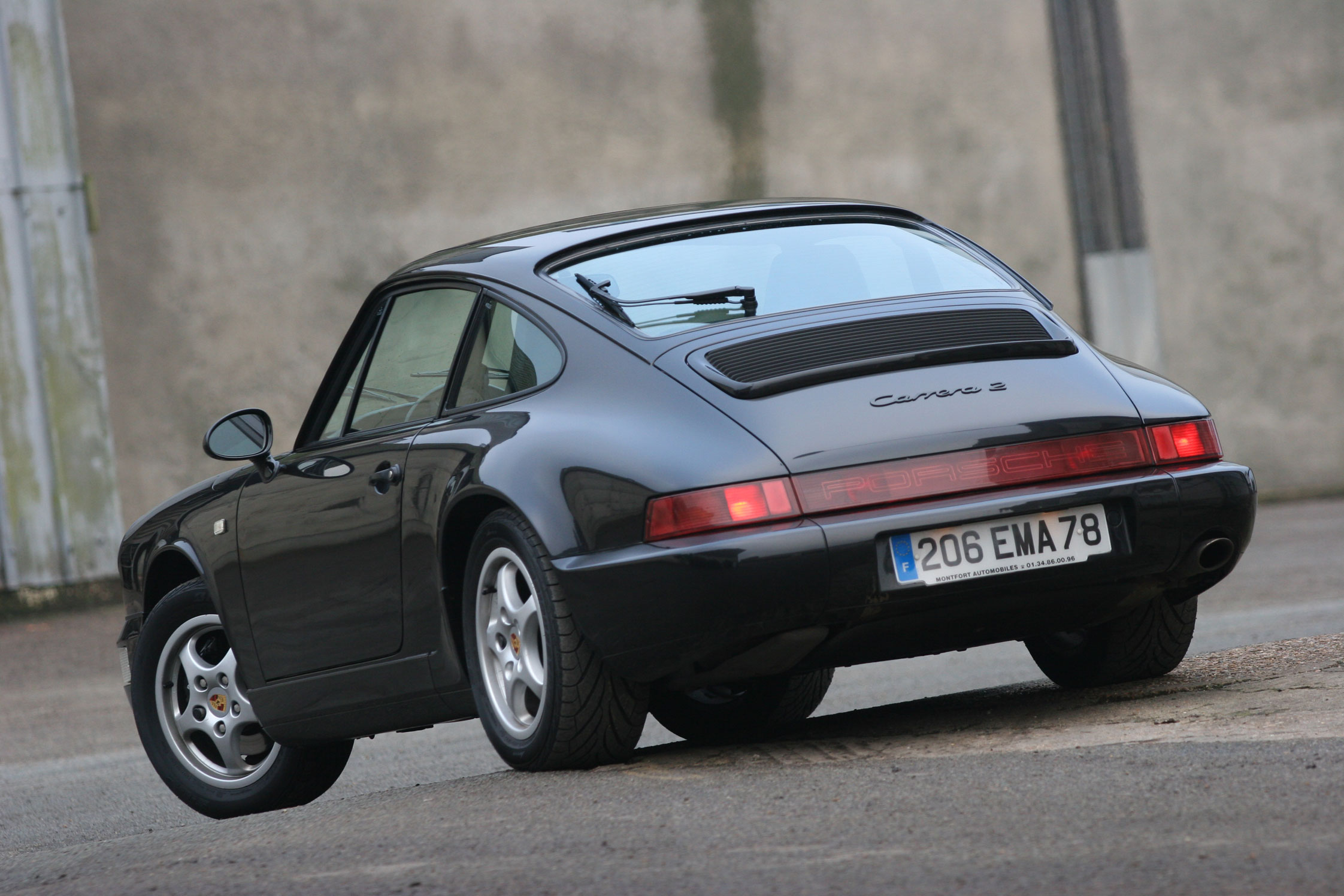

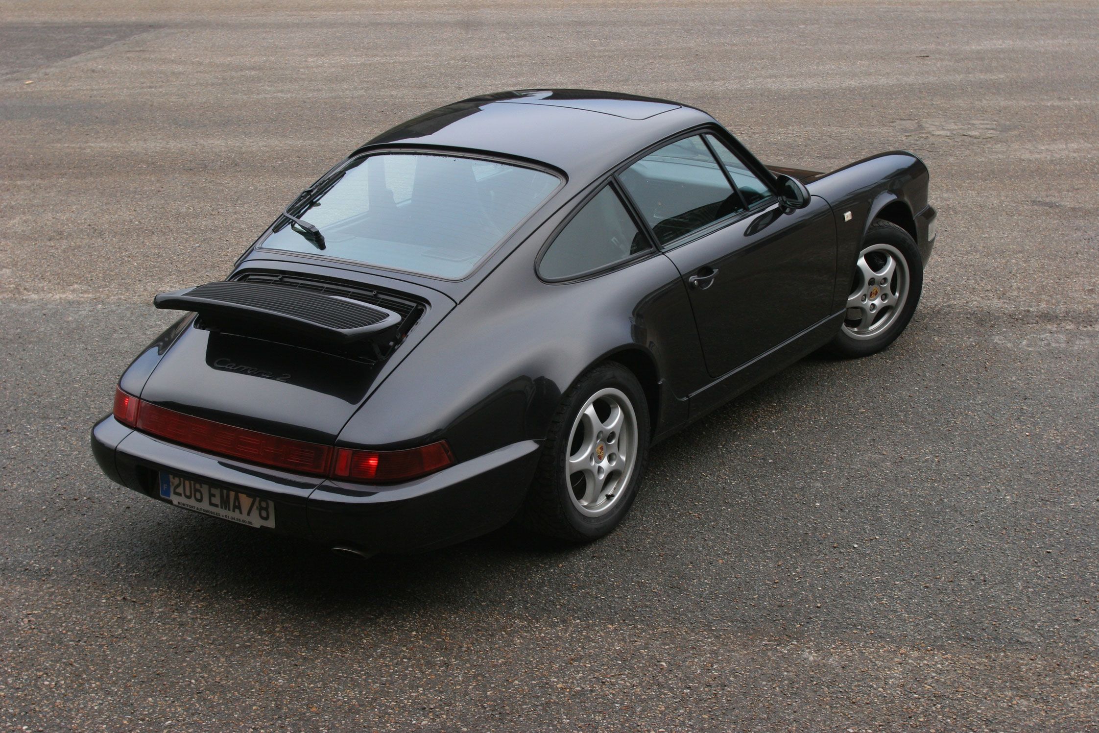

Tout d'abord, méfiance ! Nombreux sont ceux qui ont maquillé leur ancienne 3.0 ou 3.2 en 911 Type 964 pour faire plus « moderne » (sacrilège !). La carrosserie étant identique, cela n'est pas difficile : il suffit de changer les boucliers, les jantes et les rétros, et d'apposer à l'arrière les feux et le bandeau translucide de la 964.
Pour ne pas vous faire avoir, sachez que la Porsche 911 964 possède quelques « plus » difficiles à imiter, comme l'aileron amovible automatique, ou encore l'ordinateur de bord (ou la présence de la direction assistée ou de compteurs différents).

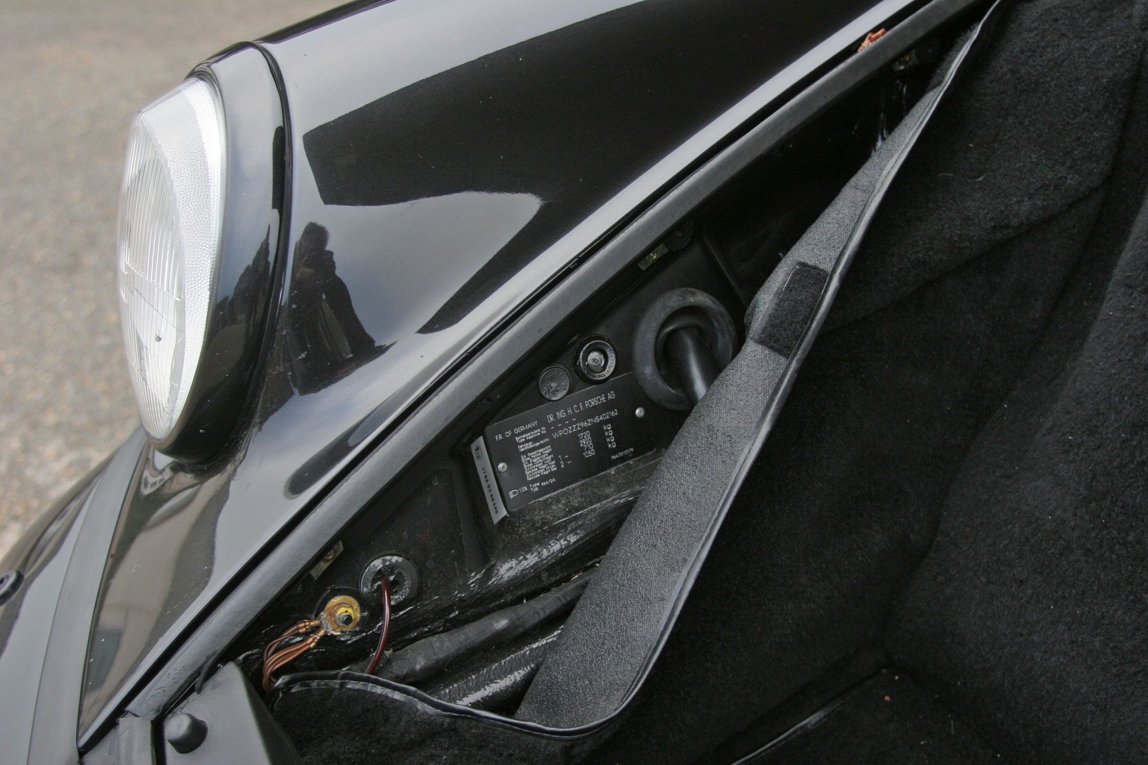

Après, pour dissiper tout doute, fiez vous à l'année de mise en service de l'auto (la 964 a été présentée en 1989, mais commercialisée en 1990), et surtout à son numéro de série (contactez Porsche France ou un concessionnaire de la marque).
Après, vérifiez par vous même que le numéro de série présent sur la carte grise soit bien celui de la voiture convoitée. Ouvrez le coffre (à l'avant), et soulevez sur le flanc gauche la moquette pour trouver la plaque « constructeur ». Profitez-en pour vérifier l'état des joues d'aile et de la traverse avant. Des traces suspectes de soudures (voir des « plis ») ou des marques de peinture différente indiquent que l'auto a été accidentée (choc avant).

Par précaution, limitez-vous aux exemplaires postérieurs à 1990, totalement fiabilisés (ou au pire à de « vieux » modèles ayant déjà bénéficié de réparations, factures à l'appui !). Pensez aussi à vérifier l'état du soufflet situé à la jonction de l'aileron amovible. Ce dernier a tendance à la longue à se déchirer, ce qui occasionne un refroidissement incorrect du moteur. D'une manière générale, limitez votre achat à une superbe première ou deuxième main de provenance française (conforme à 100% à l'état d'origine), toujours entretenue par le réseau, à l'historique limpide : cela vous évitera bien des déconvenues. Car n'oubliez pas : si une 911 reste abordable à l'achat, le prix des pièces reste à la hauteur de son standing, c'est à dire très… Porsche ! Un exemple ? Un moteur neuf complet coûte, sans la pose… 45 171 € (et comptez 8033 € pour une boîte de vitesses). Ca calme !
