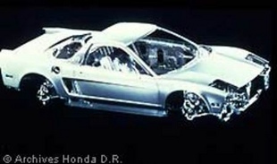

Structure monocoque en aluminium Honda
Présentée en 1990, la Honda NSX (Acura NSX aux Etats-Unis) est donc une voiture d’image conçue comme un vrai démonstrateur des qualités Honda. Premier chapitre, la structure : pour assurer à la fois rigidité et légèreté, celle-ci est une monocoque entièrement réalisée en alliage léger à base d’aluminium (avec magnésium et silicium). L’ensemble ne pèse que 210 kilos, soit 40% de moins qu’une structure similaire en acier. La NSX revendique le titre de première voiture ainsi construite industriellement. Pour la produire, Honda a développé une technologie particulière destinée à résoudre les problèmes de résistance, d’emboutissage et de soudure. Et un prototype a été soumis à des séances d’essais sur circuit avec Ayrton Senna au volant.

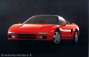

Ultra basse, élégamment fuselée et dotée d’une face avant à quatre phares escamotables, la carrosserie a fait l’objet d’études aérodynamiques. Le résultat est un bon Cx de 0,32. La poupe est dominée par un aileron raccordé au bloc optique, qui se développe horizontalement pour coloniser toute la largeur de la voiture.
