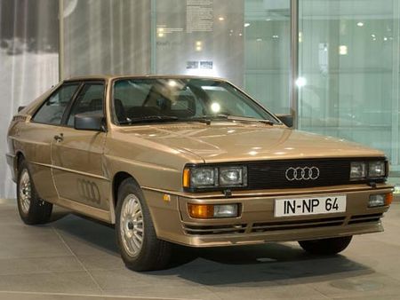

L’Audi Quattro fait sensation lors de sa première mondiale au salon de Genève de 1980. Première voiture construite en série dotée d’une transmission intégrale permanente, elle est de plus un modèle sportif à hautes performances.
L’Audi Quattro trouve sa genèse en 1977, quand Jörg Bensinger, ingénieur châssis chez Audi, vient suggérer à Ferdinand Piëch, chef du développement technique, l’idée d’une berline 4 x 4. L’homme revient de Finlande où, lors d’essais du tout-terrain Volkswagen Iltis, il a été frappé par les remarquables capacités de ce véhicule dans de difficiles conditions hivernales, et ce malgré son petit quatre cylindres de 1,7 litre et 75 ch.

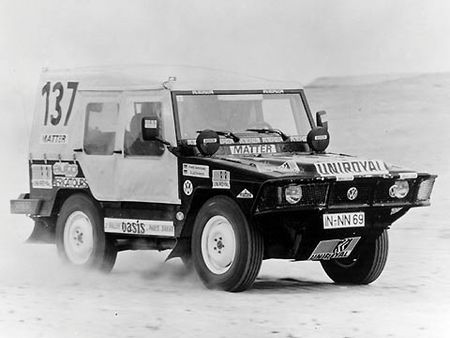

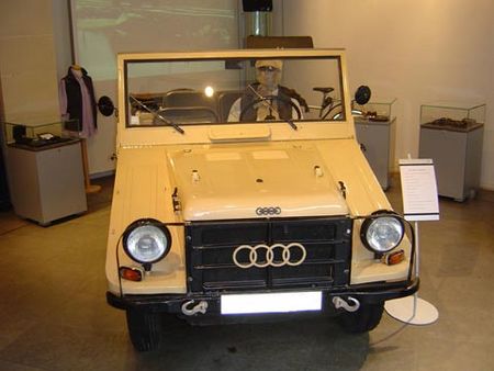

DKW Munga D.R.
Volkswagen Iltis VW
Construit de 1978 à 1982, l’Iltis est l’évolution de la DKW Munga produite entre 1956 et 1968. Motorisé par un trois cylindres deux temps de 900 cm3 et 1000 cm3 et décliné en variantes à quatre, six ou huit places, ce véhicule tout-terrain disposait d’une transmission intégrale permanente (dépourvue de différentiel central). Abréviation de Mehrzweck Universal Geländewagen mit Allradantrieb (soit véhicule universel tout-terrain à traction intégrale), la Munga, équipée d’une boîte de vitesses à réducteur ainsi que d’arbres de transmission et de moyeux avant et arrière identiques, offrait une grande souplesse d’utilisation. A travers l’Iltis, la Munga va servir de base au développement du système Quattro, les ingénieurs d’Ingolstadt réalisant l’adaptation à une voiture routière et à ses impératifs de confort.

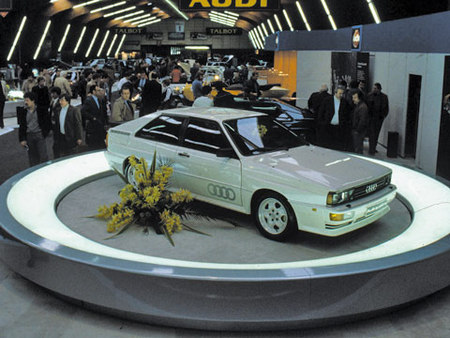

première Audi Quattro au salon de Genève 1980 Audi
Audi
La commercialisation débute en novembre 1980 au tarif très élevé de 50 000 DM — la voiture coûtera près de 100 000 DM en 1991 ! Cela n’empêche pas Audi de construire quelque 4000 exemplaires dès les deux premières années. L’homologation dans le Groupe 4 du championnat du monde des rallyes sera acquise au bout de 400 unités.

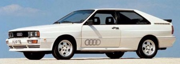

Outre un supplément de luxe et quelques modifications affectant l’habitacle (affichages numériques et messages d’avertissement vocaux), la Quattro (surnommée Ur-Quattro pour la distinguer de ses nombreuses cousines 80, 90, 100 et 200) bénéficiera au cours de ses premières années de production d’un système antiblocage ABS, ainsi que de transformations concernant le châssis.

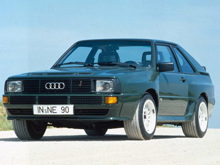

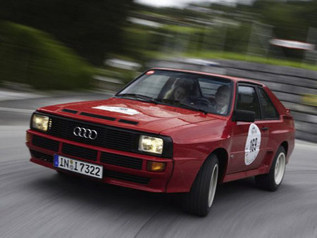

Audi Sport Quattro, 1984 Audi
Audi Sport Quattro, 1983 Audi
En même temps qu’un léger restylage, le cinq cylindres est réalésé en 1987 à 2226 cm3. La puissance de 200 ch reste inchangée, mais le couple est obtenu à plus bas régime. Surtout, le millésime 1987 apporte une modification importante à la transmission. Un différentiel central Torsen autobloquant à vis sans fin se substitue au différentiel interpont à blocage manuel. Abréviation de Torque Sensing, le système TorSen travaille en réponse au couple d’entrée qu’il détecte, d’où son nom, et il le répartit de façon continue en fonction des besoins.
