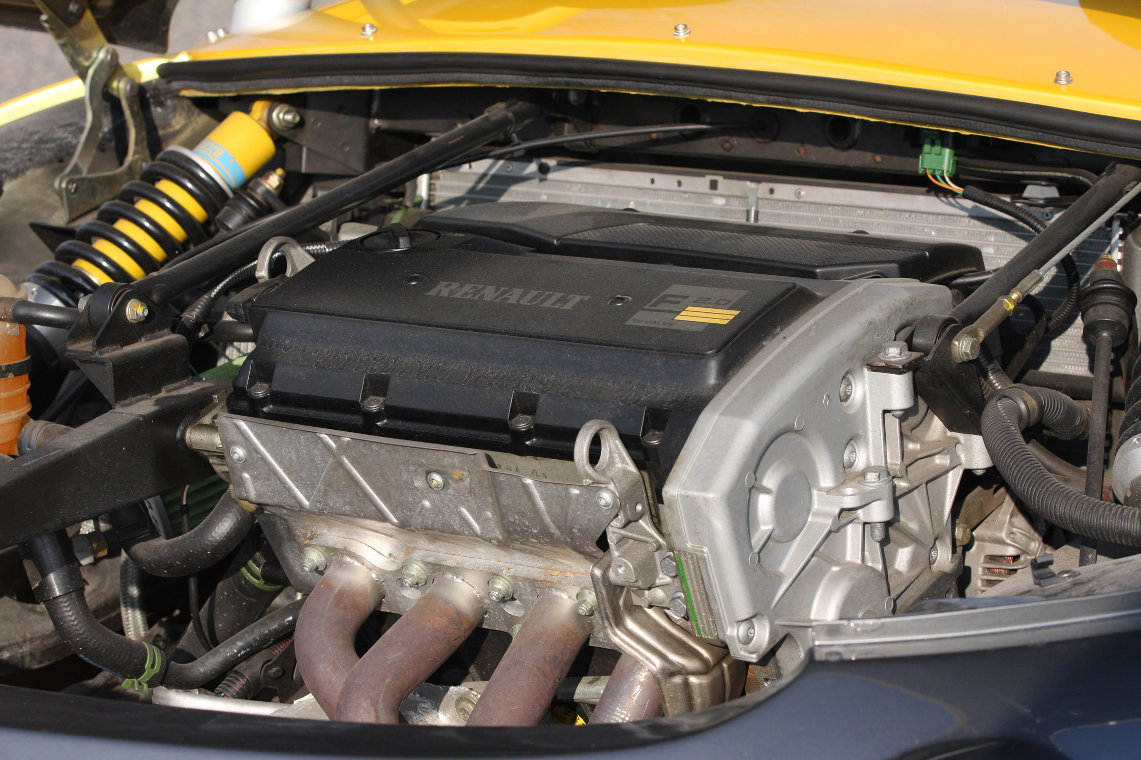

Qu'il s'agisse du 2.0 de la Clio Williams ou du 2.0 16v de la Mégane Coupé monté à partir du 1er janvier 1996, la fiabilité est au rendez-vous. Ces blocs installés transversalement en position centrale arrière, reposent sur des tirants doublés de câbles. Ils sont proches techniquement avec cotes, une cylindrée (1998 cm3) et une puissance identique Seul l'allumage change. Attention tout de même à un détail crucial : ces moteurs disposent d'une distribution par courroie. Pour l'entretien courant, sélectionnez de préférence un garage Renault labélisé « Renault Sport ». Il y en a près de 130 en France (sur 4500 agents Renault), et celui de Boulogne-Billancourt, spécialisé sur cet engin, bénéficie d'une excellente renommée en la matière. Côté transmission, cette propulsion adopte une boîte mécanique à 5 rapports issue de la grande série dont l'étagement a été modifié. Agréable à manipuler, elle brille par sa robustesse. La longévité de l'embrayage dépend étroitement de la conduite adoptée. Sinon, les versions Trophy réservées à la piste, plus affûtées (180 ch), bénéficient de boîtes spécifiques. Les premiers modèles (1996) disposent de boîtes à 6 vitesses à crabots, remplacées à partir de 1997 par des boîtes séquentielles.
