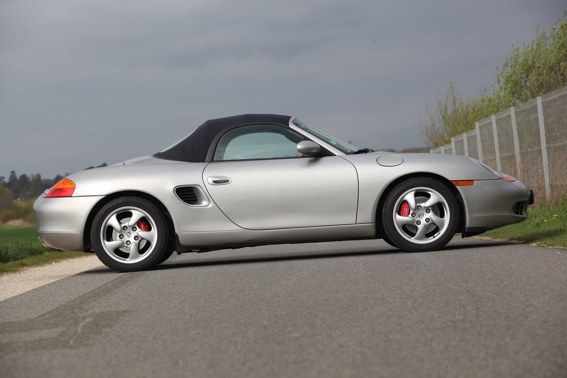

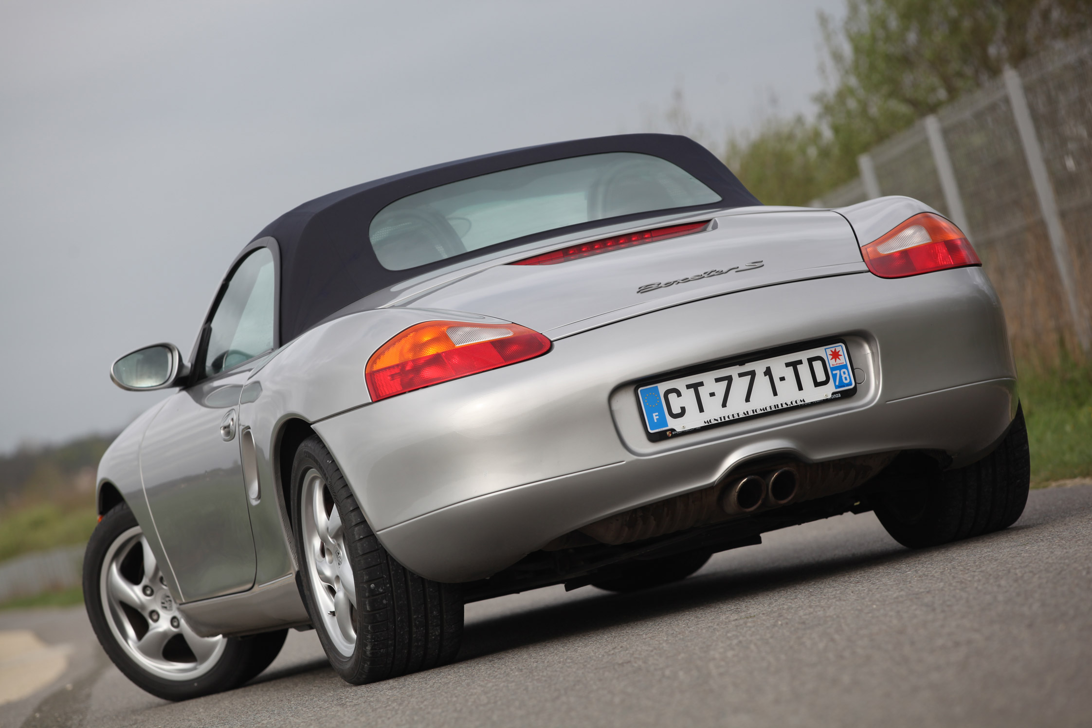

Extérieurement, la version «3.2l S » du Type 986 se reconnaît à sa double sortie d'échappement centrale. La distinction entre les versions de phase 1 (1996-2002) et phase 2 (2002-2004), se fait principalement au travers de la présence d'une lunette en plastique souple sur la phase 1, abandonnée au profit d'une en verre sur la phase 2. Sinon, le numéro de châssis (qui doit bien sûr correspondre avec celui inscrit sur la carte grise), figure sur un autocollant visible sur l'embrasure de la portière passager, ainsi que sur une petite plaque métallique fixée derrière le pare-brise, côté conducteur.

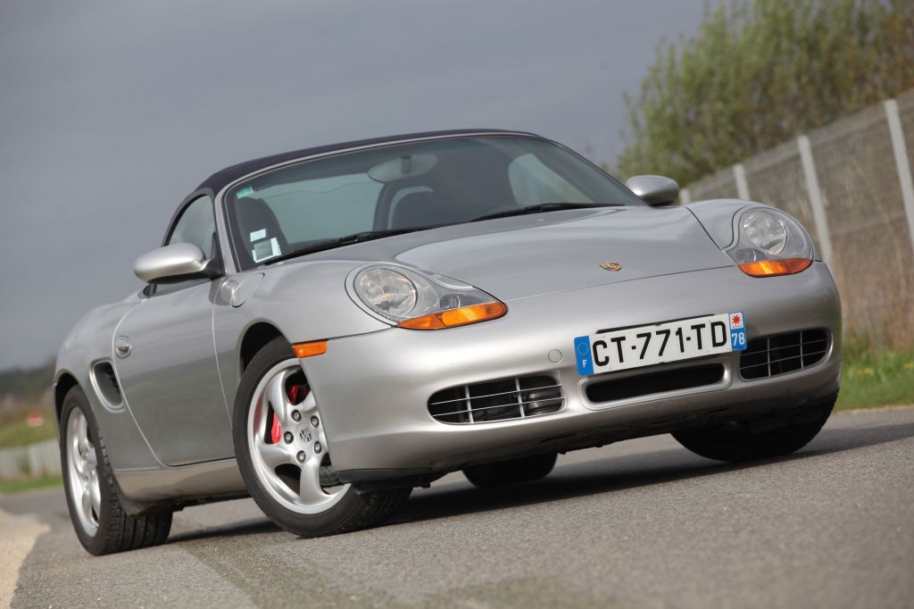

Châssis et carrosserie

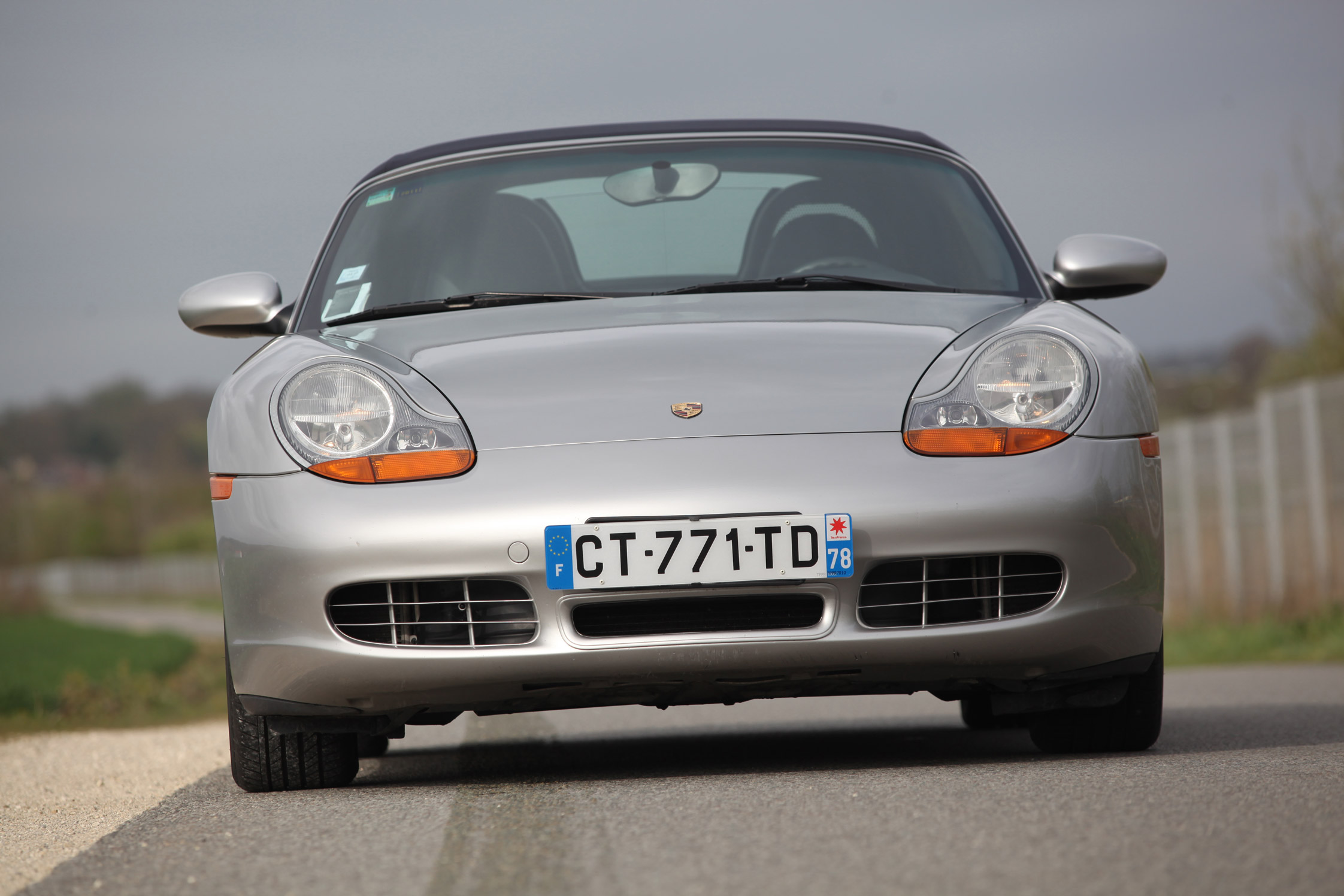

Le Boxster possède une classique coque autoporteuse en acier. Seul les boucliers peints couleur carrosserie sont en polyester, une matière très vulnérable. La carrosserie, parfaitement traitée contre la corrosion, brille par des ajustages précis, y compris pour les pièces rapportées (poignées de porte, ouïes latérales…). Il en va de même des joints, d'excellente qualité, et des peintures, peu sensibles aux micro-rayures. L'auto restant exposée aux gravillons et aux petits chocs, son inspection implique un examen minutieux, en particulier pour les exemplaires fréquentant souvent les centres urbains. Vérifiez aussi les phares dont l'étanchéité laisse à désirer avec des formations de buée possible.

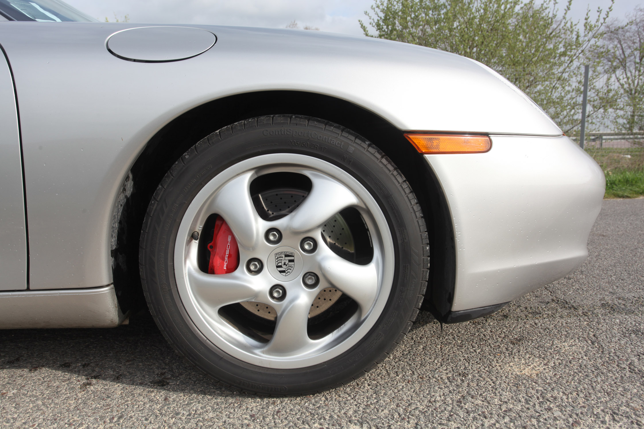

Suspensions et trains roulants
Assez lourd en raison de sa structure en acier (1320 kg à vide avec bvm6), le Porsche Boxster a tendance à fatiguer ses trains roulants, en particulier en cas de conduite sportive… un style plutôt tentant avec une auto de plus de 250 ch. En premier lieu, les pneumatiques souffrent, surtout ceux situés à l'arrière (205/50 ZR 17). Il convient de prévoir un changement de train complet tous les 35 000 km environ. Mais plus gênant, les silentblocs du train avant se révèlent fragiles. Ils travaillent beaucoup en conduite rapide, ce qui à la longue génère des bruits suspects au niveau du train avant et appelle des réfections de géométrie. Une usure irrégulière des pneus avant doit vous alerter sur ce problème… Enfin, avec le temps, sous l'effet de la chaleur, la peinture des jantes peut s'écailler ou cloquer et sablage et peinture sont alors à prévoir pour leur redonner leur aspect initial.
Direction, tenue de route et freinage
Bénéficiant de toute l'expérience de Porsche, le Boxster est doté d'une direction assistée précise et parfaitement calibrée. Elle inscrit l'auto en courbe avec précision sous réserve que cette dernière soit bien réglée et entretenue. Grâce à une répartition des masses idéale, proche de 50-50, la tenue de route du Boxster combine agilité et efficacité. Attention toutefois à éviter tout excès de confiance, car lorsqu'il se dérobe (généralement par l'arrière), le Boxster le fait sournoisement, rapidement et… brutalement ! Heureusement, pour compenser ses ardeurs, le pilote peut compter sur un freinage puissant et endurant, parfaitement dimensionné. Celui-ci stoppe rapidement la voiture, même à de nombreuses reprises grâce à des disques de freins en acier dont les prix en seconde monte sont par ailleurs très corrects.
