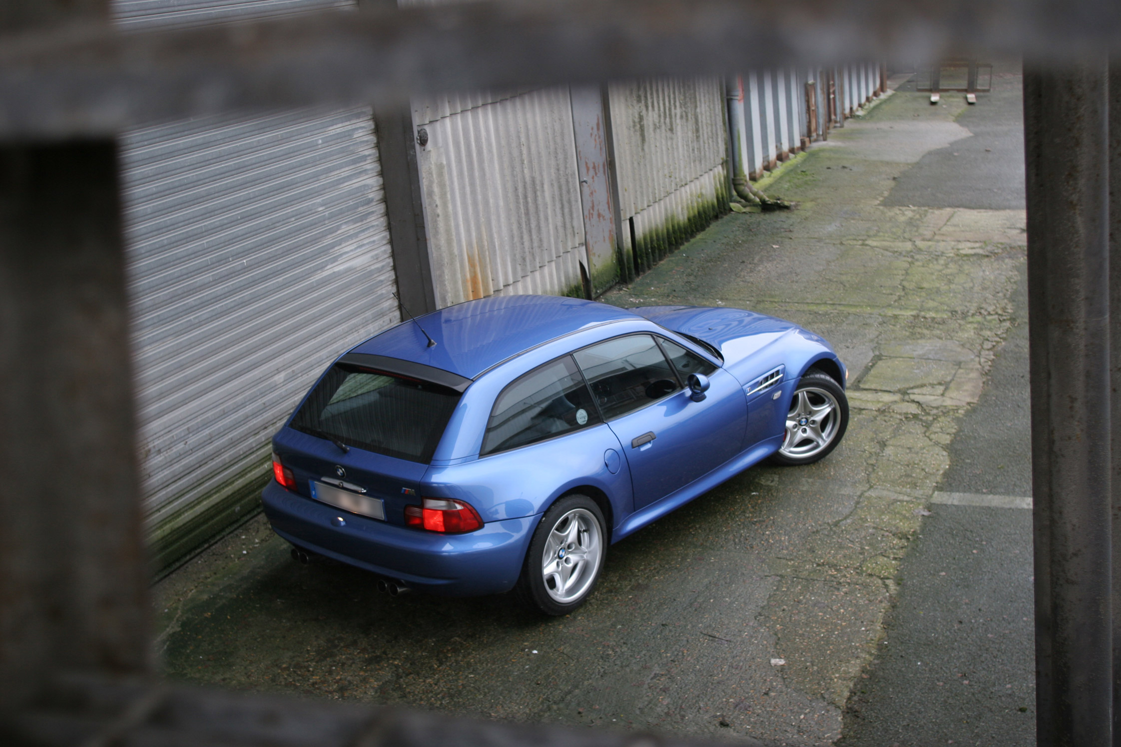

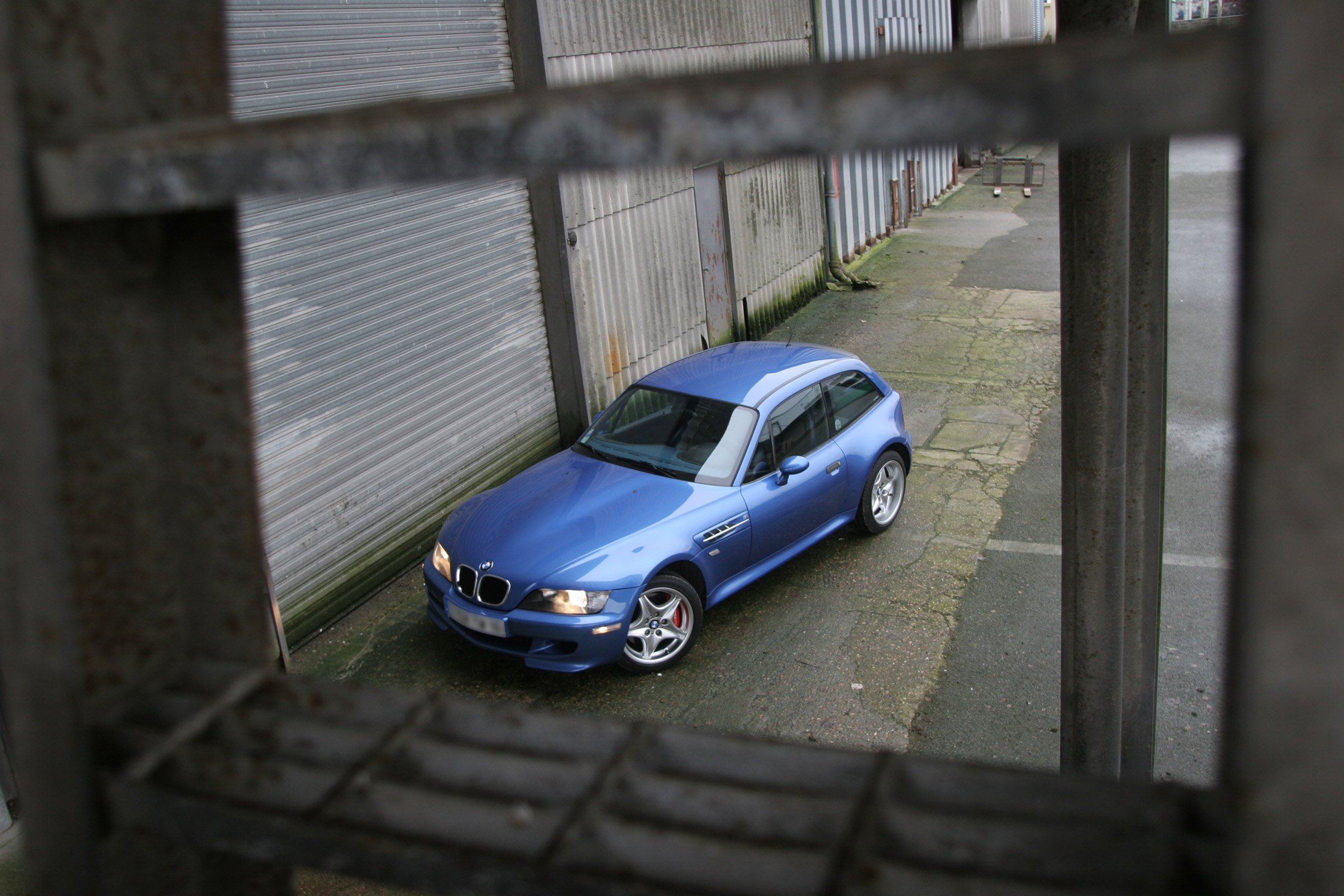

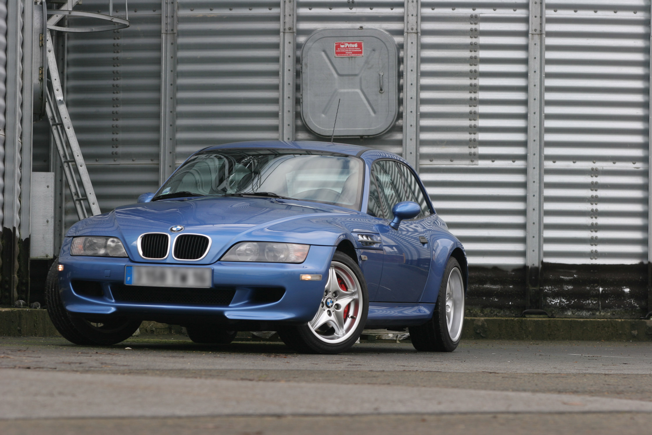

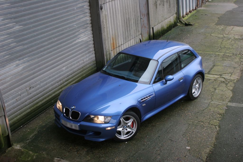

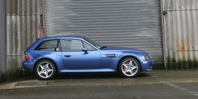

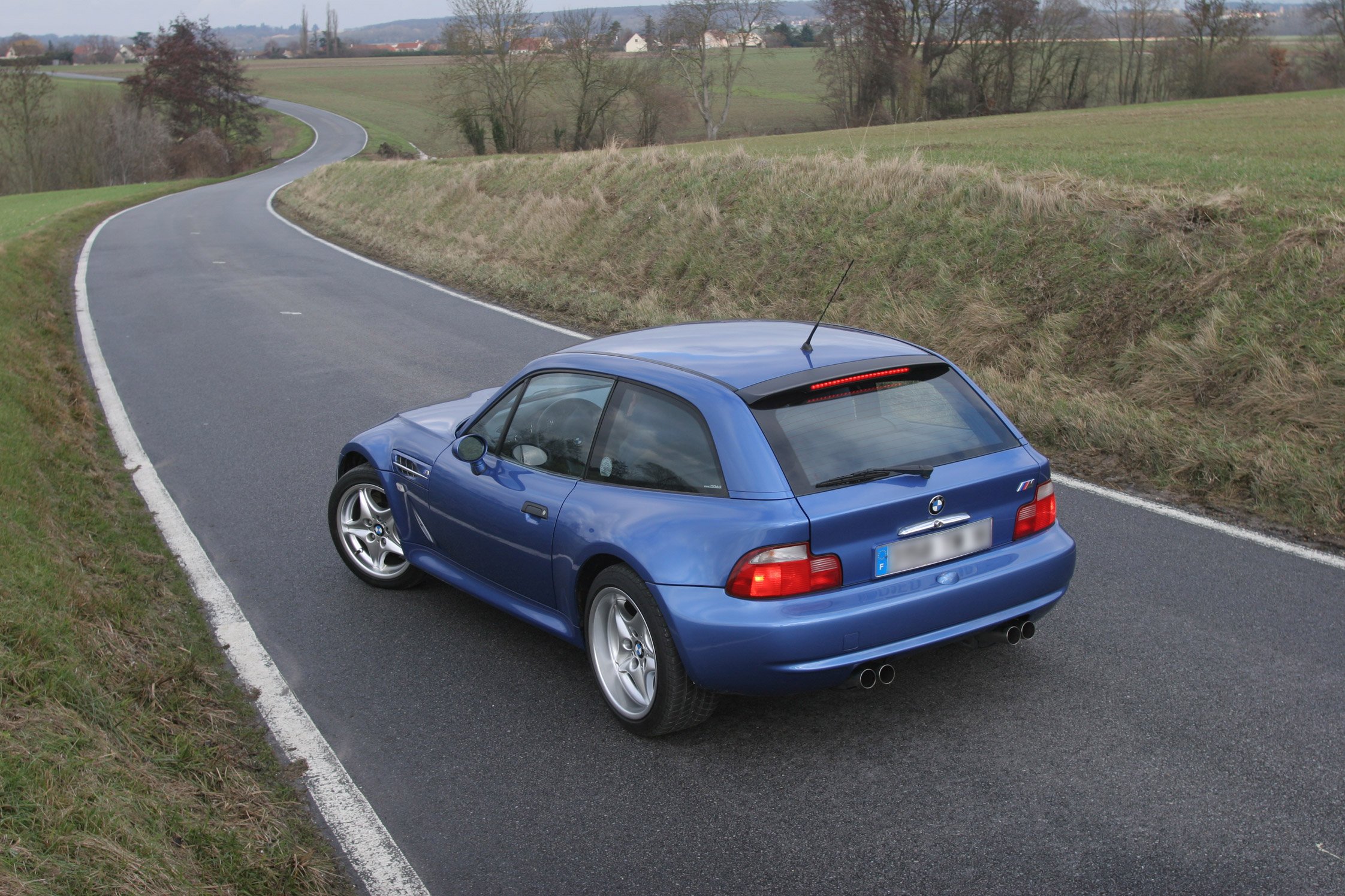

Apparu en 1996 avec un sage 1.8 litre, le BMW Z3 Roadster a rapidement fait mouche avec sa gueule de squale, un brin rétro. Un succès renforcé par l'introduction de nobles 6 cylindres en ligne, avec en forme d'apothéose la volcanique version M, qui accueille sous son long capot le fameux 3.2 de 321 ch, étrenné sur la M3. Malheureusement, ce bloc explosif peine à s'exprimer dans un roadster qui se « tord de rire » dans les virages. Une lacune comblée par la déclinaison Coupé dévoilée en octobre 1998. En greffant un toit en dur et un hayon, BMW sublime la ligne de l'auto et lui donne une prédisposition à encaisser des moteurs puissants. Une évolution qui donne immédiatement au Z3 Coupé des galons de GT. Car dans la salle des machines de ce break de chasse, on ne trouve que de suaves 6 cylindres en ligne : le must de l'époque chez le constructeur bavarois ! Le ticket d'entrée débute avec le 2.8 de 193 ch remplacé en 2000 à l'occasion d'un léger restylage (clignotant blancs et non plus oranges) par le 3.0 de 231 ch, encore plus convaincant. Mais dès le lancement du Coupé règne, sans partage, une tonitruante version M. Avec 100 ch/litre, cette variante déborde de caractère. Produit jusqu'en 2001 à moins de 18 000 exemplaires, toutes versions confondues, ce Z3 Coupé a tout pour devenir un grand collector !
Identification
Si les BMW Z3 Coupé 2.8 et 3.0 sont identiques, la version M s'en distingue en recevant des éléments spécifiques (jantes de 17'' à déport, bouclier avant sans antibrouillard avec entrée d'air majorée, ouïes latérales chromées spécifiques, 4 sorties d'échappement…). Sur toutes les versions, la plaque constructeur est fixée sur le bol de suspension côté droit. Ce même numéro (qui doit être identique sur la carte grise) est frappé à froid au centre du tablier, au niveau du mécanisme des essuie-glaces.
