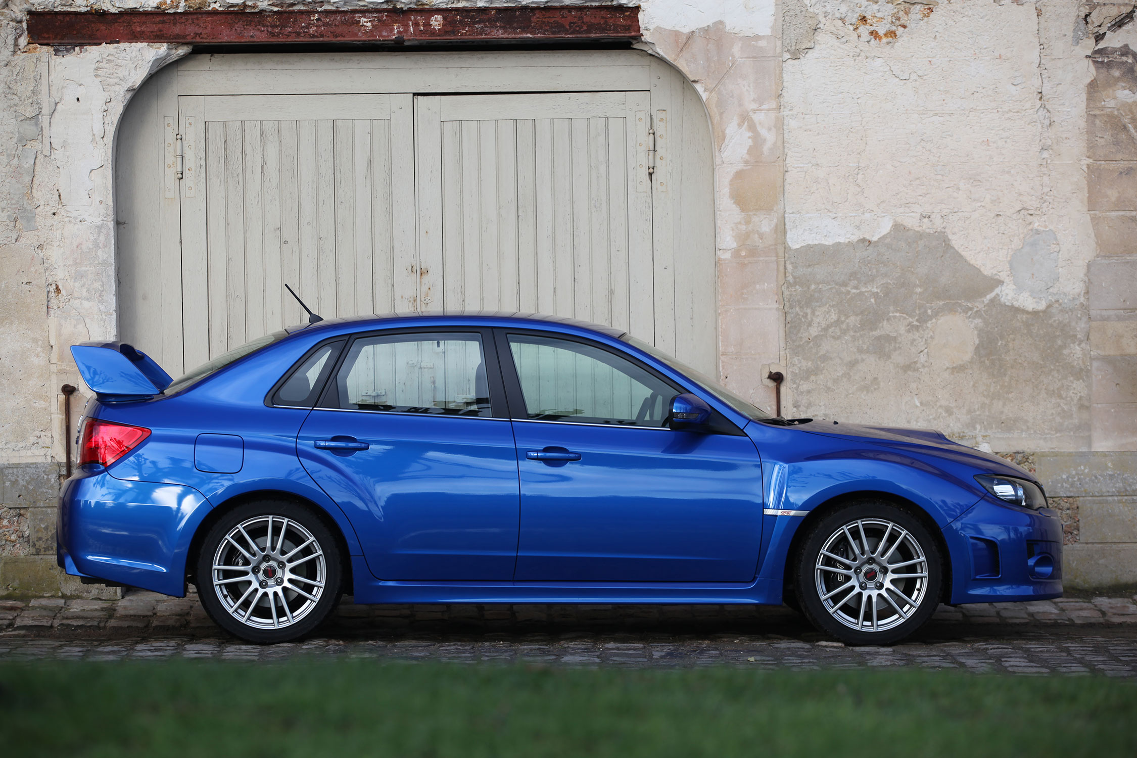

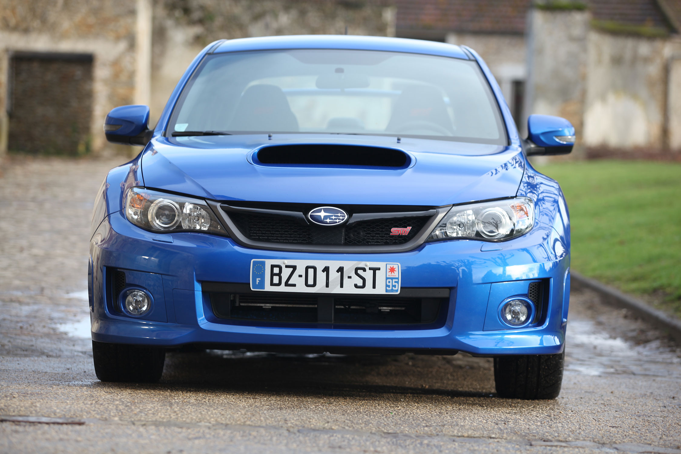

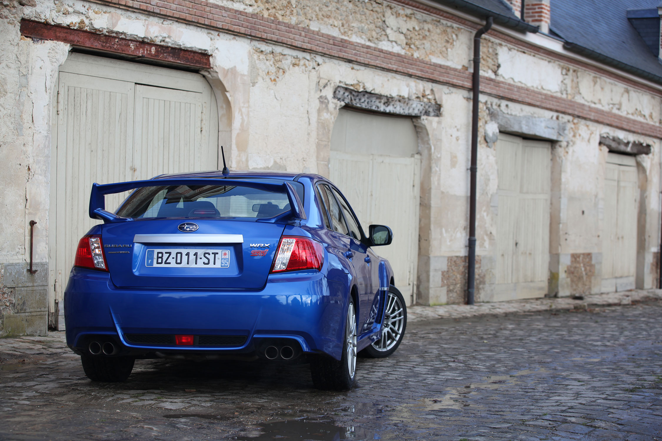

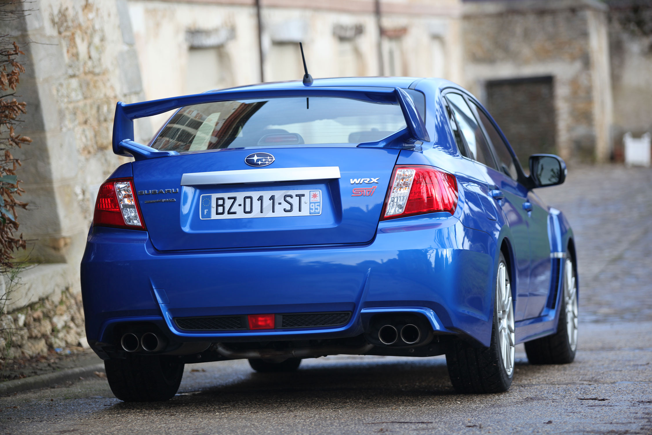

Avec 1525 kg sur la balance, la WRX STI figure en bonne place dans sa catégorie. Ici, sa finition légère devient un atout ! La WRX STI reçoit une classique coque autoporteuse en acier. Elle diffère des autres Impreza par son capot moteur équipé d'une prise d'air pour alimenter le turbo, ses ailes élargies et son kit carrosserie spécifiques. Ce dernier, en matériaux composites, comprend des boucliers « agressifs » dotés d'antibrouillards et de prises d'air, des jupes aérodynamiques et, pour la berline, un gros aileron sur le coffre. Si ce dernier apporte de l'appui, il grève aussi la visibilité arrière et se révèle fragile. Les lavages au rouleau sont à éviter, et pas seulement pour préserver la peinture : l'aileron peut être endommagé notamment au niveau des fixations qu'il convient de vérifier à l'achat. Vulnérables surtout au niveau des ailes proéminentes, les flancs doivent également être auscultés attentivement à la lumière. Sinon, les ajustages entre les éléments de carrosserie sont rigoureux et tout semble solide. Enfin, d'origine, la WRX STI reçoit 2 doubles sorties d'échappement.
