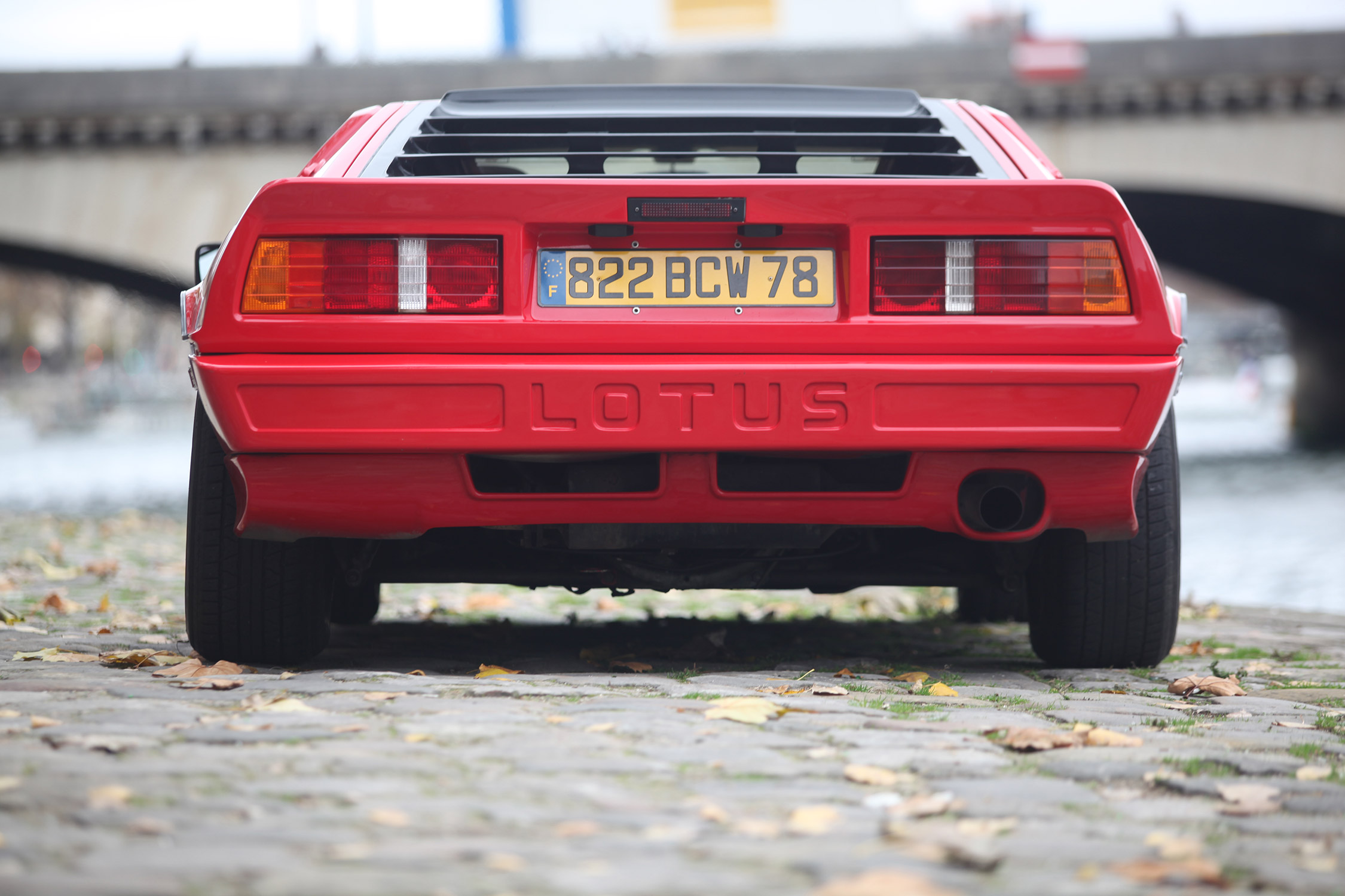

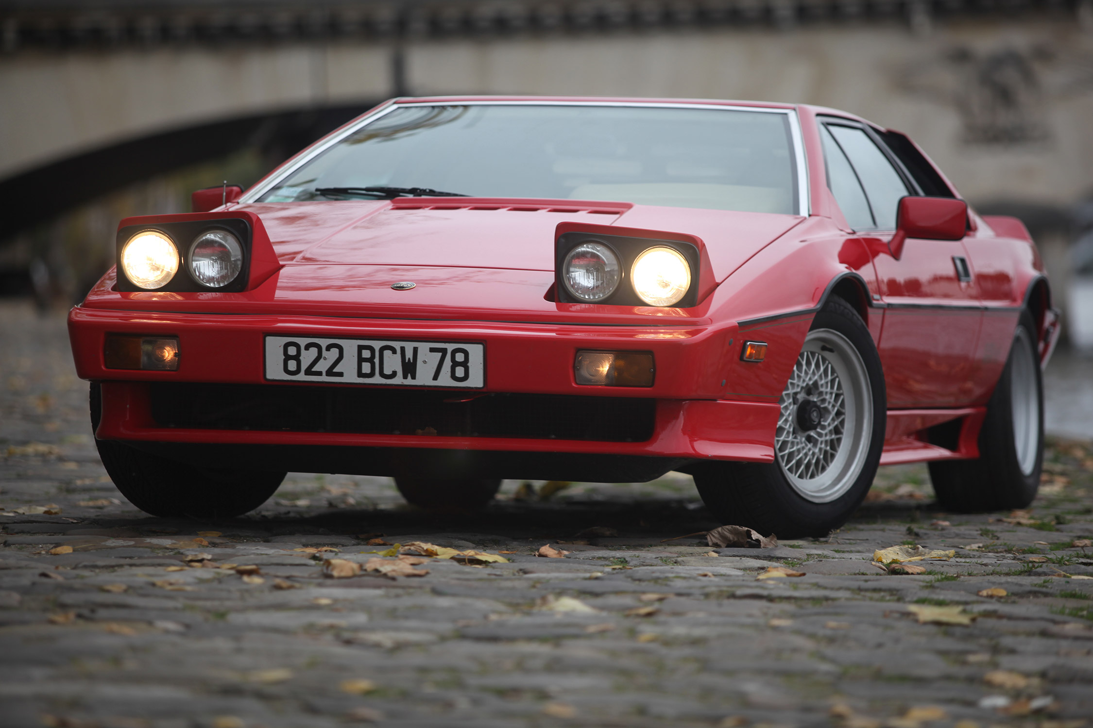

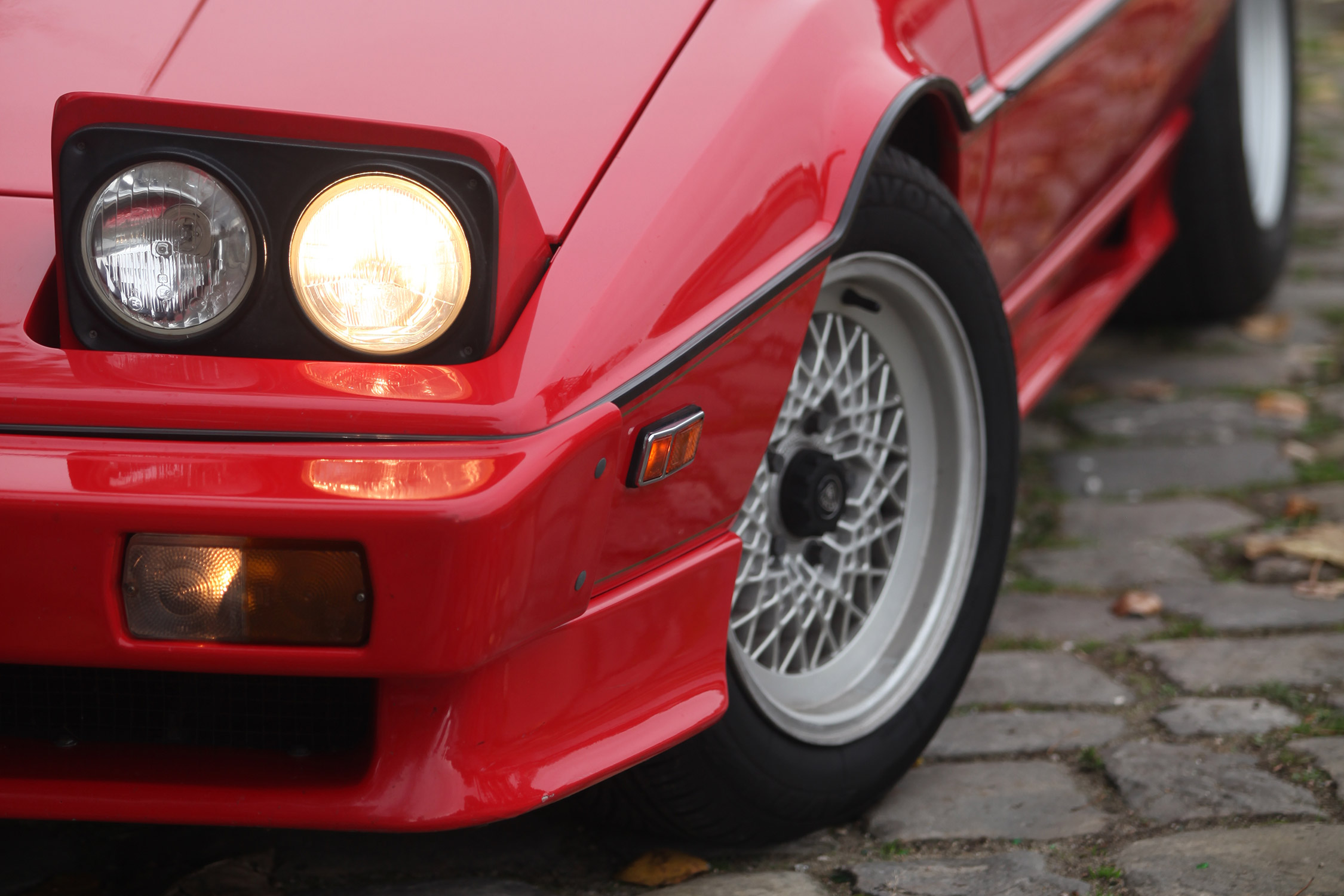

Comme de nombreuses Lotus (et Alpine !), l'Esprit reçoit un châssis-poutre léger et rigide. Cette pièce maîtresse doit être en parfait état d'origine, car en cas de grosse avarie (accident, corrosion perforante), seule l'usine d'Hethel pourra intervenir. Attention : vérifiez bien que le châssis soit galvanisé, ce qui n'est pas toujours le cas ! La carrosserie, intégralement en matériaux composite, ne rouille pas bien sûr, mais elle « travaille » avec le temps (peinture pouvant s'écailler, gondolements, fissures…). Quant aux ajustages entre les panneaux, ils sont parfois perfectibles. Le souci récurrent provient des vérins du capot arrière (il est lourd !), qui fatiguent régulièrement. Enfin, l'Esprit étant un génial bricolage, sachez que de nombreuses pièces proviennent de modèles de grande série, comme les rétroviseurs (Citroën CX), les feux arrière (Rover SD1) ou les moteurs des phares escamotables (Pontiac Fiero).
