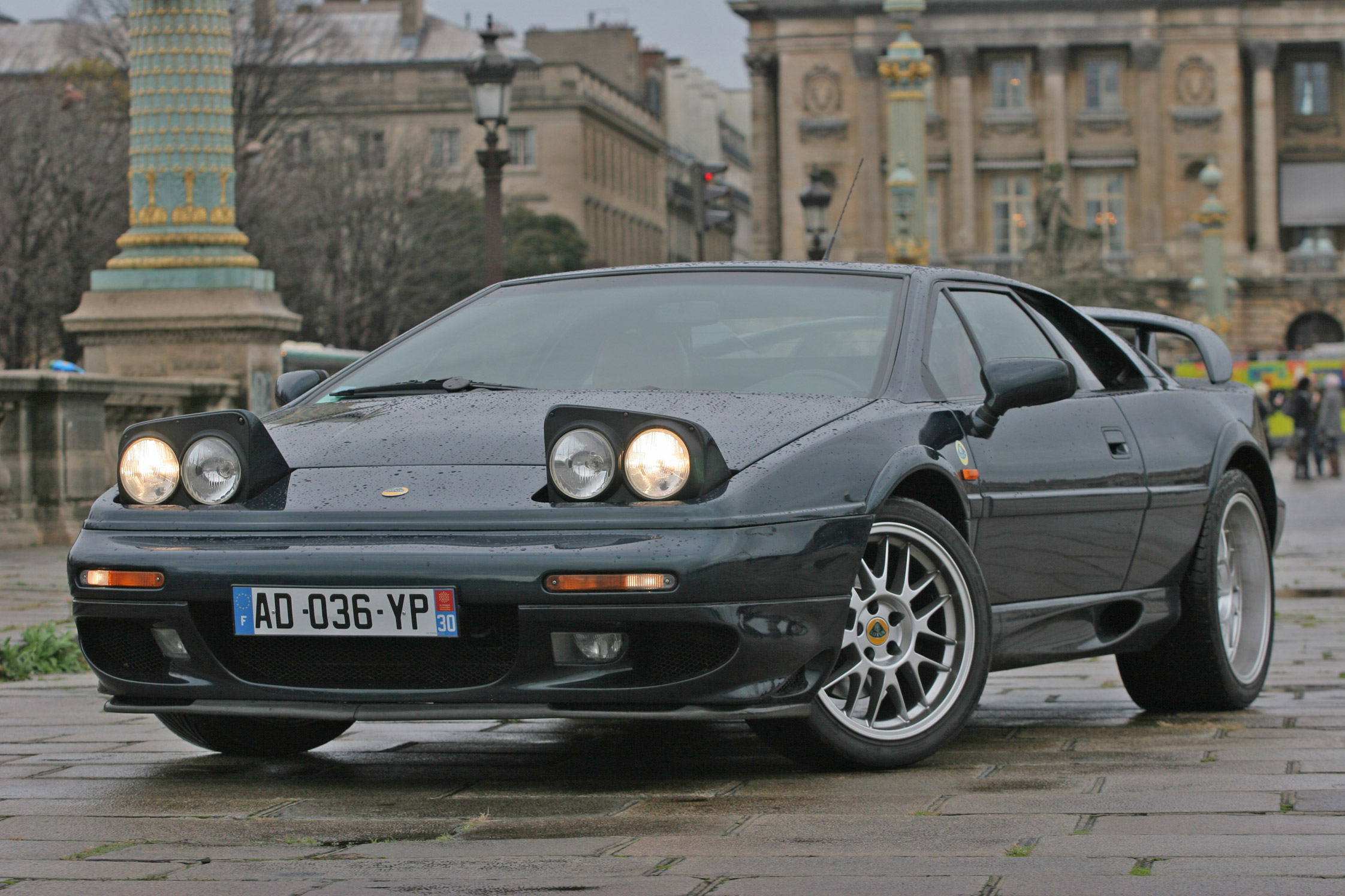

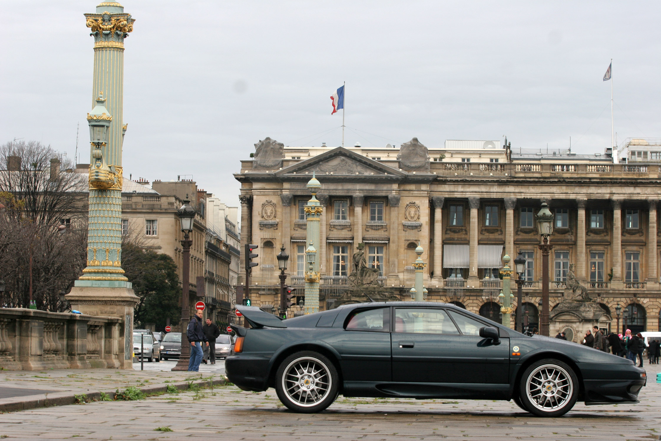

Chez Lotus, l'Esprit incarne depuis 1977 la GT sportive et distinguée. Des critères de choix qui ont su convaincre 007, même si James Bond n'a pas eu la chance de goûter à la version V8 de ce dossier. La dernière d'une longue et noble lignée et la plus aboutie !

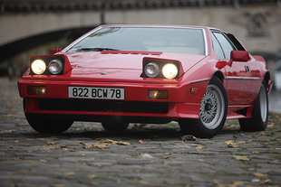

En 1977, Lotus s'offre un joli coup de pub en plaçant son Esprit dans L'Espion qui m'aimait et Rien que pour vos yeux. De quoi populariser cette GT, qui à ses débuts doit se contenter d'un roturier 4-cylindres de 160 ch. Bien sûr, en près de 30 ans de carrière, il n'y a rien de commun entre la première génération d'Esprit (S1) et la dernières (S4). Les S1 faisant désormais le bonheur de collectionneurs avisés, nous nous intéressons aux S4, plus nombreuses en occasion. Au plan du style, une Esprit S4 affiche un profil lissé, très moderne. L'apport d'appendices aérodynamiques (spoiler à larges ouvertures, bas de caisse profilés, aileron arrière…) altère la pureté originale de sa ligne, mais lui offre une meilleure tenue à haute vitesse. Tant mieux, car entre une S1 des seventies et une S4 apparue en janvier 1993, la motorisation n'a rien de comparable. Certes, les S4 restent fidèles au 4-cylindres 2.2 en position centrale arrière afin de répartir au mieux les masses. Mais avec 264 ch, obtenus grâce à l'apport d'un turbo, de 16 soupapes et d'une injection multipoints, l'Esprit S4 est transfigurée (0 à 100 km/h en 6,2 s, 257 km/h en vitesse de pointe). Dès 1995, avec la S4s ce bloc est porté à 286 ch (0 à 100 km/h en 5,6 s, 270 km/h maxi). Mais surtout les performances flatteuses obtenues grâce à un poids contenu (1 339 kg) s'envolent lorsqu'en 1996 Lotus greffe sur l'Esprit un… V8 de 350 ch. Un moteur 100 % Lotus (le premier depuis 1972 !), inspiré de la course. Tout en alliage, ce bloc 3.5 biturbo porte la “V8” au rang de supercar et met un point final à la lignée des Esprit en 2003.

L'Esprit reçoit un châssis-poutre, gage de légèreté et de rigidité. C'est une pièce maîtresse, qui doit être en parfait état d'origine. Fuyez les modèles ayant été accidentés et réparés ailleurs qu'à l'usine d'Hethel. La carrosserie est en composite moulé, ce qui la place à l'abri de la corrosion. Mais ce matériau “joue” avec le temps, surtout pour les modèles “dormant” dehors, ce qui engendre de légères déformations. Les “gondolements” les plus fréquents apparaissent vers le capot moteur, soumis à de fortes chaleurs. Ce dernier, assez lourd, fatigue très rapidement les vérins hydrauliques (mal chronique). Quant aux ajustages entre les divers panneaux de carrosserie, ils manquent souvent de rigueur au niveau des portières notamment. Un bon point en revanche pour la peinture polylustrée à la main, offre un bel effet de profondeur. Signalons que, pour toutes les versions, la peinture métallisée était une option facturée à l'époque 7 200 Francs.
