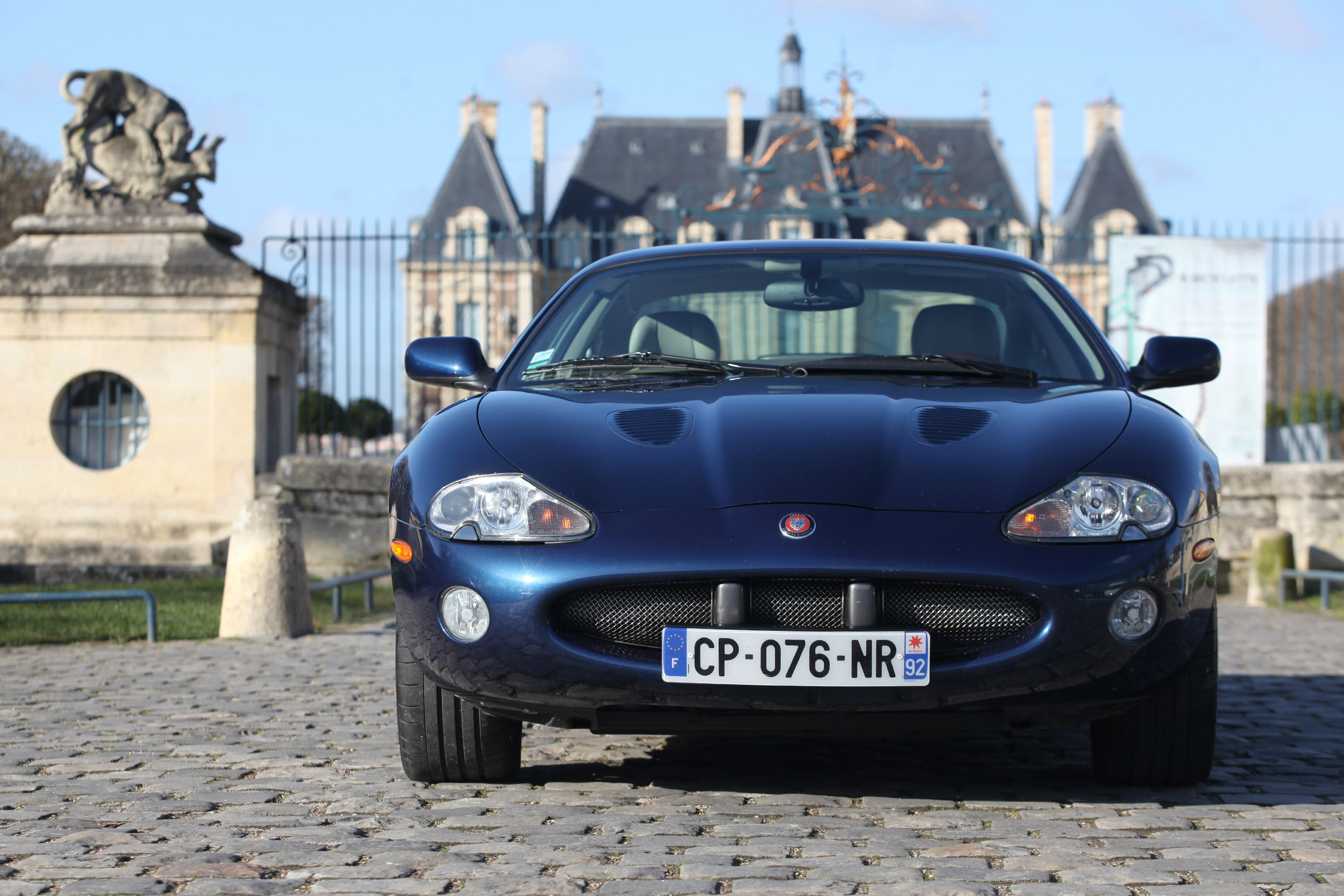

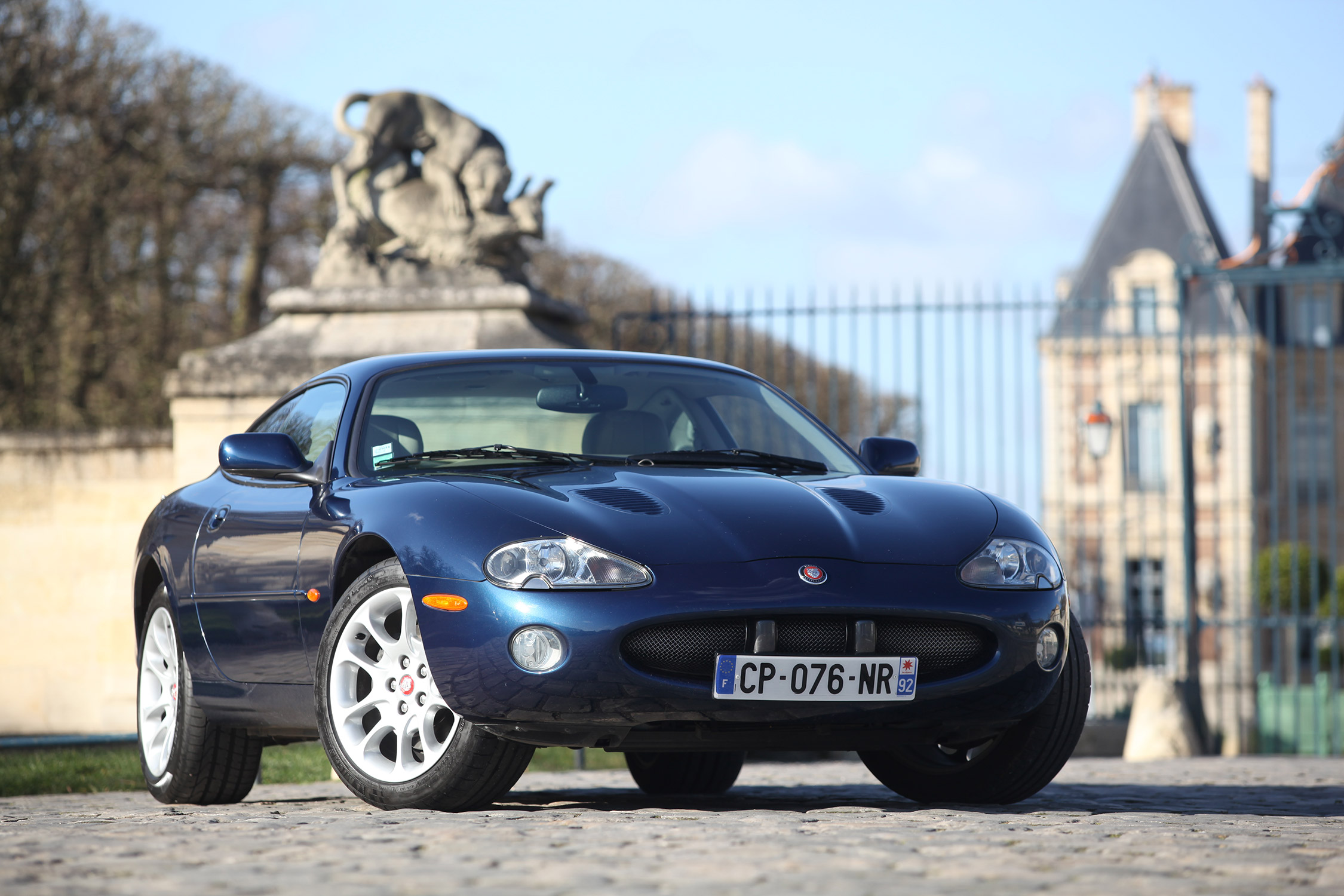

La vie de Jaguar ne fut pas toujours un long fleuve tranquille, avec des hauts et des bas, y compris en matière de GT. Des sommets aussi bien sûr, avec la mythique Type-E, puis le déclin, avec l'incomprise XJS, née au sein de la nébuleuse BMC (British Motors Corporation), en plein choc pétrolier. Bonifiée sur la tard après le rachat par Ford, la XJS, pensée pour séduire d'abord les USA, eu pourtant une carrière exceptionnellement longue de plus de 21 ans ! Cela nous amène en 1997, année où déboule sa remplaçante : la XK8. Malgré son V8 4.0 atmosphérique, elle ne peut renier ses influences félines et british, avec sa « bouche ovale » sensuelle et ses galbes élégants au niveau des ailes. Dès 1998, le dérivé sportif « R » est introduit, le V8 gagnant une suralimentation par compresseur, la puissance passant de 294 ch à 375 ch ! Proposée en coupé et en cabriolet 2+2, la méchante XKR se distingue par l'adoption d'un long capot garni de prises d'air, d'une calandre grillagée, d'un petit becquet arrière et de jantes de 18 pouces. En octobre 2000, Jaguar remet à niveau sa GT (feux xénon, contrôle de stabilité DSC...), et fin 2003, la cylindrée passe à 4.2 litres (avec calage variable en continu de l'admission, nouvelle boîte automatique ZF à 6 vitesses et plus à 5 rapports), la puissance de la XKR culminant à 396 ch. Autre innovation : l'introduction d'un amortissement adaptatif (option), tandis que l'auto reçoit, de série, quelques équipements supplémentaires (radar de recul, feux à effet cristal...). En avril 2004, cette GT reste inchangée sur le plan mécanique, mais profite d'un léger restylage (pare-chocs, prises d'air, suppression des baguettes latérales...), lui permettant de patienter jusqu'à sa retraite, en mai 2006.

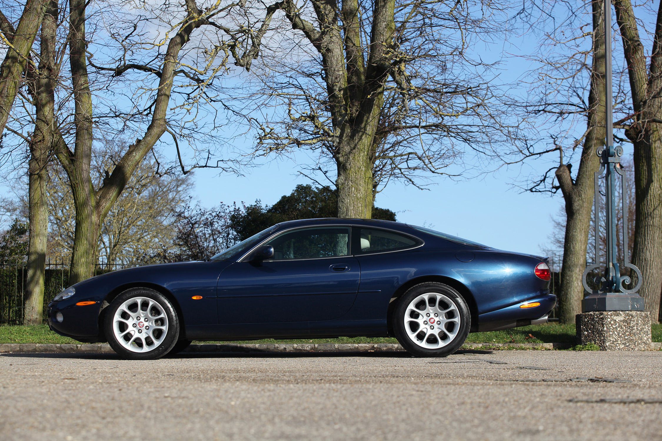

A l'instar de l'Aston Martin DB7, la XK8 (et XKR) est construite sur le châssis de l'ancienne XJS. La carrosserie, en acier, présente l'avantage d'être réparable chez n'importe quel bon carrossier en cas d'accrochage (contrairement à l'aluminium). La XKR est suffisamment moderne pour bénéficier d'un traitement anticorrosion digne de ce nom, vous mettant à l'abri de la rouille (dans le cas contraire, méfiance : il y a eu sans doute un choc mal réparé). Sachez que les pare chocs peints (en composite) sont équipés d'une poutre de renfort en fibre, qui ne supporte pas le « pousse-pousse » de stationnement en ville. Enfin, l'auto étant basse, auscultez bien les soubassements, notamment l'échappement, assez vulnérable et cher.

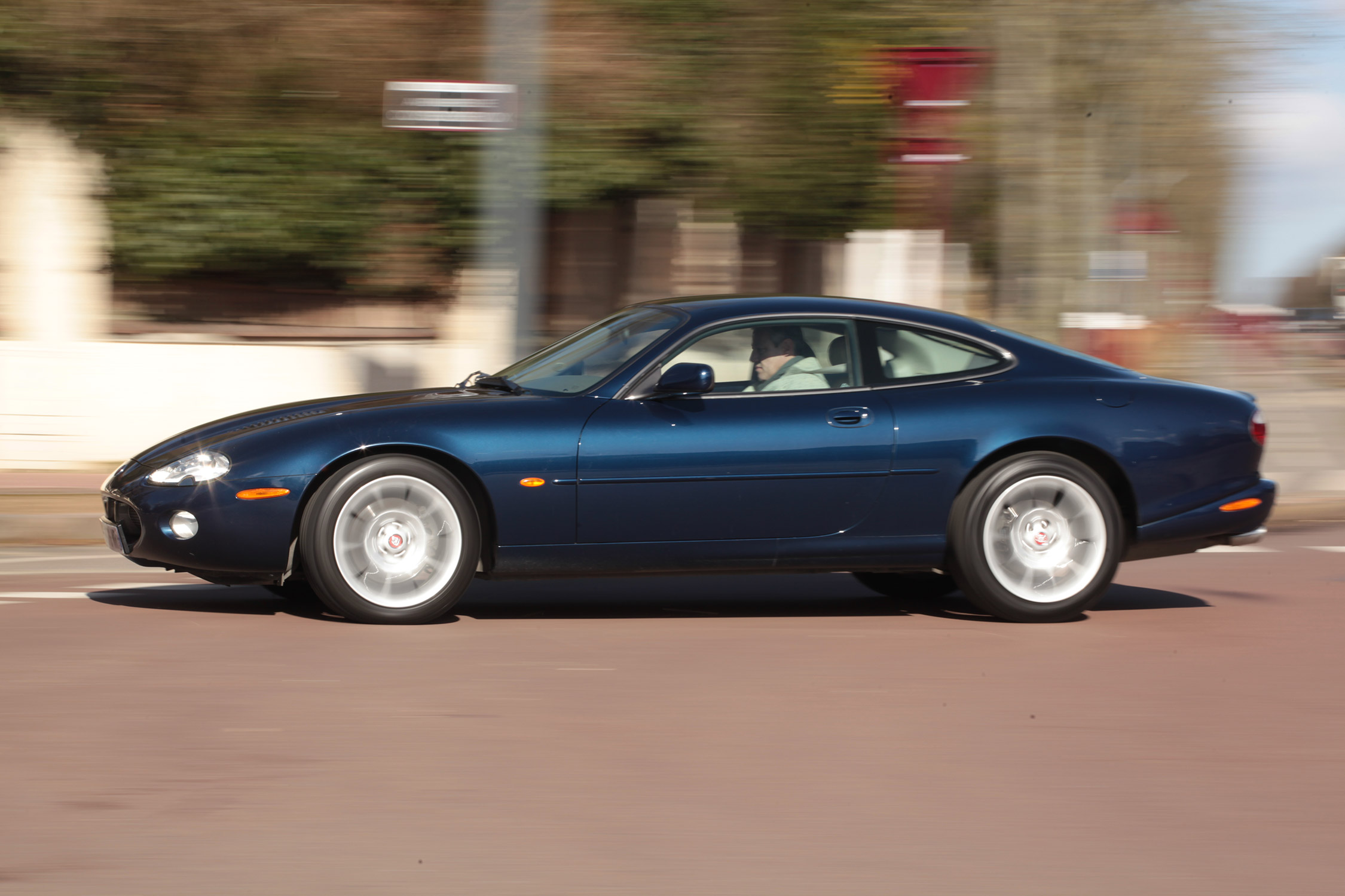

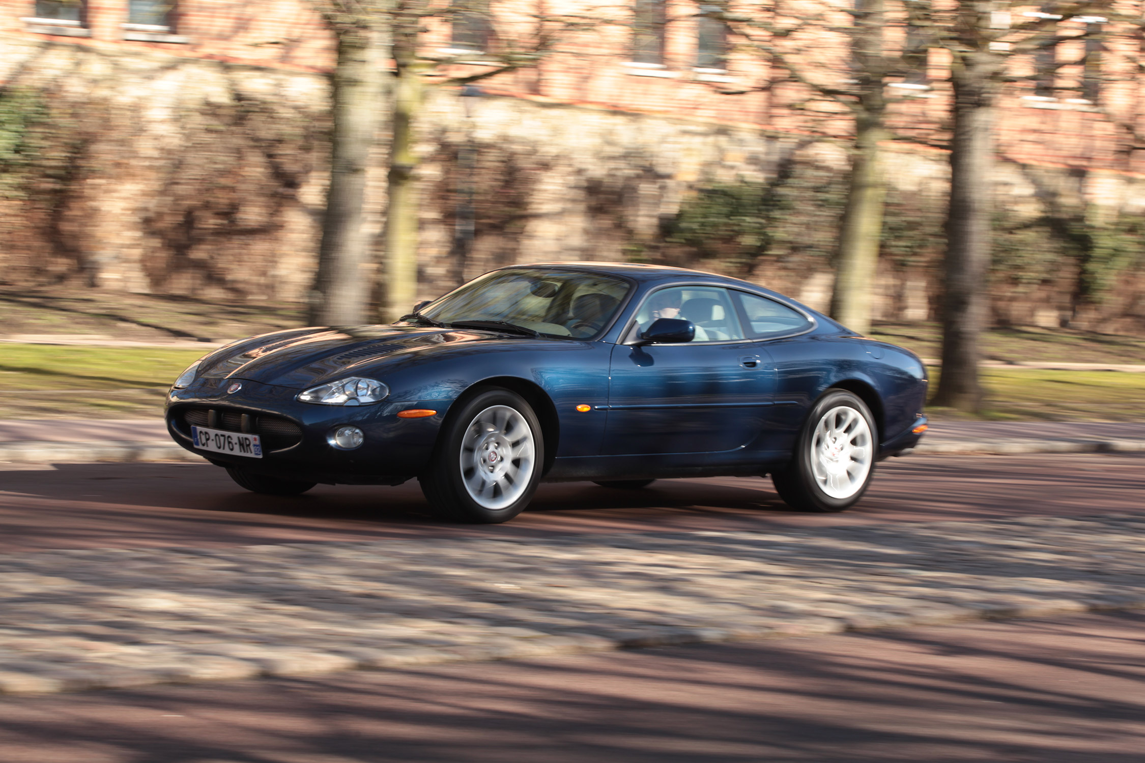

La XKR, c'est un félin à pattes de velours capable de sortir les crocs lorsque l'on chatouille l'accélérateur ! Très discrète en roulant sagement au couple, la XKR ronronne paisiblement comme un gros matou au coin du feu. Elle se laisse alors conduire du bout des doigts, en finesse et en douceur, la direction assistée participant beaucoup à cette ambiance feutrée. Une direction qui se fait heureusement précise quand le rythme s'accélère, chose aisée tant le V8 déborde de couple. La XKR séduit par ses belles qualités routières, et se montre sûre à toutes les allures (freinage compris !) si la route est large, en bon état… et sèche. Sur un revêtement irrégulier, étroit et humide, il conviendra au contraire de prendre quelques précautions pour ne pas se laisser surprendre, cette lourde et puissance propulsion ayant alors un caractère survireur marqué. Et oui, le sport n'est pas la tasse de thé de cette GT...
