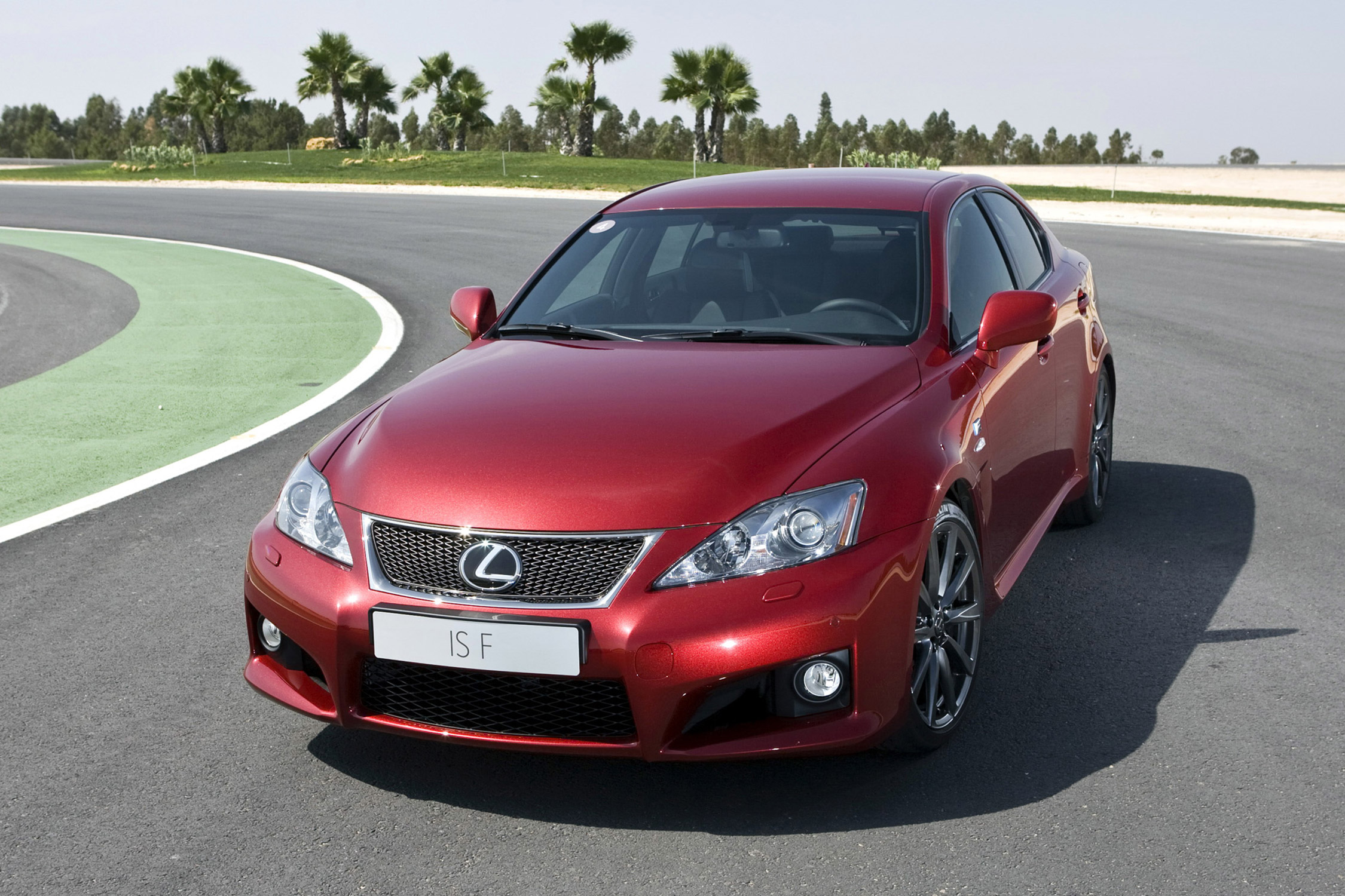

Il n'y a pas que les sportives allemandes dans la vie ! Preuve en est avec la Lexus ISF, une voiture méconnue mais pourtant très efficace, performante, abordable... et fiable comme une Corolla !
La M3 de Toyota !
Généalogie
Inventé par Toyota dans les années 90 pour rivaliser avec les hauts de gamme allemands, Lexus se construit peu à peu une image « premium ». Mais la division luxe de Toyota est plus connue pour ses modèles hybrides, pas vraiment « fun », que pour ses sportives ! Il est vrai que Lexus s'est encanaillé gentiment, avec un roadster pataud du nom de SC 430, assez proche du SL de Mercedes. Changement de cap en 2005, avec le lancement de la seconde génération de berline IS, rivale directe de la BMW Série 3. Et de la M3, la variante IS-F apparue en 2006 gagnant un inédit V8 5.0 de 423 ch ! Plus que les performances (0 à 100 km/h en 5,2 secondes, 270 km/h), en légers retraits par rapport aux pointures allemandes (il est vrai, plus puissantes), c'est l'équilibre de cette propulsion qu'il convient de saluer. Mais aussi son homogénéité, au-dessus du lot. Une copie presque parfaite, qui va peu évoluer durant sa carrière. En mars 2009, Lexus se contente d'offrir à l'IS un nouveau tableau de bord, et des tarages de suspension différents. Le vrai changement vient en octobre 2010, avec un profond restylage. La face avant gagne des feux de jour, l'intérieur de nouveaux compteurs, la hifi un disque dur (et prise USB), mais surtout, un autobloquant Torsen mécanique fait son apparition. De quoi aider à entretenir de belles dérives, exercice que l'IS-F fait à merveille, malgré une légère surcharge pondérale sur le train avant (55%). La Lexus IS-F restera inchangée jusqu'en 2013, qui sonne la fin d'une carrière confidentielle, surtout en France (à peine 100 exemplaires en circulation). Mais vous allez voir : pour une fois, ce qui est rare n'est pas forcément cher !

Bien qu'étroitement dérivée de la berline IS, la variante « F » dispose de nombreux éléments de carrosserie spécifiques, comme ses ailes avant garnies d'ouïes latérales. Malheureusement, Lexus n'a pas profité de l'occasion pour introduire des éléments allégés. L'ensemble de la structure (et des ouvrants) est en acier classique, si bien que l'auto accuse 1730 kg à vide. Les seuls éléments « light » sont bien sûr les boucliers (en composite), eux aussi spécifiques à cette version. A l'instar du reste de la carrosserie, ils demeurent très exposés au moindre coup (350 € pièces, hors peinture). Dans l'ensemble, les ajustages entre les éléments de tôlerie sont rigoureux, de même que les peintures, qui offrent un bel effet de brillance. L'auto étant assez basse (châssis « sport » abaissé de 3 cm par rapport à une IS normale), n'oubliez pas d'inspecter attentivement les soubassements, assez exposés.
