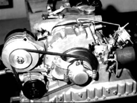

Dépourvu de diplômes universitaires, Felix Wankel est un ingénieur anti-conformiste qui a acquis son savoir faire par l’expérience. Inventeur intuitif, il a tracé son sillon dans la recherche sur les soupapes et systèmes rotatifs. En 1954, il réalise qu’un rotor triangulaire tournant dans une chambre cylindrique peut constituer la base d’un moteur à quatre temps. La puissance est alors transmise par l’intermédiaire d’un rotor extérieur.
Felix Wankel convainc NSU de s’associer à son projet. De 1954 à 1957, les nouveaux partenaires développent le prototype expérimental DKM 54, lequel est testé pour la première fois le 1er février 1957 sur un banc NSU. C’est une réussite. Avec une cylindrée de 125 cm3, on parvient à sortir 29 ch DIN à 17 000 tr/mn d’un moteur dont le diamètre est limité à 26 centimètres ! Quatre DKM 54 sont alors construits. Ce seront les seuls.

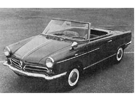

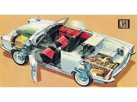

Dévoilée au salon de Francfort 1963, cette voiture révolutionnaire est le « Spider », un très élégant cabriolet extrapolé du superbe coupé Prinz dessiné par Bertone. Implanté en porte-à-faux arrière, le moteur prend place sous le coffre à bagages vu son faible encombrement — le radiateur d’eau est installé à l’avant. Alimenté par un carburateur Solex, il développe 50 ch à 6000 tr/mn, qui propulsent le petit Spider Wankel (3,58 mètres et 700 kilos) à plus de 150 km/h. La boîte de vitesses manuelle possède quatre rapports, tous synchronisés. Quant aux freins, ils reçoivent des disques à l’avant.
