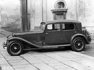

Isotta Fraschini 8A 1927 D.R

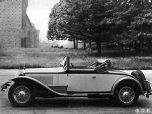

Alfa Romeo 6C 1500 1928 D.R

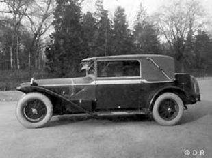

Lancia Lambda 1928 D.R
