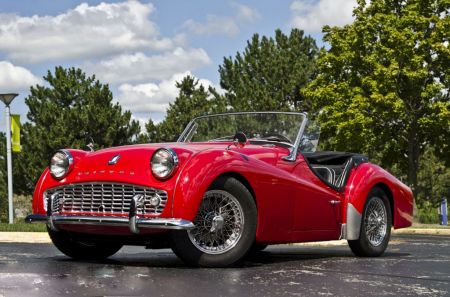

A vérifier avant d'acheter
Chassis/carrosserie
Traces de corrosion : Joues d'ailes avant, entourages de montants de pare-brise, plancher de coffre, planchers intérieurs, piliers de portes, traverse avant, supports de caisse.
Moteur :
Pression d'huile (à chaud) au moins égale à 60 psi, régime à 2000 tours. Des claquements métalliques persistants trahissent des bielles en fin de vie ou des paliers de vilebrequin usés. Niveau d'huile à contrôler tous les 500 kilomètres (attention aux fuites...).
Transmission :
Contrôle du niveau de lubrifiant tous les 2000 kilomètres. Une boîte usée se manifeste par des bruits de pignons lancinants en 1ère et en marche arrière. L'overdrive optionnel (option très recommandable) qui agit sur les 3 rapports supérieurs doit s'enclencher et se désengager sans glissement suspect, signe d'usure des solénoïdes.
Suspensions :
Vérifiez soigneusement l'état des tourelles de suspension (corrosion apparente), des triangles supérieurs (avant) et des lames de ressort arrière. Les silentblocs ont également tendance à s'user prématurément, ce qui occasionne des vibrations dans les articulations et rend le comportement routier de plus en plus "incertain" (louvoiements, affaissement de la caisse en virage, déhanchements intempestifs du train arrière, etc). A noter que la plupart des articulations doivent être graissées à intervalles réguliers, toute négligence en la matière ayant pour effet d'accélérer leur vieillissement.
