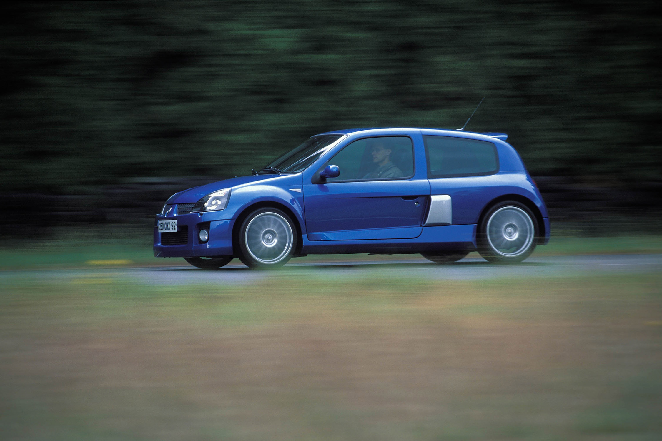

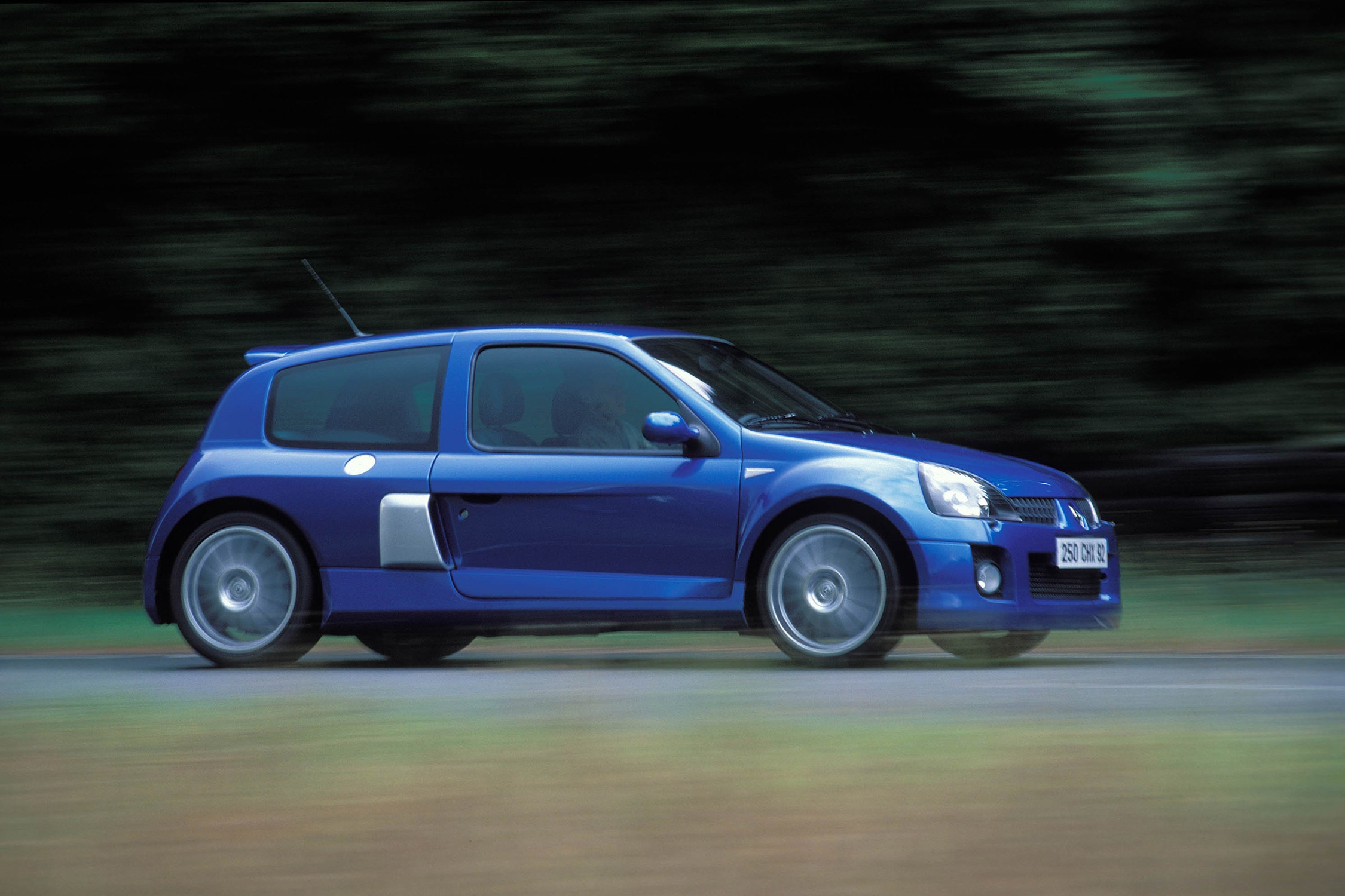

Cette Renault, c'est le mariage contre-nature d'une brave Clio de seconde génération, et d'une supercar ! Un engin fou né d'abord pour « le fun »… et un usage purement routier, malgré la conception de quelques dérivés « Trophy » réservés aux circuits (285 ch). Lancée en 2001, la bestiale Clio V6 concoctée à Dieppe par « Renault Sport » (sur l'ex site Alpine), étonne par son physique gonflé aux anabolisants. Elle semble presque aussi longue que large à cause de l'implantation en position centrale arrière du moteur, un V6 3.0 24v chipé à la Laguna, mais poussé à 230 ch (contre 210 ch). Il en résulte cette gueule étonnante, constituées de voies sensiblement élargies (+110 mm à l'avant et 138 mm à l'arrière) dépassant de la carrosserie d'origine, avec la présence d'écopes latérales situées juste avant les roues arrière, indispensables pour aérer la « salle des machines ». Un compartiment qui encapsule totalement le moteur, invisible et peu accessible. Mais bien présent dès que l'on met le contact, sa sonorité étant exacerbée par un double échappement central spécifique. N'allez pas croire que cette bombinette limitée à 2 places soit pour autant une pistarde. Le châssis, bâclé par TWR, manque trop de rigueur pour cela (malgré un empattement majoré de 380 mm), et pas 2 modèles sont réglés de façon identique. Cette Clio tantôt sous-vireuse, tantôt survireuse, peut piéger plus d'un pilote chevronné ! Conscient de ces graves disparités, Renault Sport en a assuré entièrement le développement dès 2003, date du restylage. Outre une esthétique plus expressive, l'auto gagne quelques chevaux (255 ch) et surtout un comportement bonifié, quoique verrouillé pour juguler ses tares congénitales. Produite jusqu'en 2005 à 2830 exemplaires, cette Clio est déjà un collector !

Si ce paquet de muscles sent la testostérone, c'est par ce qu'il n'a plus rien à voir avec une Clio 3 portes normale... mis à part le capot, les portières, le hayon et les feux ! Logique, dans la mesure où les extensions d'ailes en composite, mais aussi les boucliers, ont été développés spécifiquement pour ce modèle par la société MOC (qui a œuvré sur l'Espace F1 !). Attention, car en cas d'accrochage (ou de pièces abimées), les prix s'envolent rapidement ! Un pare-choc arrière coûte 1400 €... lorsque l'on en trouve encore un (auprès du centre Alpine de Dieppe), sans comptez le coût des 2 petites grilles, facturées chacune... 300 € pièce ! Pour les ailes avant, c'est la même rengaine (1800 € pièce !), mais aussi pour les écopes latérales (1200 € l'unité). Autant dire qu'il vous faudra être intransigeant sur l'état général de l'auto convoitée !
