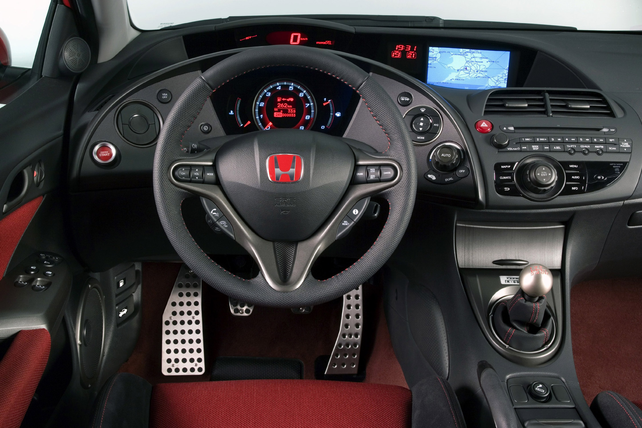

Intérieur et équipement
Malgré une présentation originale, on trouve rapidement ses marques à bord, la position de conduite étant optimale, avec un petit volant agréable à prendre en main et un levier de vitesses bien placé. L'instrumentation rétro-éclairée donne la priorité au compte-tours, flanqué devant le nez du conducteur, mais le compteur de vitesse digital placé en retrait au dessus, caché en parti par la jante du volant, reste moins lisible. Quant à la rétrovision, elle est gênée par la présence du gros aileron arrière, rendant le radar de recul obligatoire. Les assemblages restent plus soignés que les matériaux utilisés, de qualités diverses, allant du correct au médiocre (plastiques durs et rigides, sensibles aux rayures). Ce manque de rigueur a provoqué quelques rappels, pour des problèmes mineurs. Les exemplaires produits en 2006 et 2007 ont nécessité une modification au niveau du pare-brise (dépose de clips et recentrage), à cause d'un bruit d'air anormal, perceptible en prenant de la vitesse. La trappe à essence (qui s'actionne depuis l'habitacle), a elle aussi réclamé une campagne en atelier, en septembre 2007 (elle pouvait se bloquer). Enfin, même chose pour le frein à main (rappel en mai 2008).

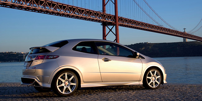

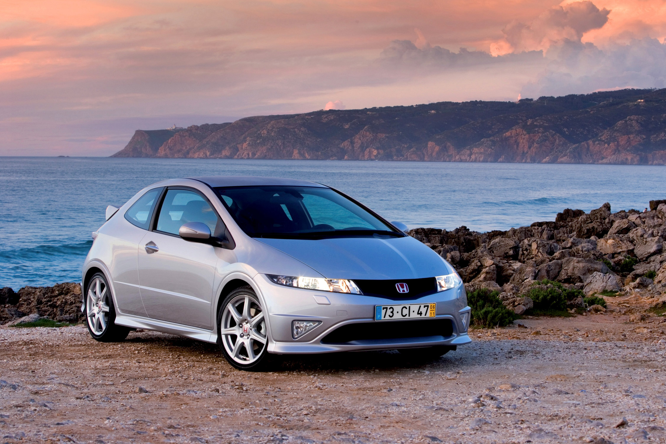

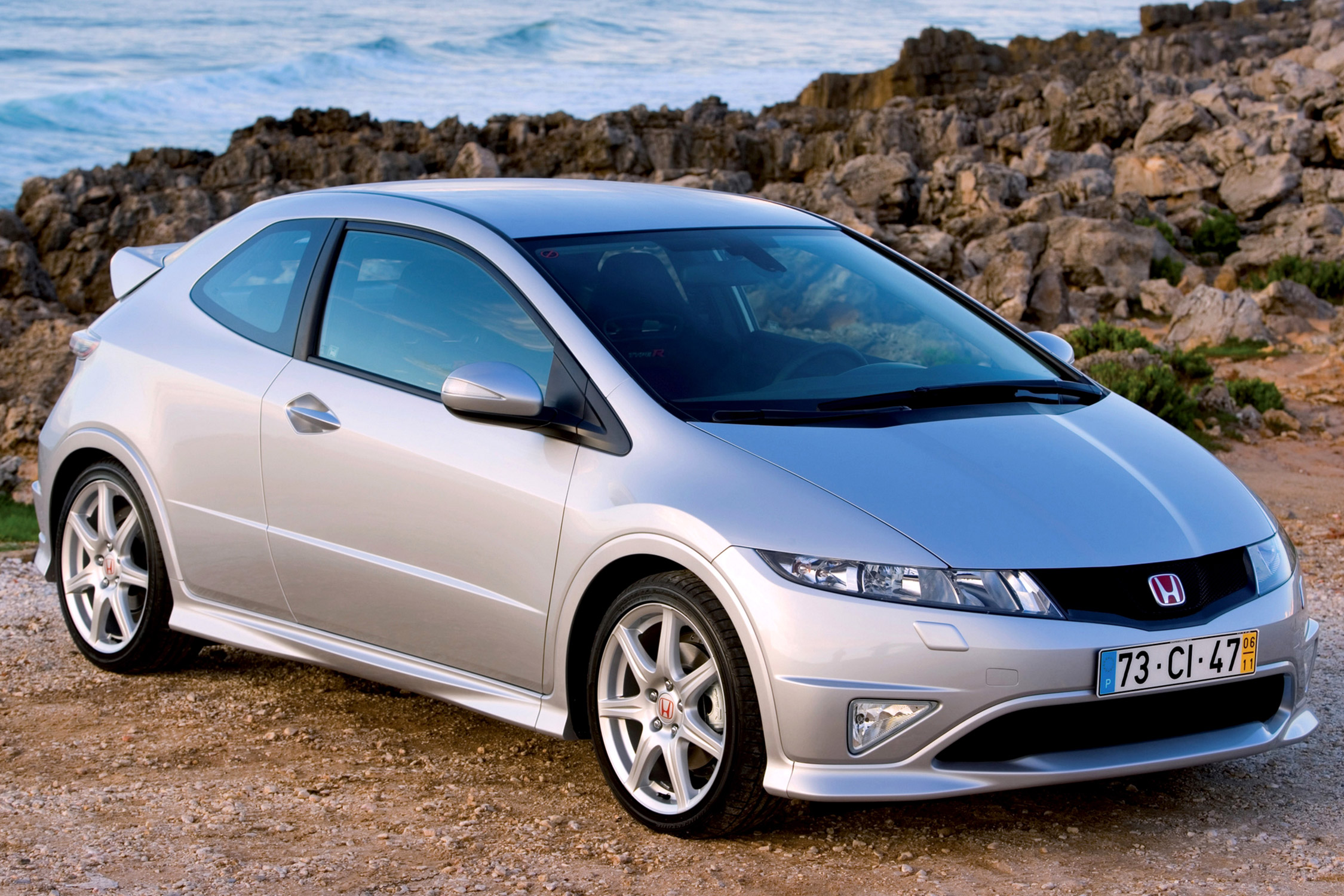

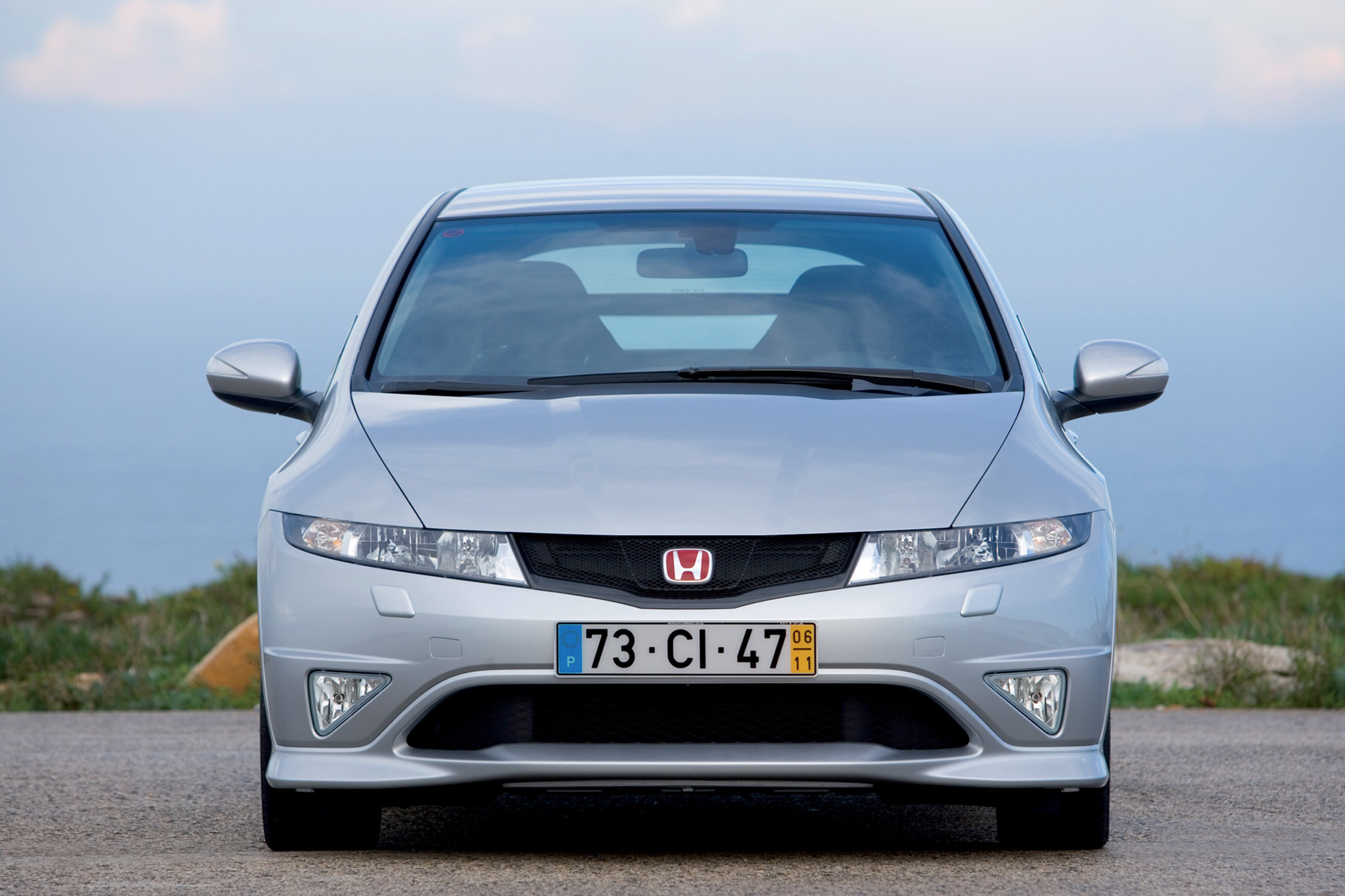

Châssis et carrosserie
Outre une calandre grillagée, en lieu et place d'une « vitrine » translucide, la « R » adopte un kit carrosserie spécifique agressif, ainsi que des jantes de 18'' au design exclusif (peintes en blanc sur la version « Champion Chip »). Mis à part les boucliers et les jupes latérales (spécifiques à la Type-R), qui sont en matériaux composite, la structure et les ouvrants sont en acier (et strictement identiques à une Civic 3 portes de base), permettant d'effectuer une remise en état, à bon compte, chez un carrossier de son choix. Tant mieux, car la Civic Type-R est, de par son gabarit mesuré (4m25), habituée à fréquenter les centres-villes. Les teintes, limitées au noir, gris, rouge et blanc, sont bien appliquées, mais la carrosserie reste exposée aux petits chocs du quotidien (boucliers peints couleur carrosserie sans aucune protection, flancs dépourvus de baguette latérale). En raison d'une garde au sol réduite, auscultez attentivement les bas de caisse, mais aussi les parties basses du bouclier avant, proéminentes et donc vulnérables face à un trottoir.

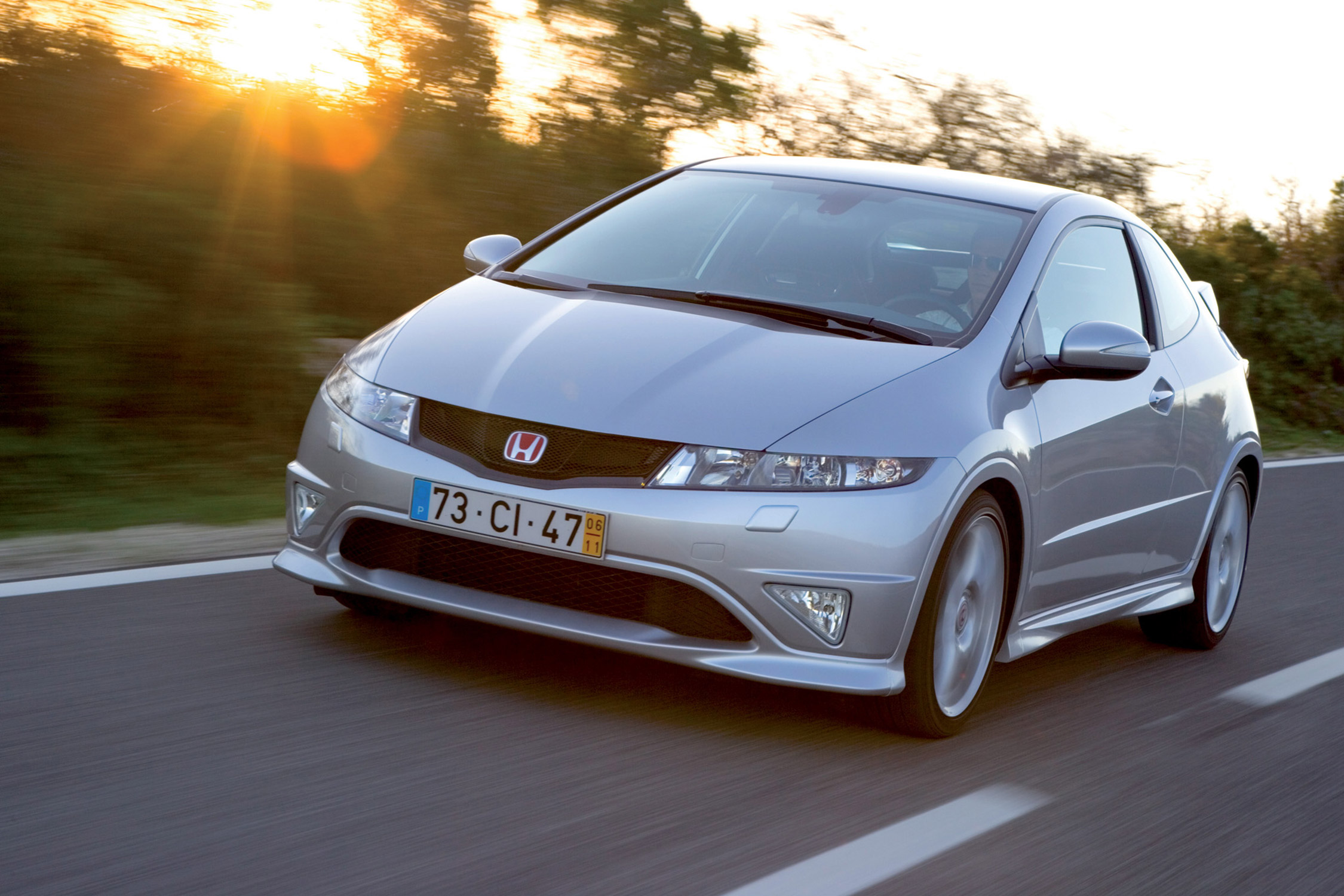

Direction, freinage et tenue de route
Cette traction avant a de quoi enchanter. Mis à part une direction qui manque un peu de feeling, tout est au diapason du moteur : le châssis, équilibré et collé au sol est un régal, le train avant précis, et le freinage, endurant, est à la hauteur des prétentions de cette petite Honda. Quant à la boîte de vitesses manuelle à 6 rapports, située idéalement à portée de main, elle brille par son guidage sans faille et son étagement. Et si l'aspect futuriste du cockpit peut dérouter, sachez qu'il offre une ergonomie parfaite, très intuitive. Tout est pensé pour s'encanailler. Avant de buter sur le rupteur, de petites diodes rouges s'allument pour vous signaler qu'il est temps d'engager le rapport supérieur. Un pousse au crime, et ce d'autant plus que l'admission variable VTEC agit comme une fusée à double étage. Jusqu'à 5600 tr/mn on a une sportive « normale », dans la moyenne, sans plus. C'est au-delà que la magie opère, avec un vrai coup de pied au c... supplémentaire à partir de 7000 tr/mn, là où la plupart des autres blocs essence s'époumonent, et ce, jusqu'à 8400 tr/mn !
