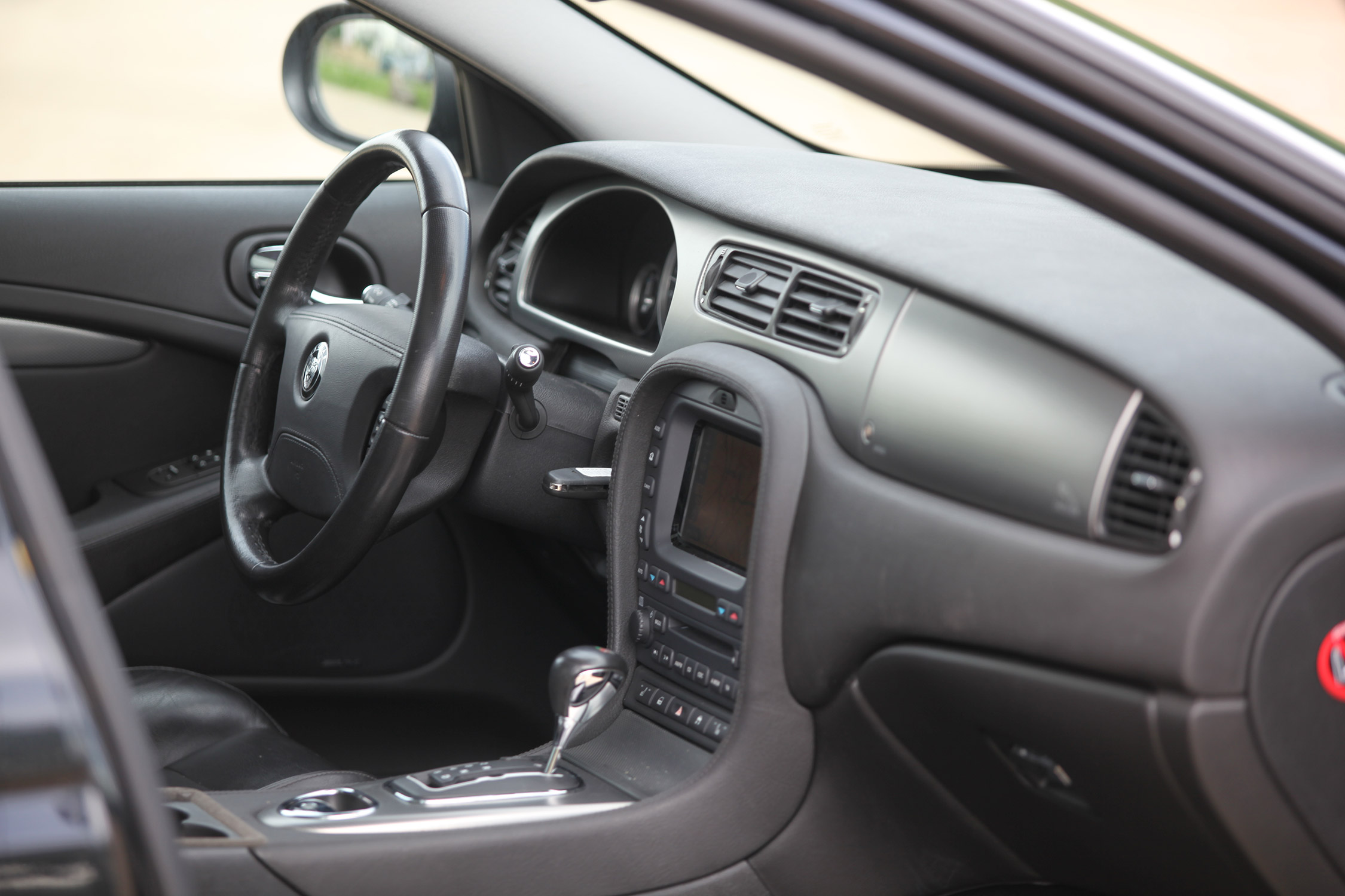

Outre une présentation agréable, combinant beaux matériaux et assemblages rigoureux, la S-Type offre une dotation pléthorique. C'est du moins le cas sur cette version haut de gamme, qui proposait même (une première à l'époque !), un combiné hifi-GPS à écran tactile (option facturée en neuf 2900 €). Sinon, de série, l'essentiel est présent, faisant de la S-Type R un pullman encore d'actualité (radar de recul, clim auto, capteur de pluie et de lumière, ordinateur de bord, sièges et volant réglables électriquement…). Vous n'aimerez pas, en revanche, l'habitabilité, ridicule à l'arrière, rapporté à l'encombrement (4m90 de long). Avec des coûts d'entretien élevés, c'est bien là le seul défaut que l'on peut reprocher à cette Jaguar, à la fois performante, atypique et... abordable. Très abordable même, car elle s'échange (en fonction de l'état et du kilométrage), à un prix moyen de 18 000 € !

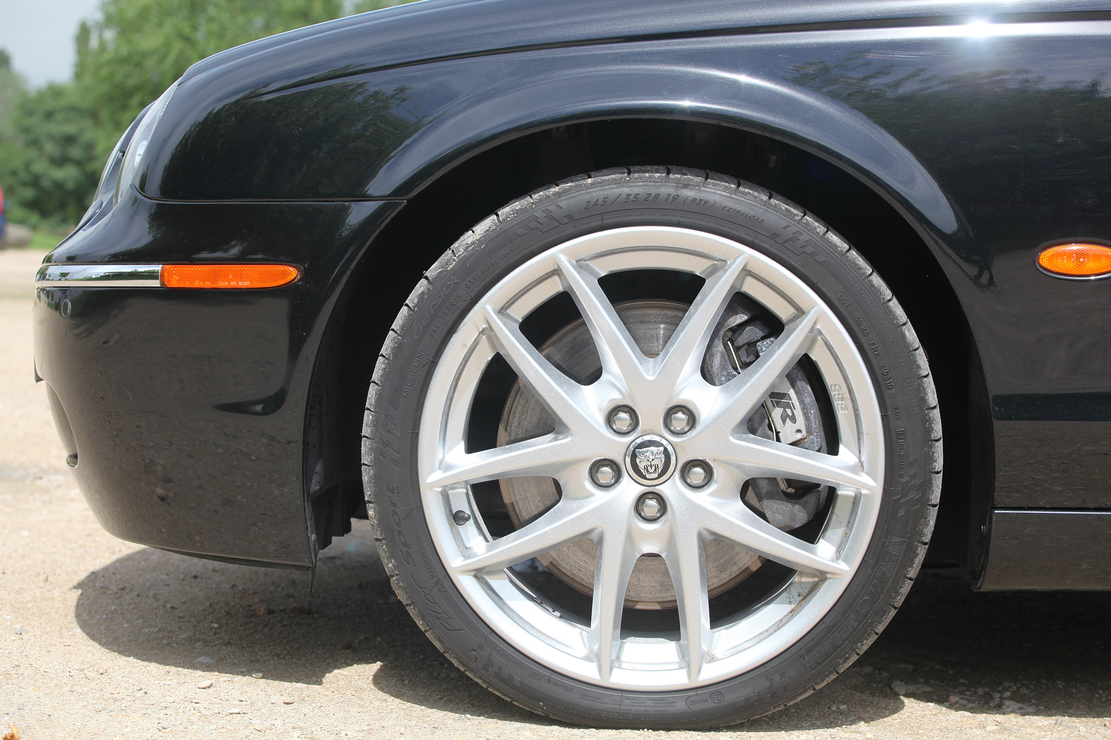

La S-Type R est une lourde propulsion (1830 kg à vide !), qui fatigue prématurément les pneus et les éléments de freinage en particulier. L'usure de ces périssables dépend étroitement du style de conduite adopté. Mieux vaut rouler sagement, car ces éléments sont chers : comptez 252 € pour un jeu de plaquettes avant, et 984 € pour une paire de disques avant (signés Eagle)… sans la pose ! Idem pour les pneumatiques, facturés 334 € pièce (Pirelli en 245/40 R 18 d'origine). En conduite de « bon père de famille », vous pouvez espérer tenir l'espace de 3 révisions. Dans le cas contraire, ce sera à chaque révision, voire moins, car les disques ont tendance à se voiler en cas d'incursion sur un circuit. Sachez que des disques signés Brembo, plus endurants, étaient proposés, en option. Quant à la suspension de cette Jaguar, de type pilotée (CATS), elle ne semble pas souffrir de faiblesse particulière, les amortisseurs pouvant tenir largement plus de 130 000 km d'origine (comptez près de 600 € pièce !). Ce n'est pas toujours le cas des bagues des triangles de suspension, qui font office de fusible en conduite sportive, ce qui fausse la géométrie des trains (regardez l'usure de la bande roulement des pneus qui doit être régulière, sinon, méfiance). Soyez également attentifs à l'état des silentblocs et des rotules : une S-Type R saine ne doit pas émettre de bruit suspect en roulant. Enfin, vérifiez bien l'état des jantes en alliage, ces dernières étant vulnérables sur les flancs.
