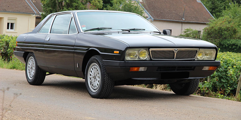

Une mise au point hâtive a empêché la superbe Gamma Coupé de connaître le succès. Mais on sait la fiabiliser et profiter de ses immenses qualités, qui demeurent peu onéreuses.

Simultanément, Pininfarina dévoile un coupé, bien plus classique par sa formule tricorps et ses lignes très élégantes. Non prévu, il ne sera commercialisé qu'en 1977. Mais à 89 800 F en 1978, soit environ 48 000 € actuels, il est cher. Aussi, malgré ses qualités, il se vend mal. Pire, les problèmes de fiabilité apparaissent rapidement : le moteur casse car la courroie de distribution gauche, entraînant trop de périphériques dont la pompe de direction assistée, saute parfois si on démarre les roues braquées, alors que la pression d'huile insuffisante entraîne des déjaugeages en virage.
N'oublions pas les soucis de refroidissement, dus à un thermostat défectueux. L'usine corrige ces défauts trop lentement, et la Gamma s'affuble d'une réputation de fragilité qui ruinera sa carrière. Et ce, même si en 1980 le moteur subit une rafale de 250 modifications, dont l'adoption d'une injection électronique, alors que calandre et habitacle sont modifiés. La Gamma, berline et coupé, termine sa carrière en 1984. 2 337 coupés 2,5 l phase 1 et 1 209 phase 2 sont produits : un échec cuisant pour la dernière vraie Lancia.

Désastreuse au départ, la fiabilité de la Gamma s'est améliorée au fil des ans, devenant convenable à partir de 1979. Mais gare à la corrosion et aux facéties électriques ! En outre, les pièces sont difficiles à trouver. La cote du coupé ne s'envole pas. Elle s'est rapidement effondrée, et a stagné depuis des années dans les 30 000 F, puis les 5 à 6 000 € avec le passage à l'euro. Les meilleurs exemplaires ne dépassent presque jamais les 10 000 €, en phase I ou II, cette dernière semblant préférable, car plus rare et fiable, tout en se montrant à peine plus chère. Cela dit, la valeur semble s'apprécier.
