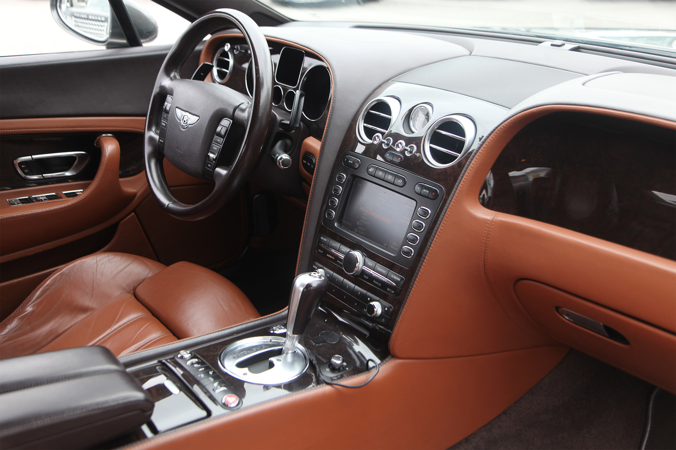

Roturière aux yeux des puristes qui la voient comme une « sous Bentley », la Continental GT n'en demeure pas moins cossue et haut de gamme, avec une finition en rapport. L'équipement de série fait néanmoins un peu daté, notamment le GPS, lent et peu précis (remises à jour à faire dans le réseau), ou la hifi Naim, jugée peu fiable. Le couvercle de la boîte à gants peut par ailleurs laisser apparaître un jeu anormal, tandis que la glissière des porte-gobelets est fragile. Les cuirs, livrés de série, doivent être nourris régulièrement pour qu'ils gardent leur éclat et souplesse (surtout teintes claires). Sachez que l'électronique embarquée, bien que conséquente, ne pose pas de souci particulier, excepté le boitier de gestion de la pression des pneus (et les capteurs de roue), souvent défaillants. Bien sûr, l'alimentation de ces dispositifs, gourmande en énergie, décharge rapidement la batterie en cas d'immobilisation prolongée.

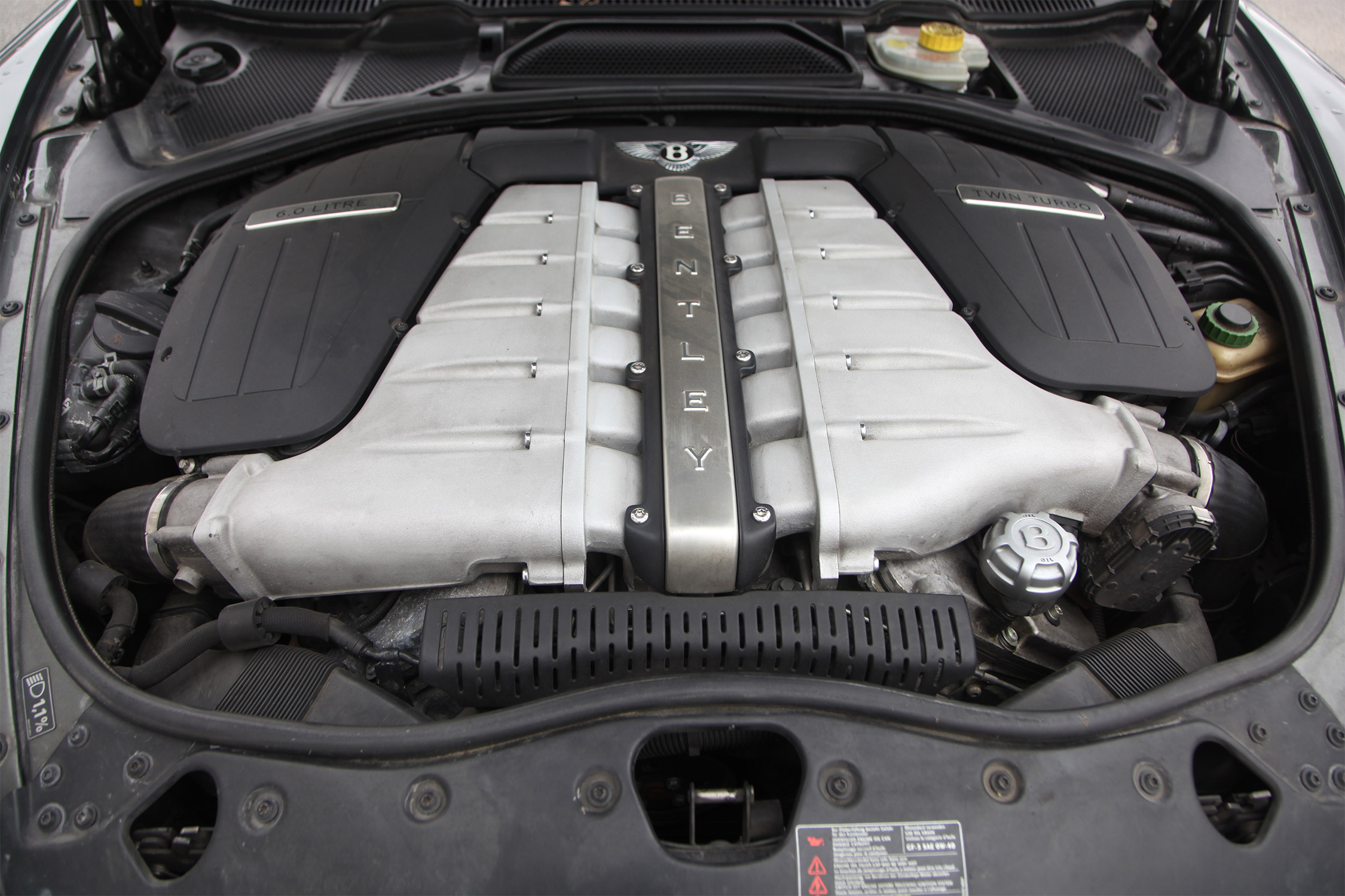

Bien qu'étroitement dérivé du W12 6.0 biturbo qui équipait la limousine Phateon, Volkswagen a eu la bonne idée de laisser les hommes de l'art assembler à la main à l'usine de Crewe ce bloc fabuleux, dans la plus pure tradition Bentley. Ce bloc à transmission par chaîne, qui tourne très lentement, est réputé indestructible s'il est correctement suivi (certains exemplaires approchent les 300 000 km sans avoir rencontré de souci). Le voyant moteur, parfois un peu capricieux, peut néanmoins s'allumer de façon intempestive (les sondes lambda sont souvent en cause). Cette Bentley Continental GT à 4 roues motrices permanentes reçoit une classique boîte automatique à 6 rapports (et convertisseur), douce à l'usage, mais un peu lente à l'usage comparé à ce qui existe aujourd'hui. La boîte peut donner des signes de faiblesse au-delà des 100 000 km, et se mettre ainsi en « sécurité » (impossibilité de passer une vitesse), notamment en ville, en cas de surchauffe. Une reprogrammation du boitier de gestion de boîte suffit, mais un reconditionnement, ou un remplacement de la boîte, peut s'imposer...

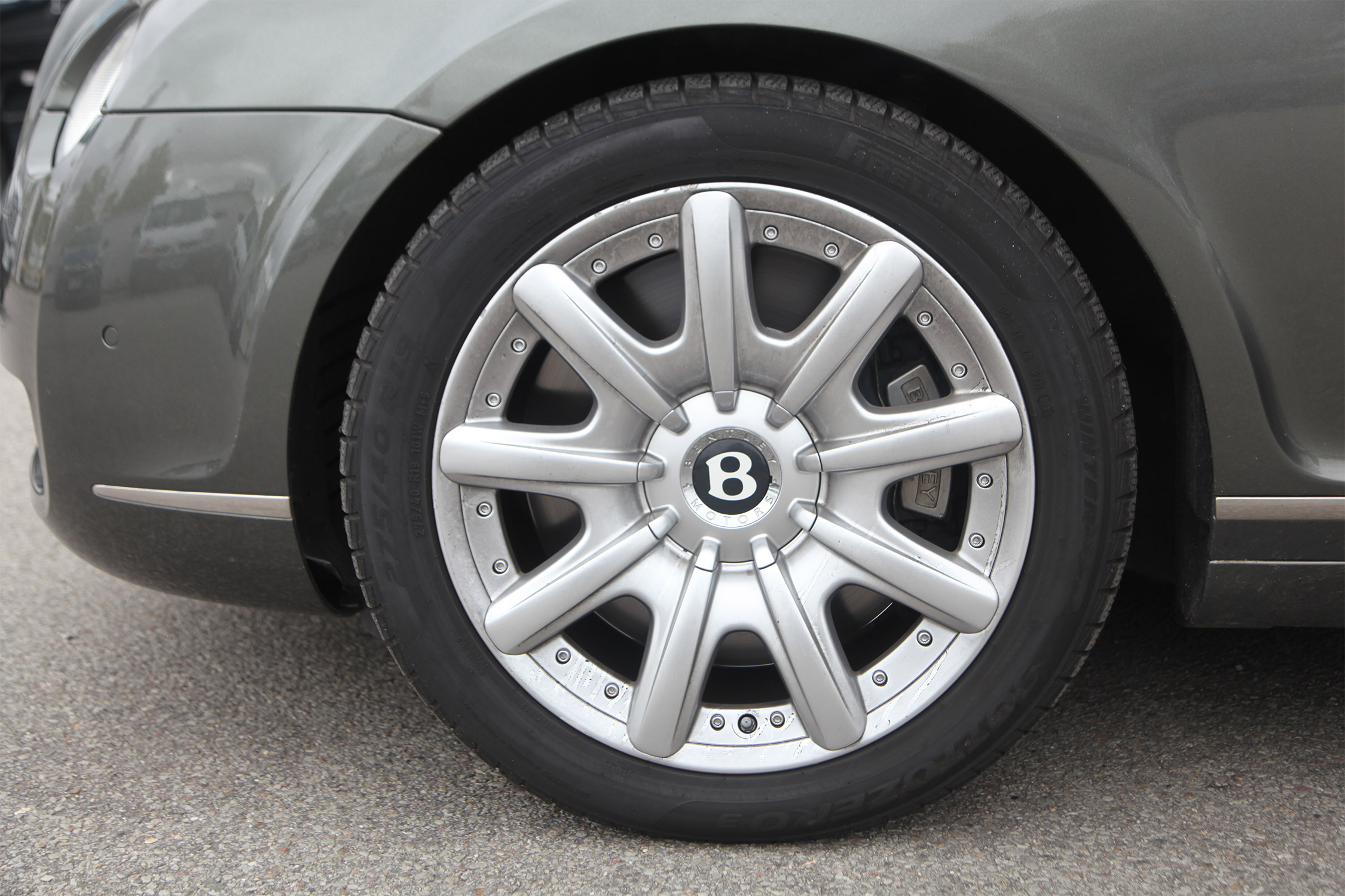

La rançon d'une dotation luxueuse et de l'implantation d'une transmission intégrale permanente se solde par un poids dépassant les 2350 kg. Un chiffre affolant pour un coupé qui grimpe encore d'une bonne centaine de kilos à travers la variante cabriolet GTC. Sans surprise, la Bentley Continental GT malmène ses trains roulants, son Talon d'Achille, et plus encore pour les adeptes réguliers d'une conduite rapide. Les 4 cardans, durement sollicités pour digérer le couple, sont à remplacer vers les 150 000 km (comptez 500 € pièce et 400 € de main d'œuvre). Idem pour les boudins de la suspension pneumatique (1800 € par train, hors main d'œuvre !) et les roulements (600 € pièces). Ajoutez à tout cela les « consommables » classiques, à remplacer rapidement pour certains, notamment les freins (paire de disques avant à 1000 €, jeu de plaquettes à 410 €), et les pneus (1200 € environ pour les 4). Conduire sportivement cette GT impose d'avoir des finances à la hauteur de son prestige !
