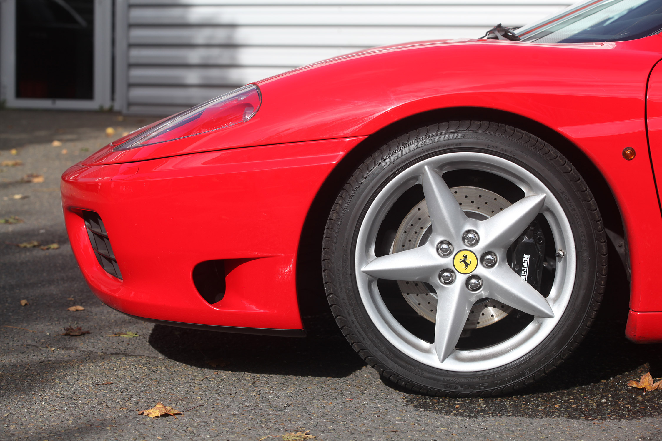

Cette propulsion est annoncée par Ferrari à 1390 kg à sec. Autant dire qu'avec les pleins, et une personne à bord, on frôle les 1600 kg, ce qui n'est pas anodin pour l'usure des consommables, tels que les pneus, ou les freins. Pour les pneus, prévoyez 1000 € pour remplacer un train, opération à faire tous les 20 000 km au mieux. Soyez vigilant, car certains modèles peu kilométrés possèdent encore leurs pneus d'origine. Ils présentent bien, mais ils ont plus de 10 ans et sont donc complètement secs ! Les freins acier, endurants (330 mm), restent raisonnables à remplacer (300 € la paire de disques + 3 heures de main d'œuvre par train), mais le coût des plaquettes est élevé (370 € + 2h30 de main d'œuvre). Des prix presque low-cost comparés aux disques en céramique de l'exclusive Stradale (13 000 € les 4 !). Enfin, les modèles qui participent aux sorties « circuit » fatiguent prématurément les roulements (2500 € les 4 avec la main d'œuvre). Et comme sur toutes les sportives de ce calibre, les jantes sont très vulnérables (18'') et chères à remettre en état !
