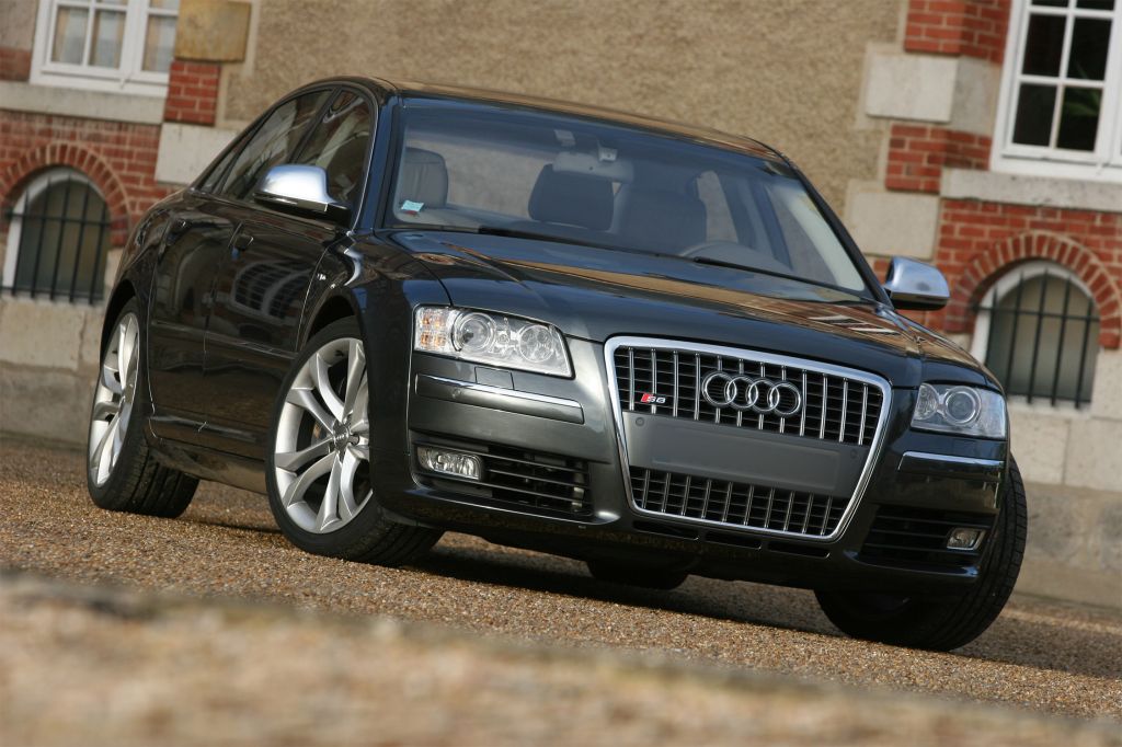

Si certaines limousines sont souvent aseptisées et ennuyeuses, ce n'est assurément pas le cas de l'Audi S8. Derrière une physique sobre et « bien comme il faut », la S8 cache un tempérament de feu, en particulier cette seconde génération dotée d'un V10 de Lamborghini !
Grand Huit !
Généalogie
En tant que digne héritière de la limousine V8, chaque génération d'A8 concentre tout le savoir-faire d'Audi. Cette seconde mouture lancée en 2002 ne déroge pas à la règle, en particulier lorsqu'elle reçoit (à partir de 2006) le matricule « S », garant de sportivité. En dépit de ses 5m05 de long (et même 5m19 en A8L !), cette A8 joue bien dans la cour des sportives avec son V10 emprunté à la Lamborghini Gallardo (couplé à une boîte Tiptronic à 6 rapports). Il est certes plus « civilisé » (450 ch tout de même à 7000 tr/mn !), mais cette perte de puissance est compensée par une fiabilité remarquable, exploitable au quotidien. Mais la S8 ne se résume pas qu'à un moteur extraordinaire, fiable et performant (0 à 100 km/h en 5,1 sec, 250 km/h maxi). Ce condensé high-tech bénéficie également d'une finition irréprochable (souvent agrémentée de nombreuses options achetées à grands frais dans le catalogue haut de gamme « Audi Exclusive »), d'une électronique embarquée conséquente, et d'une structure ASF (Audi Space Frame) entièrement en aluminium, gage de rigidité et de légèreté. A vide l'imposante S8, qui propose pourtant du lourd sous le capot, ne pèse que 1940 kg, un poids que dépassent allègrement ses concurrentes directes dotées, elles, de simples roues arrière motrices ! Car c'est aussi cela la S8 : une transmission intégrale quattro, autorisant un grip phénoménal, même sur sol glissant. Pour être exhaustif, ajoutons une suspension pneumatique, garante de confort et d'efficacité, jugulant les effets de pompage et de roulis. Bref, voilà le genre de limousine enfin abordable en occasion donnant l'envie de congédier vite fait son chauffeur !
