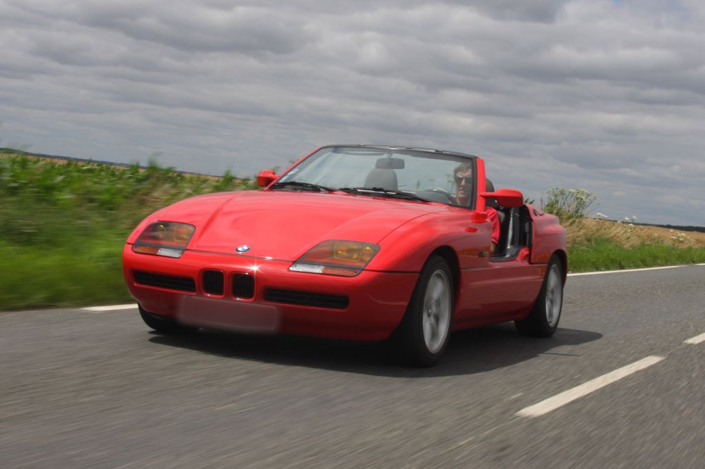

A l'époque, le singulier BMW Z1 semblait être un prototype échappé d'un salon avec ses portes rétractables. Un concept demeuré à ce jour unique, qui donne toujours à l'exclusif roadster Z1 des airs de "dream-car"... et une entrée libre au Panthéon de la voiture de collection !

Bien avant de lancer son Z3, BMW s'est essayé au roadster avec l'atypique Z1 (le « Z » signifiant « Zukunft », soit « futur » en allemand). Sa carrière fut brève, sa diffusion limitée (8000 exemplaires), mais il a marqué les esprits. Car à son lancement (juillet 1988), il était le seul roadster doté de portes électriques coulissantes ! Un concept unique à la fin de sa carrière (juin 1991)... et qui le demeure encore aujourd'hui ! Pour concevoir l'ambitieux Z1, très éloigné du cahier des charges d'une auto de série classique, BMW s'est entouré de nombreux partenaires, tous spécialisés dans leur domaine. Si le châssis en acier galvanisé provient, en partie, de la 325i de l'époque (E30), il a été sérieusement revu et corrigé par Baur (qui assemblait les cabriolets sur base 2002 dans les années 70), en bénéficiant notamment d'un fond plat pour optimiser l'aérodynamisme. Les panneaux de la carrosserie, en fibre de verre, sont l'œuvre d'une grande société américaine, la « General Electric Plastics ». Le plastique, c'est fantastique, si bien que BMW prévoyait initialement (comme Smart 10 ans plus tard avec sa ForTwo), de pouvoir les changer facilement, en quelques heures, pour disposer d'un autre coloris. Un vœu qui restera pieu face à la complexité de l'opération, mais ce matériau à l'avantage de ne pas rouiller, et d'être indéformable jusqu'à 8 km/h... Bien sûr, la plus grande originalité de cette carrosserie sont ses portes amovibles coulissantes imaginées par Matra, qui peuvent restées ouvertes en... roulant. Un certain esprit d'ouverture qui provoque toujours un « effet waouh ».

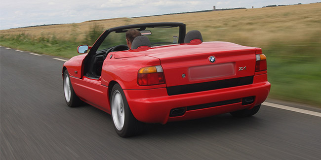

La carrosserie, faite de panneaux amovibles en plastique, repose sur un châssis acier galvanisé (à fond plat). Chaque élément est spécifique à ce modèle, donc cher à remplacer. Un bouclier est facturé 982 € (avant ou arrière), ou un phare 522 €. Les panneaux, fixés au moyen de pattes, peuvent se fissurer avec le temps (notamment les ailes). Le talon d'Achille reste le système d'ouverture des portes, assuré par des courroies. Il faut changer celles-ci tous les 9 ans maximum, ce qui peut revenir cher. Si un bon spécialiste peut faire cela pour 450 € minimum, un néophyte facturera plus de 11 heures de main d'œuvre ! Il est recommandé de ne pas actionner ces portes en roulant, sous peine de les bloquer et/ou abîmer. Le seuil de porte étant situé très haut, il n'est pas rare de voir des exemplaires rayés sur cette partie. Autre faiblesse chronique : la trappe à essence en plastique se dessèche avec le temps et casse. Enfin, le silencieux arrière, qui fait partie intégrante de la structure avec sa forme en aile d'avion (pour donner un effet de sol), rouille facilement sur les exemplaires roulant peu. Une pièce spécifique coûtant... 993 € !
