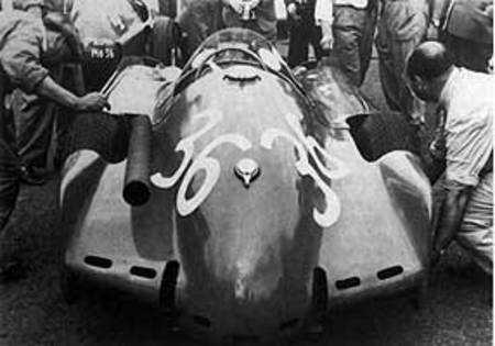

Des essais de freins à disques sont également menés en 1955, rapidement abandonnés en raison d'une efficacité inférieure à celle des tambours. Toujours à l'image de Mercedes, une 250 F carénée par Fantuzzi est confiée à Jean Behra lors du GP d'Italie. Pilotée par Schell, elle réapparaît au GP de Syracuse, mais l'expérience ne sera pas renouvelée. La saison sera écrasée par la domination de Mercedes et Fangio s'adjugera son troisième titre.
250 F carénée au GP d'Italie, 1955 D.R

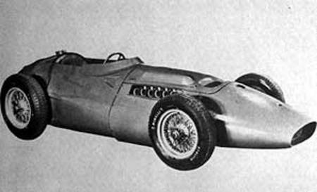

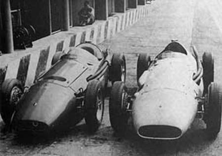

Mars 1956 : la 250 F à transmission désaxée (à droite) comparée à celle à transmission passant sous D.R
Le châssis de la 250 F est sensiblement amélioré en 1956. Surtout, deux voitures (2525 et 2526) sont spécialement préparées pour le GP d'Italie, dont le moteur est incliné de 6° pour permettre à l'arbre de transmission de passer à côté du pilote (et non sous le siège). Cette solution permet d'abaisser le centre de gravité de la voiture et d'améliorer son aérodynamique en réduisant le maître-couple de la carrosserie. Avec une 250 F en net progrès, Maserati s'approche du but. Si Fangio est à nouveau sacré champion du monde sur Ferrari, Moss lui conteste le titre jusque sur le fil. Le Britannique rate le titre pour trois points après s'être imposé dans deux Grands Prix majeurs, ceux de Monaco et de Monza.

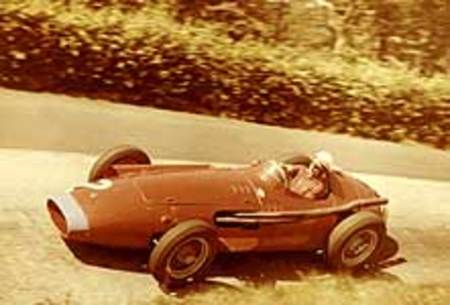

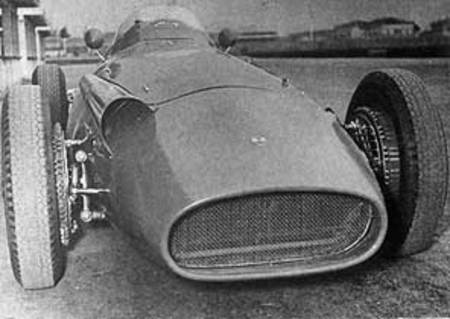

Si Moss quitte Maserati pour Vanwall en 1957, Fangio revient chez Maserati - l'art consommé de l'Argentin pour choisir chaque année la bonne voiture ! Parmi les modifications apportées à la 250 F, on notera le nouveau châssis construit en tubes de diamètre réduit afin d'alléger la voiture. Parallèlement, un empattement court est désormais disponible (2,22 mètres au lieu de 2,28 mètres). Si le moteur revient en position droite, la carrosserie évolue encore du point de vue aérodynamique, avec une prise d'air élargie et de forme elliptique dans la proue.
D'entrée, Maserati connaît un triomphe. Le Trident monopolise le podium au GP d'Argentine (Fangio, Behra et Menditeguy), puis Fangio récidive à Monaco et au GP de l'ACF. Si Moss impose sa Vanwall au GP de Grande-Bretagne, Fangio prend sa revanche en Allemagne, remportant sur le Nürburgring une victoire de légende (la plus belle de sa carrière). La firme de Modène touche enfin au but. Après deux deuxièmes places à Pescara et Monza (derrière la Vanwall), Fangio empoche son cinquième titre mondial sur la 250 F.

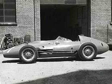

Alors que les 250 F de la saison 1957 sont cédées à des pilotes privés, une voiture est modifiée par l'usine, donnant naissance à la 250 F T3. Les dimensions et le poids de la monoplace ont été réduits, tandis que la mécanique était modifiée pour tenir compte du nouveau règlement de la F1, qui requiert l'utilisation d'essence du commerce à la place des mélanges à base de méthanol employés jusqu'alors. La T3 fait ses débuts au GP de France de 1958, à Reims, où Fangio se classe quatrième - le quintuple champion du monde faisant en même temps ses adieux à la compétition. Deux voitures du même type sont construites pour un riche passionné Maserati, Temple Bueb, qui les fait courir sous le nom de son écurie et les confie à Masten Gregory et Carroll Shelby. Leur destin sera modeste (quatrième à Monza et sixième au GP du Maroc couru à Casablanca).
