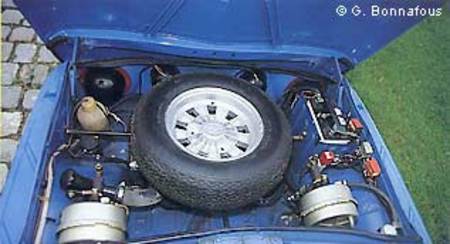

Pour parer à l’augmentation des performances, le système de freinage a été renforcé et deux servofreins ont élu domicile dans le coffre avant. De même, les bras de suspension antérieurs ont été consolidés à l'aide d'une tôle. Et pour rigidifier la caisse à l’avant, un étai en forme de T est fixé dans le coffre sous la roue de secours.

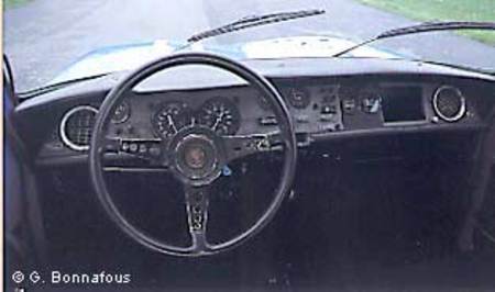

L’habitacle s’avère pratiquement identique à celui de la Gordini de production : sellerie en skaï noir et grand levier de vitesses voisinant avec le robinet des réservoirs placé sur le plancher. Sept cadrans habillent la planche de bord : thermomètre d'eau, compte-tours gradué jusqu'à 8000 tr/mn et tachymètre jusqu’à 200 km/h. A la droite du tableau de bord, deux petits cadrans abritent la jauge d'essence et l’ampèremètre, alors que le manomètre de pression d'huile et le thermomètre d'huile sont placés dans le vide-poche.
