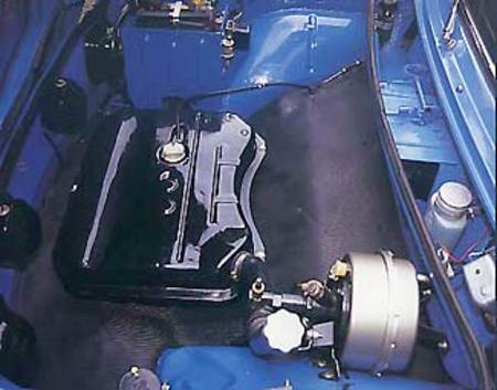

A cet apport de vitamines s’ajoute une boîte de vitesses à cinq rapports. Un changement important qui permet de tirer le meilleur parti du moteur tout en améliorant l’agrément de conduite. Auteur de cette nouvelle transmission, Amédée Gordini, qui avait le génie de transformer des organes mécaniques, a trouvé le moyen de loger une cinquième vitesse dans la boîte existante. Par ailleurs et pour faire face à l’accroissement des performances, la voiture bénéficie de nombreux renforts. Ils concernent l’embrayage, les freins, la suspension qui est durcie, ainsi que la carrosserie. De plus, un second réservoir de 26 litres prend place dans le coffre avant, assurant à la voiture une capacité de 66 litres.

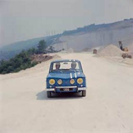

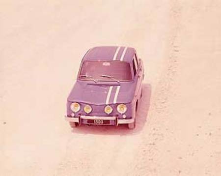

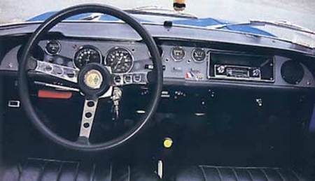

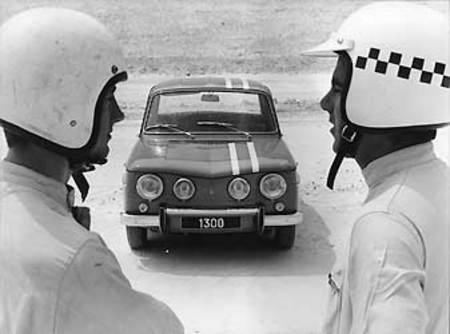

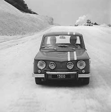

La R8 Gordini 1300 est reconnaissable extérieurement à sa calandre à quatre phares, équipée de deux nouveaux projecteurs à iode, ainsi qu’à ses roues élargies à 4,5 pouces — chaussées de pneus Dunlop SP Sport. L’intérieur reçoit un tableau de bord plus complet, ainsi qu’un nouveau volant à trois branches, spécifique au modèle et qui remplace le volant emprunté à la Major de la version 100.

Réservoir avant D.R

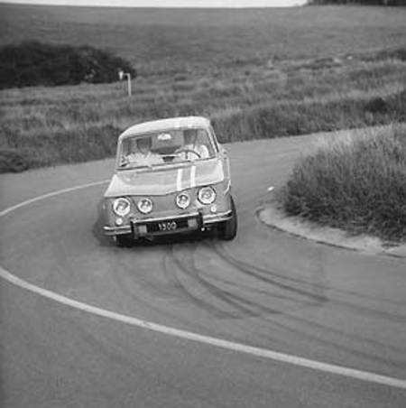

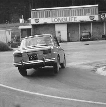

On connaît la tenue de route de la R8 Gordini et son exceptionnelle agilité, qui requiert des talents d’équilibriste lorsque la voiture est conduite à sa limite. Sujette à un fort roulis, elle paie sans doute son confort. Le carrossage négatif des roues arrière arrive à être annulé, la roue intérieure au virage perdant alors son adhérence. Sous-vireuse en virages à court rayon, elle se transforme en survireuse dans les courbes. Et la direction manque sensiblement de précision pour corriger au mieux les comportements de danseuse de la belle bleue… Grâce à sa suspension durcie et à ses roues élargies, la Gordini 1300 bénéficie toutefois d’une meilleure stabilité.
