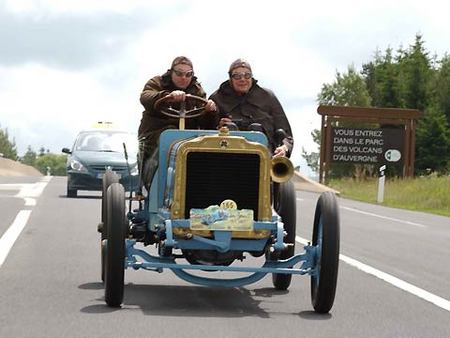

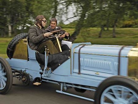

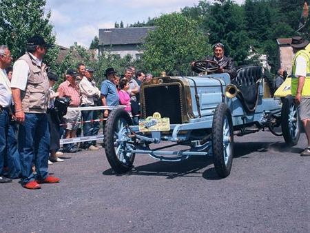

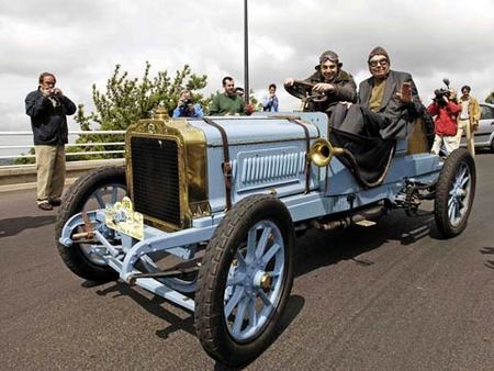

Pour honorer le centenaire de la coupe Gordon Bennett, Michelin avait spécialement acquis une Brasier 1907, un modèle assez proche de la voiture victorieuse de l’épreuve en 1905. A ses commandes, Edouard Michelin et son père François s’en sont donnés à cœur joie pendant la journée de samedi.
Pierre Dupasquier au volant de la Brasier G.Bonnafous
Edouard et François Michelin sur la Brasier 1907 Michelin

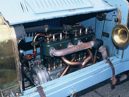

Où trouver une Brasier début de siècle ? Tout simplement dans la collection de Peter Kaus, un ensemble exceptionnel consacré à la compétition et présenté sous l’appellation « Rosso Bianco » à Aschaffenburg en Allemagne. Certes, il s’agit d’un modèle différent de la Brasier de la coupe Gordon Bennett. C’est une sorte de version pour clients sportifs, dont le moteur de cinq litres de cylindrée développe environ 50 ch à 1400 tr/mn — contre douze litres et une centaine de chevaux à la voiture de course de 1905. Mais les deux mécaniques sont des quatre cylindres en deux groupes. Comme toujours à cette époque, elles possèdent de très longues courses, qui leur offrent des couples importants.

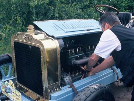

Entièrement démontée, la Brasier a révélé de nombreux éléments non conformes, à commencer par les essieux et les roues. Le moteur avait subi une réfection, mais de mauvaise manière. Jean Gallabrun a fait reprendre l’ensemble, la ligne d’arbre et le vilebrequin qui a été équilibré. Bien que possédant un carburateur Brasier d’époque, il a préféré monter un Zenith de 35 millimètres un peu plus récent (des années 1910 à 1912), plus fiable et dont les pipes ont été refaites (en cuivre).

Ainsi restaurée, la Brasier a tenu ses promesses. Elle a tenu son rang sans connaître de problème majeur au cours des deux journées de la commémoration du centenaire. Avec, de plus, précise Jean Gallabrun, une consommation raisonnable d’une trentaine de litres aux cent kilomètres…
