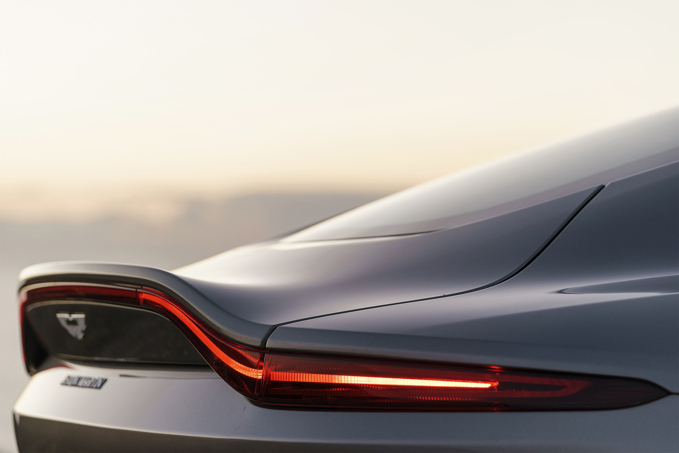

Cette fois me voilà au Portugal, sur le domaine du circuit de Portimao. Pendant que la majeure partie de la France grelotte sous la neige, je profite, entre deux bourrasques, de la lumière lusitanienne dans laquelle la Vantage fait étalage de sa personnalité bien particulière. Pour moi, c'est une réussite, qui transpose dans l'ultramodernité l'esprit élégant et distinctif d'Aston. Ce n'était pas gagné ! Surtout que la carrosserie de la nouvelle Vantage bénéficie d'une aérodynamique très travaillée : le bossage de capot permet à l'air de passer au-dessus du moteur pour le refroidir, les pliures des flancs canalisent les flux, et la poupe, agrémentée d'un becquet et d'un diffuseur, génère de l'appui.

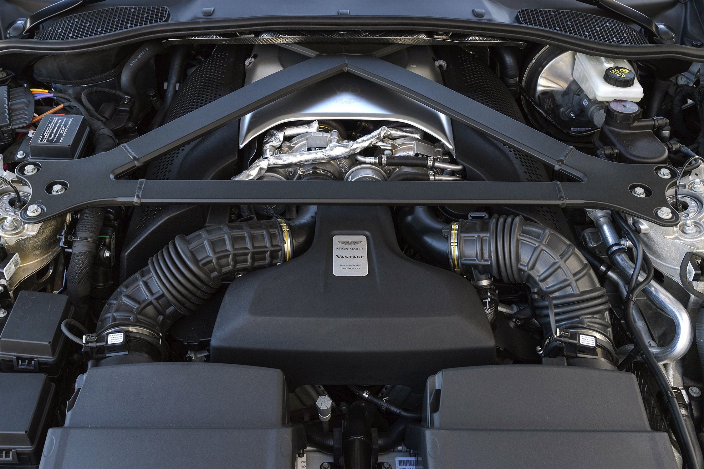

Si son design lui est spécifique, la nouvelle Vantage est établie sur la plate-forme - raccourcie - de la DB11, ce qui n'a rien d'infâmant, au contraire. La structure en aluminium repose à l'avant sur une double triangulation associée à des jambes de force, et à l'arrière sur un essieu multibras, fixé, pour mieux travailler, sur un berceau monté sans silentbloc, l'ensemble se complétant d'amortisseurs pilotés Skyhook. Du sérieux. L'Aston accueille, logé en position centrale avant, un V8 4,0 l biturbo de 510 ch, le bloc M177 que l'on retrouve dans la Mercedes-AMG C63, différant de celui de la GT S par son carter humide et non sec. Une mécanique très performante.
On peut d'ailleurs se demander pourquoi le constructeur allemand a offert à Aston un tel moteur à une rivale potentielle de son coupé sportif. Selon Andy Palmer, quand les études de la Vantage ont débuté en 2013, Aston n'allait pas bien du tout et Mercedes n'imaginait peut-être pas que la future concurrente britannique serait aussi affûtée...
Surtout que cette dernière l'associe, via un tube de transmission en fibre de carbone, à la meilleure boîte automatique du moment : une ZF à 8 rapports. Accolée au pont qui plus est, selon un schéma transaxle, ce qui permet non seulement de distribuer les masses à parts égales entre l'avant et l'arrière mais aussi de les concentrer entre les trains roulants, au bénéfice de l'équilibre du comportement routier ainsi que de son agilité. Notons que pour la première fois chez Aston, le différentiel, fourni par GKN, est piloté électroniquement, donc peut s'ouvrir et se verrouiller à 100 % en un instant mais aussi vectoriser le couple pour aider la voiture à tourner. Quant aux freins, ils se composent d'origine de disques métalliques ventilés, des éléments en carbone-céramique Brembo, 24 kg moins lourds, étant disponibles en supplément.
