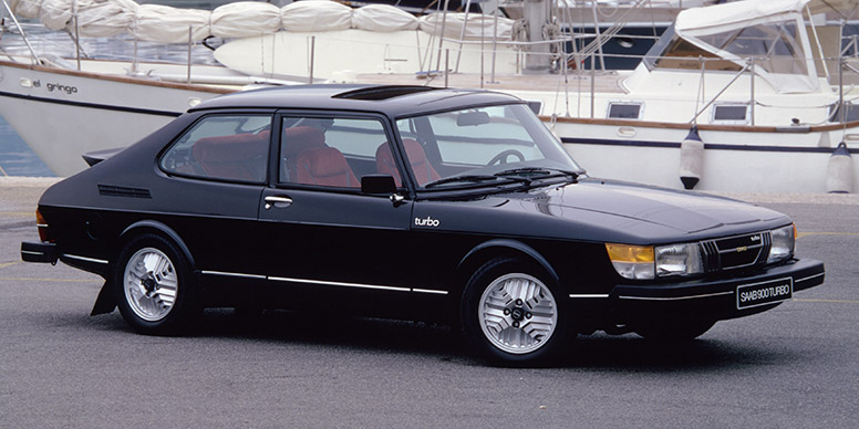

Rarement un modèle aura-t-il autant défini une marque que la 900 pour Saab. Elle dérive de la 99, présentée en 1967, la première auto entièrement nouvelle et spécifique lancée par la marque de Trollhättan depuis la 92 de 1947… et la dernière. Ultramoderne avec sa coque étudiée pour une sécurité passive maximale, son Cx de 0,37 et sa suspension avant à double triangulation, elle reçoit un 4-cylindres 1,7 l conçu par Triumph. Moyennement fiable, celui-ci est profondément retravaillé en 1972, voyant sa cylindrée passer à 2,0 l : c'est le moteur B. Mais la grosse innovation sera le turbo qu'on lui greffe en 1977, une première en grande série pour un constructeur européen. Ce groupe se retrouve en 1978 dans la 900 au moment de son lancement.
Différant de la 99 par son tableau de bord extrêmement avancé (inspiré de l'aviation) et sa ligne adroitement actualisée, la 900 attire l'attention des spécialistes. Ils apprécient ses performances (145 ch), son comportement et sa personnalité très particulière. Elle connaît un joli succès aux États-Unis, mais un peu moins en Europe, son prix étant élevé : 56 813 F, soit 32 000 € actuels. Par la suite, à la manière de la Porsche 911, la 900 Turbo va constamment évoluer.
En 1980, outre un look revu, la suédoise adopte une boîte 5, une carrosserie à 3 volumes, en sus de la bicorps Combi proposée en 3 et 5 portes, ainsi que d'un moteur amélioré, dit H.
En 1982, la suralimentation bénéficie d'un système de gestion électronique inédit, l'APC qui détecte très finement les cliquetis.
En 1984, la 900 se mue en Turbo 16 grâce à une culasse à 16 soupapes coiffant son bloc (du jamais-vu sur un suralimenté de série), par ailleurs doté d'un échangeur air-air pour offrir 175 ch. De quoi accrocher les 210 km/h, ce que favorise aussi le kit carrosserie Aero.
En 1986, la 900 Turbo 8 soupapes bénéficie aussi de l'échangeur (155 ch désormais), alors qu'un cabriolet apparaît.
En 1987, la face avant des 900 s'incline dans le sens du vent au lieu d'être verticale (elle est dite “slant nose”) et en 1988, si la Turbo 155 ch est retirée, la Turbo 16 reçoit en série l'ABS.
Puis, en 1990, la cavalerie grimpe à 185 ch, ce qui est signalé sous le capot par un boîtier APC rouge et non plus noir. Ensuite, la 900 ne variera que dans le détail, jusqu'à sa mise à la retraite en 1993. Près d'un million d'exemplaires ont été produits, toutes versions confondues. Le record pour Saab !
