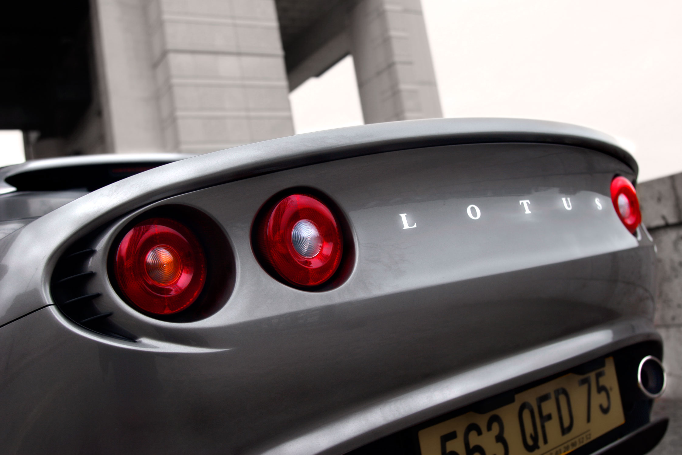

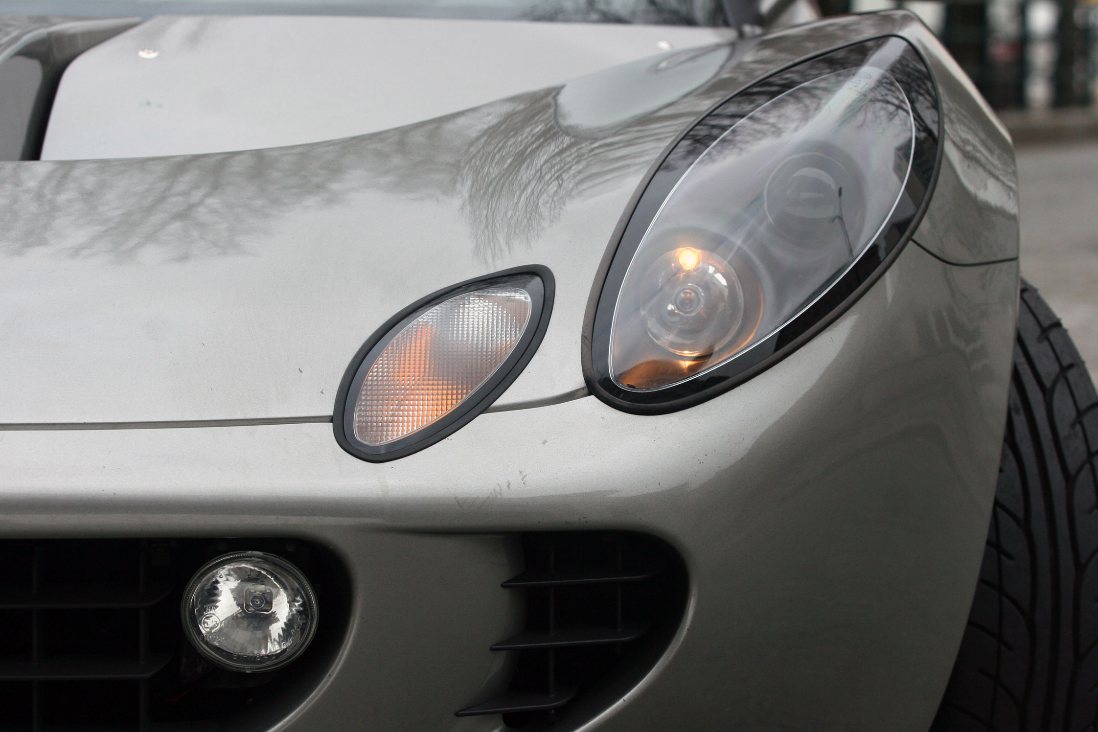

Pour différencier une Mk 1 d'une Mk 2, c'est devant que ça se passe, l'arrière restant à peu de chose près identique ! La Mk1 adopte des phares ronds, assez conventionnels, tandis que la Mk2 (apparue en janvier 2001) se fait plus audacieuse, avec des phares biseautés, placés en diagonal.
Sur cette ultime évolution, le moteur 1.8 Rover (120 ch sur Elise et 160 ch sur 111 S) a été changé au profit d'un 1.8 Toyota (192 ch). Les distinguer visuellement en ouvrant le capot reste difficile car l'un et l'autre, d'aspect et de taille similaires, sont frappés sur la culasse du sigle Lotus. Sachez seulement que le bloc Toyota a fait son apparition sous le capot à partir de février 2004 (sur modèle 111 R), pour ensuite être le seul moteur disponible, après la disparition de Rover (progressivement sur courant 2005).
Quant à l'exclusive Exige, elle se reconnaît au premier coup d'œil à son toit renfermant une prise d'air centrale et à son imposant aileron arrière. Quoiqu'il en soit, pour identifier l'auto à travers son numéro de série (Mk 1 ou 2), il vous faudra ouvrir la portière conducteur, pour trouver une étiquette « constructeur » collée à même le châssis (indiquant le numéro de châssis), à côté du siège. Aussi, sur la traverse avant du châssis, on retrouve ce même numéro de frappé, qui doit bien sûr correspondre avec celui inscrit sur la carte grise.
