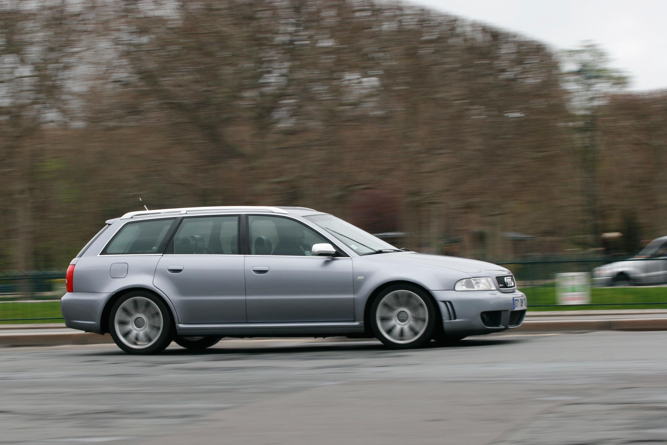

Par rapport à un break A4 « de base » (qui reste la seule carrosserie disponible), cette version survitaminée se reconnaît au premier coup d'œil grâce à ses rétroviseurs en aluminium brossé, mais aussi ses boucliers spécifiques avec ses entrées d'air majorées, ses généreuses jantes en alliage de 18' qui effleurent des passages de roue sensiblement élargis, sans oublier la double sortie d'échappement.

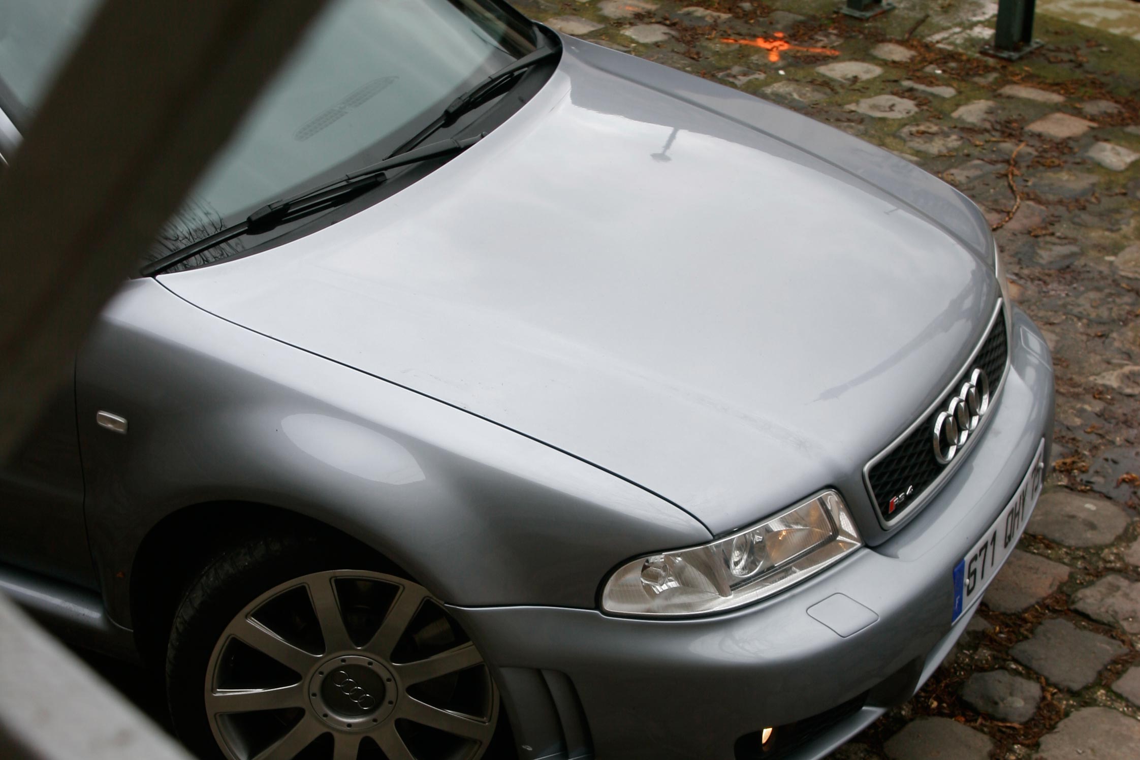

Identification
La plaque constructeur, sur laquelle est inscrit le numéro de châssis (que l'on doit impérativement retrouver sur la carte grise), est située dans le compartiment moteur sur une plaque fixée à gauche, dans le compartiment moteur (en étant face à l'auto).
Ce même numéro est gravé dans le tablier (cloison en acier), qui sépare le compartiment moteur de l'habitacle. Sinon, s'il n' a pas eu d'évolution de style sur la courte carrière de la RS4, sachez que cette génération se reconnaît immédiatement à son traitement spécifique, sobre mais sportif (uniquement en carrosserie break Avant).

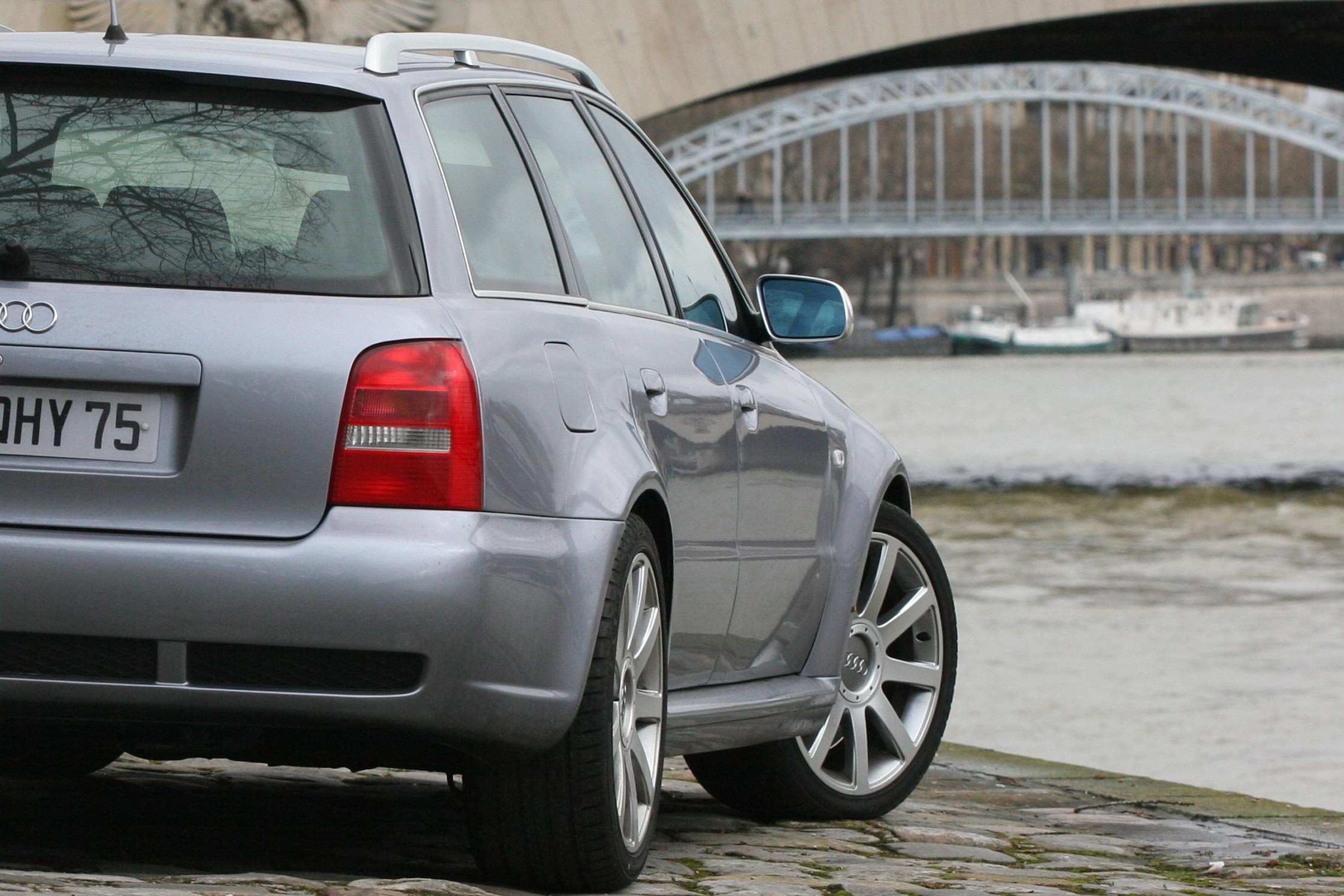

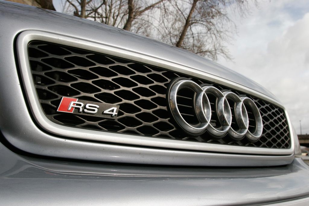

Elle adopte notamment des boucliers spécifiques (avec prises d'air majorées à l'avant), des rétros extérieurs en aluminium brossé, et une double sortie d'échappement chromée. L'intérieur est du même tonneau, avec des seuils de portes frappés du sigle RS4 (que l'on retrouve sur le volant), et des sièges Recaro en cuir, reprenant cette appellation.
Bien sûr, les compteurs sont spécifiques à cette version, avec un tachymètre de vitesse gradué jusqu'à 300 km/h. Enfin, le carbone est omniprésent (sur la culasse du moteur, mais aussi sur le tableau de bord et même les contre-portes).

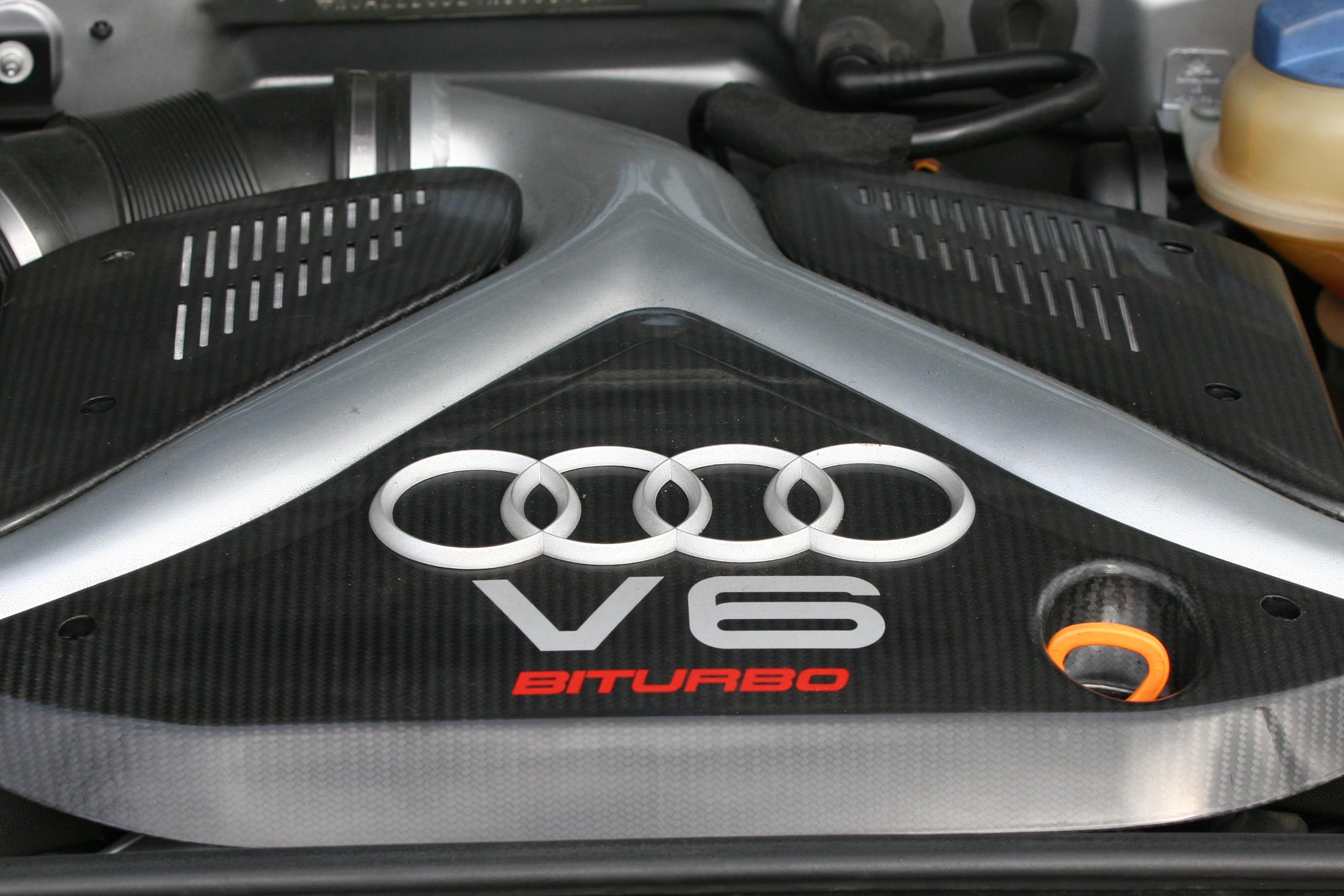

Moteur
C'est le cœur de l'Audi RS4, et c'est ce qui en fait toute l'originalité. Le bloc, couplé exclusivement à une excellente boite mécanique à 6 rapports, est un « modeste » V6 2.7. Mais grâce au savoir-faire de Cosworth, son préparateur, il se trouve gavé par deux turbos. Du coup, il délivre un couple appréciable sur une longue plage d'utilisation (400 Nm de 2500 à 6000 tr/mn), et une puissance de feu redoutable (380 ch de 6100 à 7000 tr/mn), susceptible d'inquiéter une Porsche 911.
Ce bloc coiffé de carbone s'avère fiable, sous réserve d'être correctement utilisé. En effet, ceux qui ont pour fâcheuse habitude de couper le contact brutalement après un long parcours à haute vitesse peuvent endommager les turbos. Mais quelques éléments périphériques à ce moteur (équipé d'une distribution par courroie, à changer tous les 70 000 km) vieillissent moins bien, et peuvent entraîner des avaries.
Ainsi, les collecteurs des turbos sont dotés de bagues qui pouvaient vibrer. A force, ces derniers cognaient sur les turbos, au point de provoquer une panne (phénomène connu aussi sur les S4). Enfin, l'admission d'air des turbos, en « Y », peut se fendre par en-dessous (difficilement visible), ce qui provoque une prise d'air, et dérègle la gestion électronique du moteur, au point là encore de provoquer un dysfonctionnement (perte de puissance).

Toujours de série, l'Audi RS4 adopte de grosses jantes en alliage de 18', avec des pneus en rapport (255/35 ZR 18), ce qui là encore favorise le comportement routier, mais pénalise le confort. Aussi, grâce à la transmission intégrale Quattro (avec différentiel Torsen à glissement limité), on repousse considérablement les lois de la physique (« grip » accru lors des phases d'appui), ce qui use prématurément les pneus, en cas de conduite sportive bien sûr.
Les jantes étant très exposées aux coups de trottoir, vérifiez bien l'état des flancs avant d'acheter.
