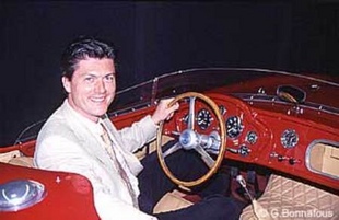

Tous les détails d'équipement sont conformes à la DB4 GT, notamment les instruments - dont les jauges séparées très difficiles à trouver. Les sièges recouverts de cuir Connolly ont été recréés d'après le modèle de la Zagato, même si leurs proportions ont été un peu augmentées et leur structure réalisée en inox.

Pour Motorlegend, Katia Valence, la décoratrice qui a réalisé le club VIP qui servait d'écrin à la voiture, a bien voulu poser au volant de la barquette Aston Martin. Pour un hommage du charme féminin à cette superbe sculpture automobile.
