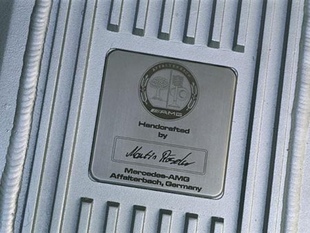

Prenez le tout dernier V8 AMG. Il ne partage aucune pièce avec les autres huit cylindres Mercedes. Il n'est de toutes manières pas assemblé dans les usines du constructeur, mais directement à Affalterbach, dans les ateliers AMG, selon la méthode du « un homme, un moteur » : un seul et unique technicien est affecté à la construction de chaque moteur. En sortie d'atelier, l'assembleur a même l'honneur de voir une plaque portant son nom apposée sur la boîte à air du V8 !

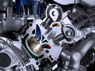

Pour parvenir à un tel résultat, il a fallu opter pour un équipage mobile léger. Ce moteur est donc entièrement réalisé en alliage d'aluminium, et ne pèse que 199 kg à sec. Il a également fallu soigner les échanges moteur, notamment au niveau de l'admission. Les tubulures à forte section, les conduits polis et le plénum en magnésium à géométrie variable assurent un remplissage rapide de la chambre de combustion ainsi qu'une réduction des pertes par pompage. L'arbre à cames d'admission possède un calage variable en continu, tandis que les chemises des cylindres bénéficient d'un traitement spécial destiné à réduire la friction.

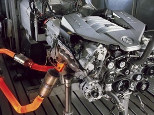

Au final, si la puissance délivrée, quoique respectable, n'a rien d'éblouissant au vu de la cylindrée (510 ch pour 6,3 litres), le couple fourni a de quoi impressionner : 630 Nm, sans l'appoint d'un quelconque dispositif de suralimentation !
