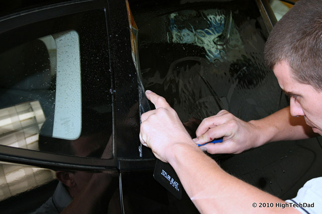

Pour remettre sa voiture en règle, l’unique solution est de faire retirer ces fameux films. Rappelons une nouvelle fois que nous ne parlons ici que des vitres avant, pare-brise compris (mais aucun installateur digne de ce nom n’accepte de poser un film, même transparent, sur cet élément). Les vitres arrière peuvent, elles, être totalement opaques à condition, toutefois, que le véhicule soit doté de deux rétroviseurs extérieurs. La solution la plus simple pour se débarrasser des dits-films, c’est de faire appel à un professionnel. Il faut alors compter de 100 à 150 € selon le nombre de vitres (certaines autos, notamment les monospaces, sont dotées de custodes). Autre possibilité, tentez l’opération par soi-même. Attention, c’est beaucoup moins facile et beaucoup plus long à faire que ce que l’on pourrait croire au premier abord : comptez un minimum de deux heures pour « défilmer » deux portes avant. Tout d’abord, il faut chauffer la vitre avec un décapeur thermique afin de ramollir la colle. Un sèche-cheveux ou un nettoyeur-vapeur peut faire l’affaire, mais, ces appareils produisant en général moins de chaleur, il faudra être encore plus patient. Attention à la peinture et aux joints qui apprécient mal cette exposition à des températures aussi fortes. Ensuite, vitre entrouverte, il faudra décoller, à l’aide d’une petite lame type cutter ou rasoir, une partie du film de façon à pouvoir tirer dessus. La plus grande partie de ce film devrait se décoller ainsi, mais il faudra ensuite s’occuper des parties coincées sous les joints. Là encore, la plus grande minutie est requise pour ne pas les abimer. Ne restera alors plus qu’à retirer les restes de colle à l’aide d’acétone ou d’alcool ménager en prenant soin, au préalable de protéger les plastiques intérieurs mais aussi vous-même (masque et gants).
