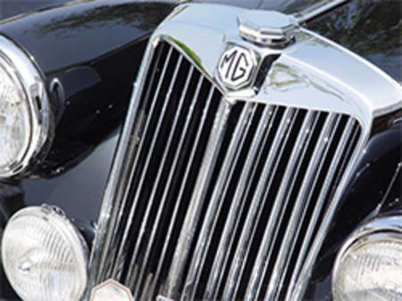

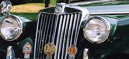

La séduction de la TF vient surtout de ses formes adoucies et de ses angles plus sculptés que dessinés. On martèle ici, on creuse là, en gardant l'esprit MG mais en harmonisant courbes et volumes. Les modifications les plus visibles se situent à l'avant. Pour la première fois sur une MG la calandre est inclinée et le bouchon qui la surmonte est même factice. De même, les phares qui l'encadrent sont semi intégrés (à la place d'être montés à part) dans les ailes qui courent du pare chocs avant à la pointe arrière en une seule volute. La ligne de capot est tendue, effet accentué par une baguette chromée, et l'inclinaison de la calandre se trouve comme par ricochet au niveau de la découpe de l'auvent avec des portières fortement échancrées.

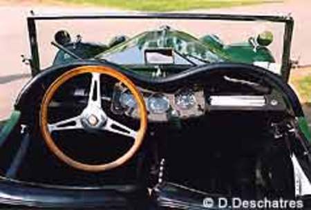

Le meilleur reste encore à venir... L'harmonieuse ondulation de l'auvent est comme des sourcils qui ne demandent qu'à servir de saute vent. L'enfoncement de la planche de bord apporte une indéniable amélioration esthétique. Le tableau de bord proprement dit accueille au centre les instruments octogonaux, rappelant le sigle MG, comme le compteur de vitesse et le compte tours puis deux boites à gants aux extrémités (une pour le conducteur et une pour le passager). Les aménagements intérieurs sont redessinés et peuvent paraître presque plus cossus que ceux de la TD. Les sièges, en cuir s'il vous plaît, sont maintenant séparés et remplacent le dossier existant. L'arrière de la voiture avec son réservoir légèrement incliné plus son bouchon "snap on" et sa superbe roue de secours avec sa jante "fil" se conforme aussi à cet adoucissement général des lignes.

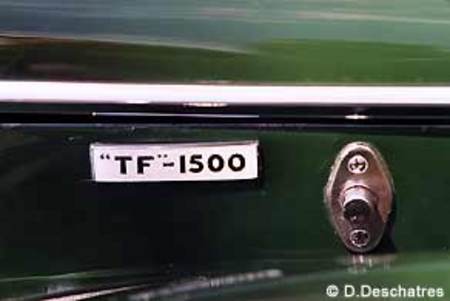

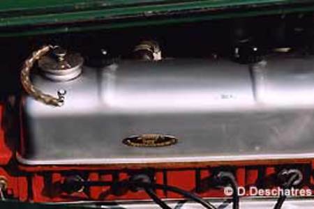

Sur la TF, les flancs du capot sont fixes et seul le dessus s'ouvre, les deux volets pivotant l'un sur l'autre. Ainsi découvert le moteur révèle, selon le modèle, deux motorisations successives: De 1953 à juin 1954 l'auto est équipée du 1250 cm3 de la TD et à partir de juillet 1954 à fin 1955 elle est dotée d'un nouveau moteur de 1500 cm3 désigné XPEG. L'implantation mécanique est classique avec un tablier plongeant assez loin sur lequel sont fixés les menus organes électriques. Le coté droit dévoile sans mystère les deux carburateurs SU et le gauche, la tête d'allumeur, le bouchon du radiateur et la jauge à huile.
Les deux moteurs montés sur la TF sont fondamentalement les mêmes. Par conséquent pour avoir 1500 cm3 au lieu de 1250 cm3 l'alésage est modifié (72 X 90 au lieu de 66.5 X 90) et la hauteur de culasse est diminuée, passant de 76.75 mm à 76.15mm pour obtenir un rapport de compression plus élevé (8.3:1) ce qui autorise un gain de puissance de 10 % (63 ch à 5000 tr/mn au lieu de 54 ch à 5200 tr/mn) et 17 % de couple supplémentaire. Moins spectaculaire que la TD, la TF se montre plus rapide malgré une accélération sensiblement identique.
