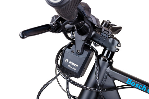

Depuis plusieurs années, de nombreuses tentatives d'utilisation de l'ABS pour les vélos ont été opérées. Afin d'éviter le surfreinage ou le blocage de la roue, de nombreux inventeurs ont développé des solutions majoritairement mécaniques basées sur le « principe du frein saccadé ». Des solutions qui s’apparentaient davantage à un « réducteur de force de freinage ». Rien de bien convaincant ni de commercialisé, jusqu’à l’arrivée du système proposé par Bosch qui combine mécanique et de l'électronique. Avec son système, Bosch veut proposer « un freinage plus efficace et un vélo électrique plus stable ». Le système se base sur une unité de commande électronique, montée sur le cintre et des capteurs de vitesse spécifiques (près des freins) qui mesurent en permanence la vitesse sur la roue avant (roue impulsionnelle) afin de les comparer et de vérifier un éventuellement blocage ou glissement.
En cas de blocage de la roue avant ou du soulèvement de la roue arrière, des vannes agissent sur le débit du fluide hydraulique et augmentent et diminuent la pression de freinage. Si le freinage réduit trop, la pression augmente à nouveau. Le système s’accompagne d’un affichage de l'état sur la potence. Il ne s'allume qu'au démarrage du système (jusqu'à 6 km/h), ou s'il n'y a plus assez de puissance dans la batterie. Rassurez-vous, le freinage fonctionne même sans batterie, mais vous ne pourrez plus profiter de l’ABS. Ce système est a également été adapté aux SpeedBike, qui ont la particularité de bénéficier d’une assistance jusqu’à 45 km/h. Grâce à son système, Bosch indique pouvoir éviter de nombreux accidents qui sont principalement dus à un freinage trop brusque, puisqu’une étude a montré que dans un accident sur cinq, la chute du cycliste intervenait avant la collision. Cette même étude a également mis en avant que les cyclistes avaient une mauvaise maîtrise du freinage, ce qui entraînait des dérapages et un cruel manque de stabilité.
