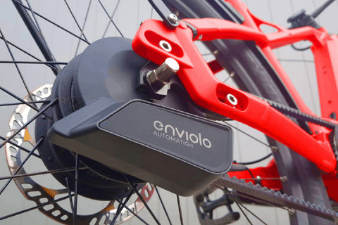

La transmission variation continue existe depuis plusieurs années sur les vélos. Mais en 2019, Enviolo, spécialiste de ce type de transmission, a dû s’adapter au marché où le VAE était de plus en plus présent. Avec sa solution AUTOMATiQ, le fabricant se devait de répondre à une problématique propre au VAE, où le couple important délivré par le moteur nécessite des composants plus résistants.
Pour cela, le moyeu à engrenages à variation continue utilise des billes qui s’imbriquent les unes par rapport aux autres et qui assurent la variation souhaitée. Étant donné que ces billes peuvent changer de position en continu, il n'y a pas d'étapes de transition et l’opération passe presque inaperçue. De fait, le cycliste n’a pas besoin de passer de vitesse, c’est le système qui s’en charge, même s’il est possible d’effectuer manuellement ce changement. Le cycliste roule ainsi avec la même cadence que cela soit sur le plat ou dans les montées, sans rien à voir à faire. En outre, le système s’avère très agréable en ville, puisque l’Enviolo repasse le rapport le plus facile afin de redémarrer aisément à un feu tricolore ou à un stop. Notez que la cadence souhaitée est définie dans l'application associée. Vous pouvez créer plusieurs profils afin d’utiliser votre vélo en douceur ou plus sportivement.

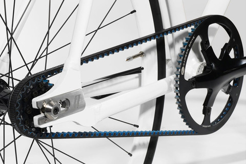

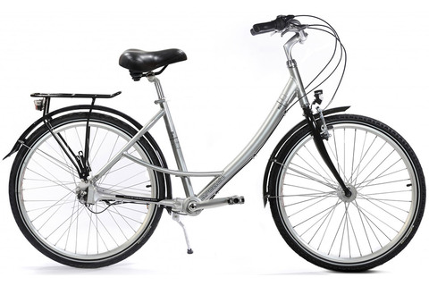

[bold]Courroie, cardan ou chaîne ?[/bold]
Selon le vélo, on peut disposer d’une transmission différente. Si la transmission par chaîne est la plus répandue, c’est qu’elle a fait se preuve. Robuste, elle permet d’encaisser des tensions importantes – et donc de transmettre le couple délivré par le moteur des vélos à assistance électrique et d’être relativement simple à entretenir. En revanche, il faut de temps en temps décrasser la cassette, la chaîne, et huiler l’ensemble, que cela soit par temps sec ou par temps humide. De plus, la chaîne peut dérailler et cela devient tout de suite plus complexe et surtout salissant… Et cela, même lorsque vous pédalez. Le cambouis peut souvent se retrouver sur les mollets et les bas de pantalon. Si vous ne voulez pas vous salir les mains et les mollets, la transmission à courroie est dans ce cas plus propre et surtout sans entretien. Aucune huile et un remplacement très rare. Généralement conçues en kevlar, un matériau très résistant, les courroies offrent une souplesse de pédalage agréable et un fonctionnement totalement silencieux. Enfin, la transmission par cardan, bien que plus rare, est également une bonne alternative. Totalement hermétique, elle peut affronter la poussière et la pluie en permanence. Son entretien s’effectue tous les ans, voire tous les 15 000 kilomètres selon les modèles, au travers d’une simple vidange. Et un cardan est quasiment inusable, contrairement à la chaîne ou la courroie. En revanche, si le rendement avoisine les 98 % sur une transmission à chaîne ou à courroie, il ne dépasse pas les 90 % sur une transmission à cardan…
