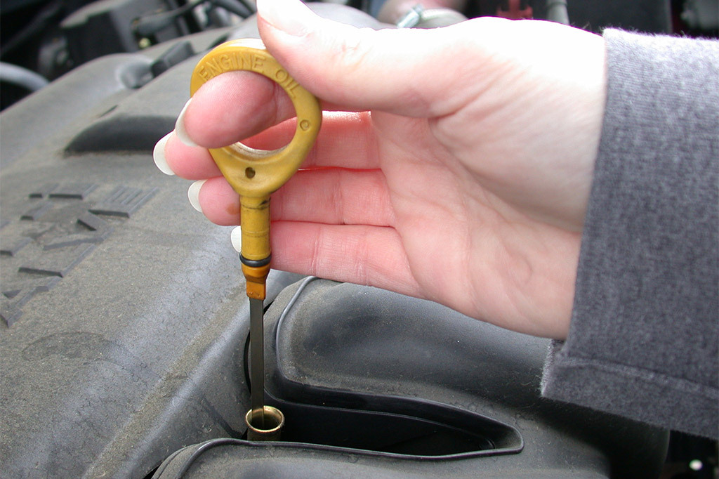

Faites les niveaux :
huile, liquide lave-glaces, liquide de refroidissement... les fluides ne manquent pas à bord d’une voiture. Et si l’un d’entre eux venait à manquer, le trajet pourrait devenir un enfer. Votre sécurité (présence massive d’insectes écrasés sur le pare-brise par exemple) ou la santé de votre moteur peuvent être en jeu. Si vous êtes amené à acheter l’un de ses produits pour compéter un manque, assurez-vous de vous procurer la référence exacte de celui qui se trouve déjà dans le circuit concerné pour éviter tout problème.
