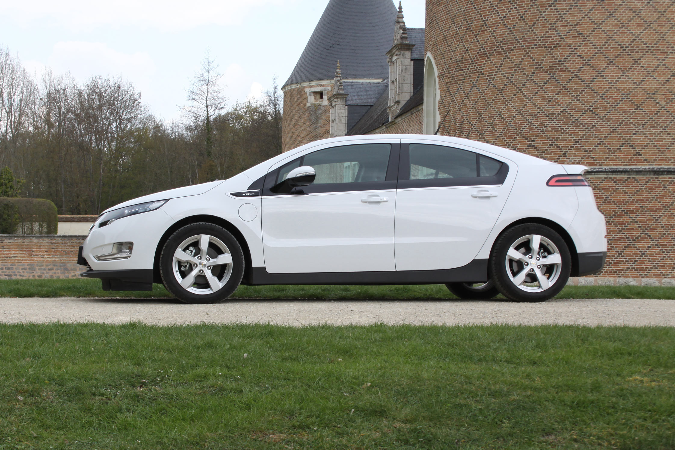

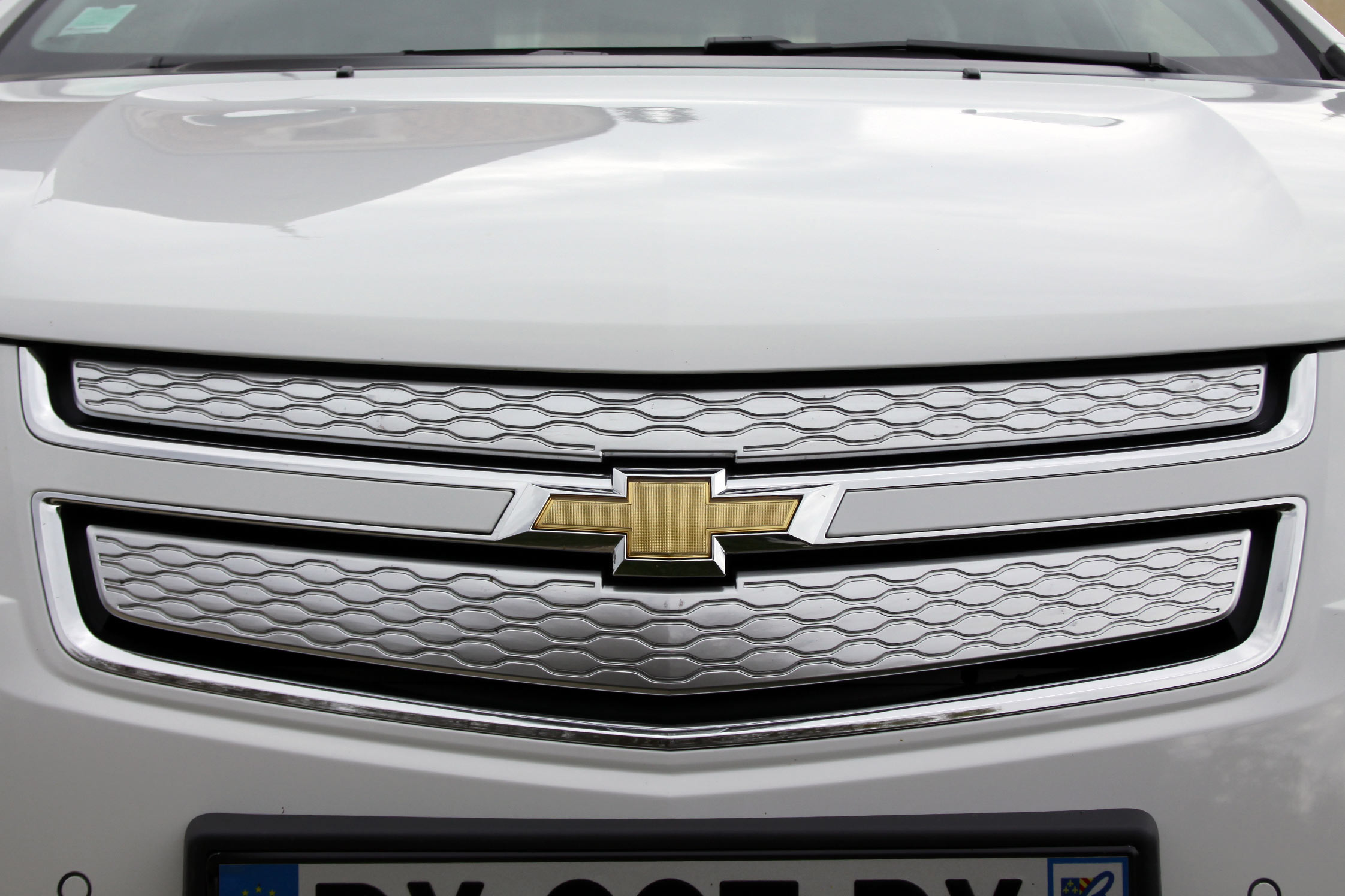

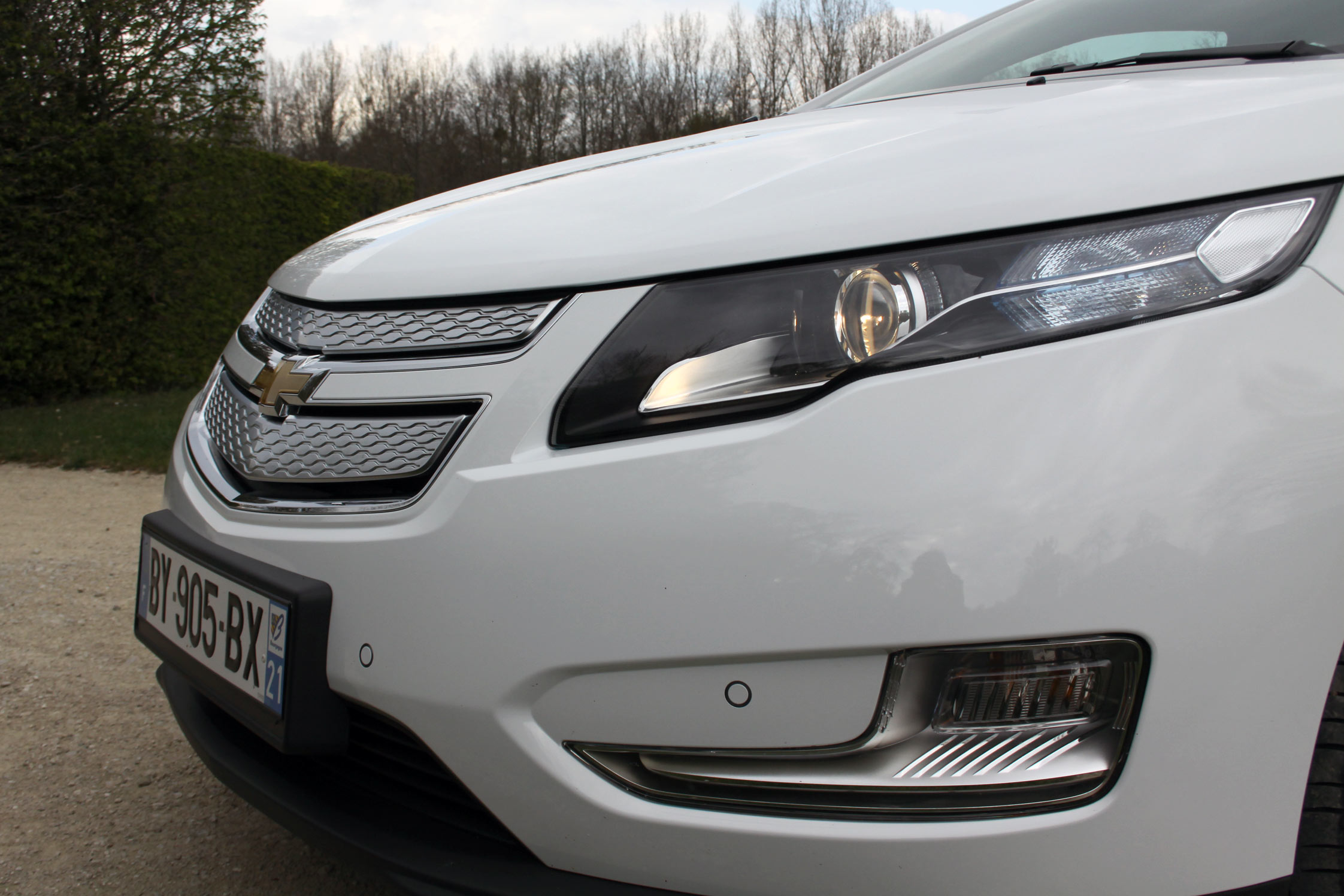

Une démarche écologique n'exclut pas la sportivité (Tesla et Fisker nous en donnent la preuve). Fluide, racée et suggérant la performance, la Volt affiche le même coefficient aérodynamique de 0,25 que l'emblématique Corvette ! Lisse et compacte comme un galet, elle arbore un capot plongeant sur une calandre et des optiques en parfaite harmonie.

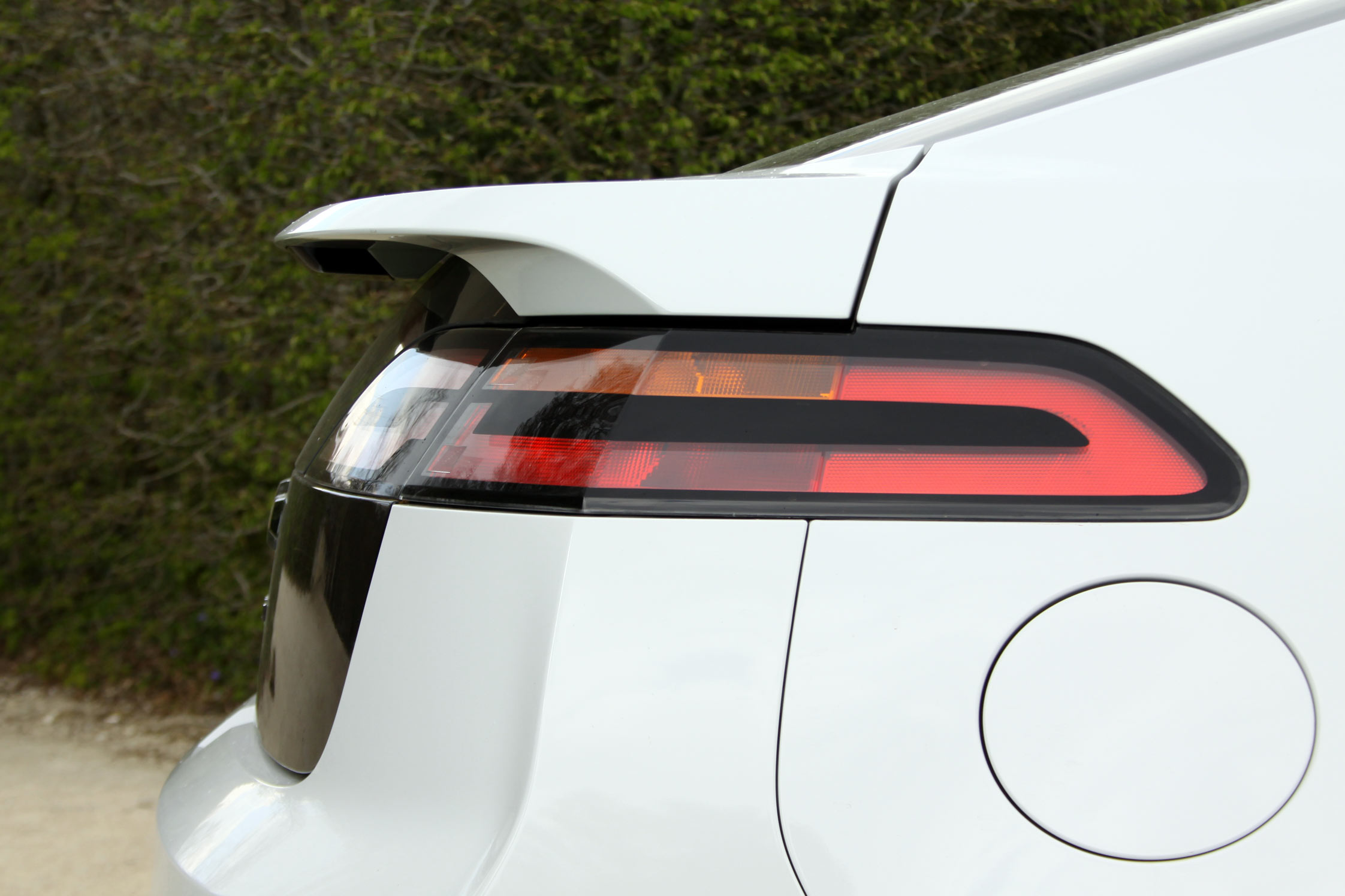

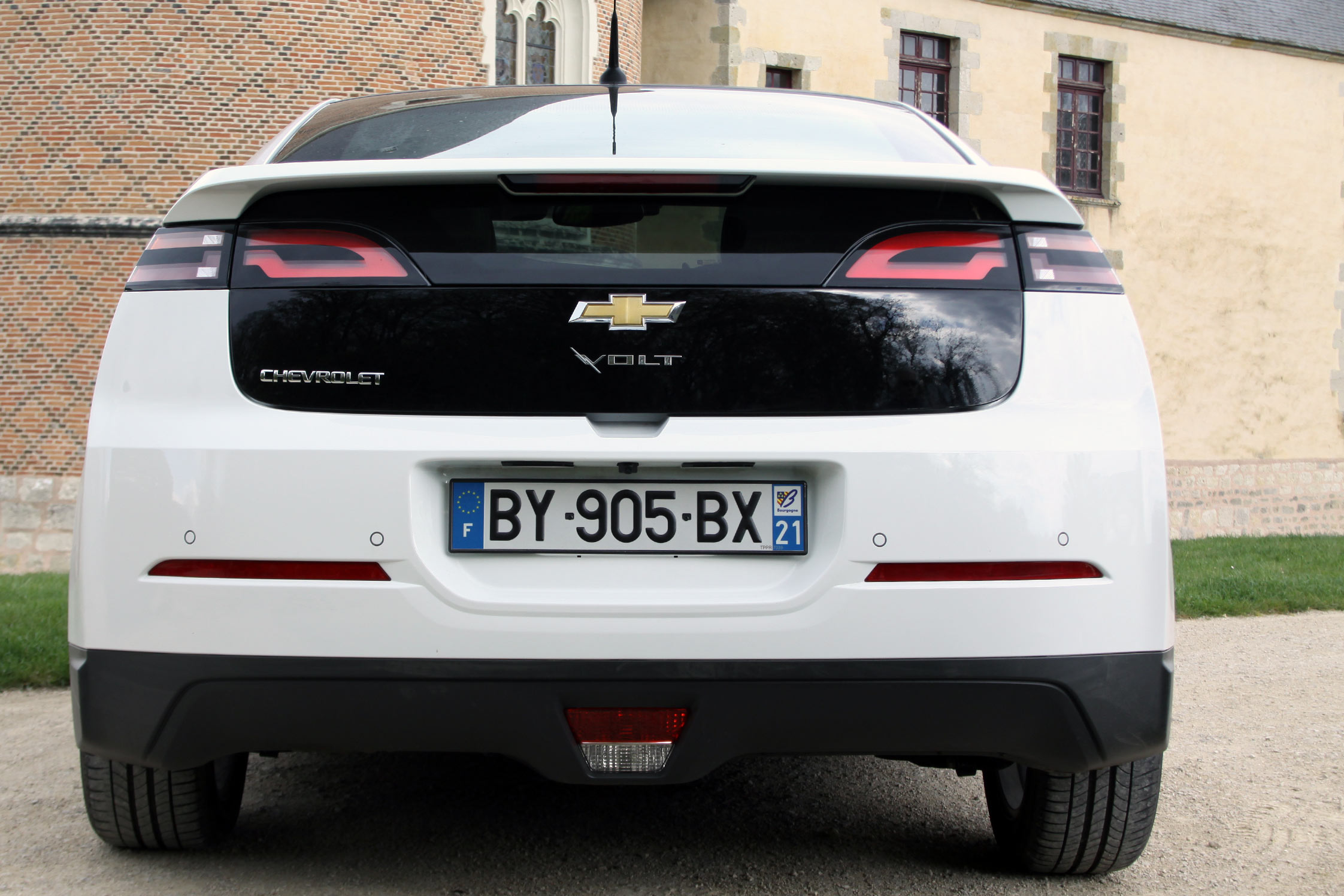

Très réussi, l'arrière très high-tech intègre des feux aplatis reliés par une vitre fumée mettant en valeur le beau logo Chevrolet et la signature "Volt". Sous le pare-chocs arrière, pas d'échappement apparent (il est en retrait) mais un simple sabot central contenant le troisième feu stop. A noter que l'aileron à la pointe du hayon réduit la visibilité dans le rétroviseur central.

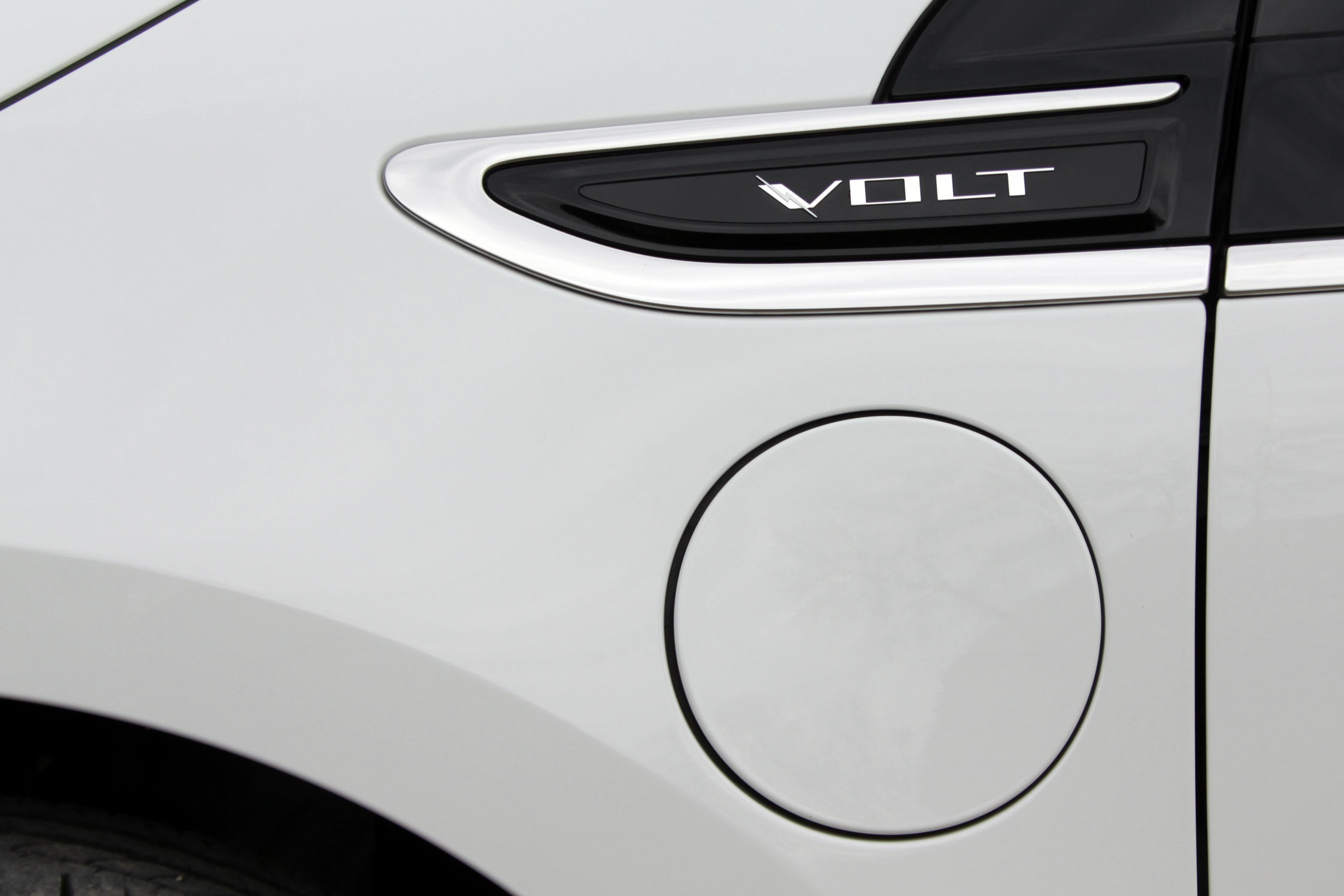

Les sièges en cuir bicolore se montrent accueillants sans être vraiment ergonomiques. En raison de l'encombrement des batteries sous le plancher, la Chevrolet Volt n'offre que 2 places arrière manquant de confort et de visibilité. La capacité du coffre ne dépasse pas 385 dm3 mais le basculement des dossiers la porte à 1005 dm3. Extérieurement, seule la deuxième trappe de gauche cachant la prise trahit son mode d'énergie. Long de 6 mètres, le câble orange de branchement de 230V est assorti d'un boitier Voltec permettant de régler l'intensité de la charge (4 modes). Bien utile pour ne pas faire sauter les plombs de la maison.
