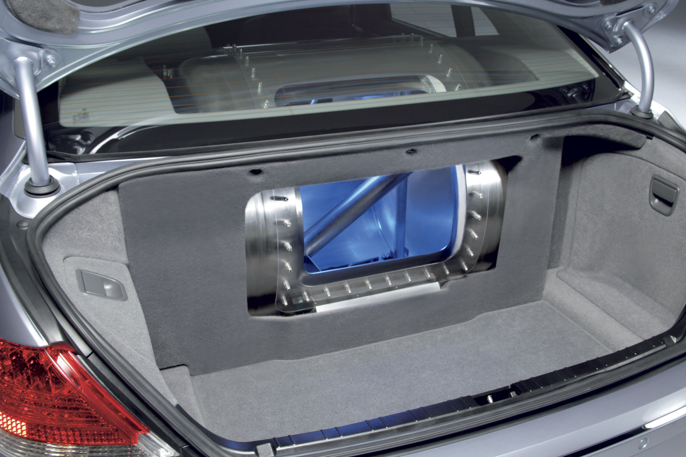

A l'intérieur peu ou pas de différence. On note seulement la présence du bouton H² sur le volant qui permet de passer de l'essence à l'hydrogène. En revanche, grosse déception avec un coffre réduit de moitié (225 contre 500 dm3) par la présence d'un container d'hydrogène fixé derrière la banquette. Un réservoir très spécial permettant le transport sous vide de l'hydrogène à une température de -250°, seuil exigé pour qu'il devienne liquide. Pendant un temps, BMW avait envisagé de le laisser à l'état gazeux mais il faudrait avoir recours à un réservoir aussi gros que la voiture !
Sur la 7 Hydrogen, ce réservoir de H² (il s'ajoute à celui de 74 l contenant de l'essence) est constitué d'une cuve interne suspendue par des courroies en fibre de carbone à l'intérieur d'une cuve externe. Entre les deux, quarante couches d'un film d'aluminium soit une isolation équivalente, selon BMW, à celle d'une enveloppe de polystyrène expansé de 17 mètres de diamètre ! Ne contenant pas d'oxygène, ce réservoir n'exploserait pas même en cas de choc violent, toutes les mesures de sécurité ayant évidemment été prises par les techniciens.
Durant la marche, de l'hydrogène s'évapore de manière contrôlée dans le réservoir, créant ainsi une surpression qui assure son transfert vers le moteur. Une surpression évacuée au travers des deux ouïes ménagées dans le bouclier arrière mais qui, in fine, pose un sérieux problème. Jean Michel Vernier, l'ingénieur en chef du CleanEnergy à Munich n'a pas caché en effet que 1 à 3% de l'hydrogène embarqué s'évanouit ainsi chaque jour dans la nature. Un gaspillage sur lequel BMW continue de travailler.

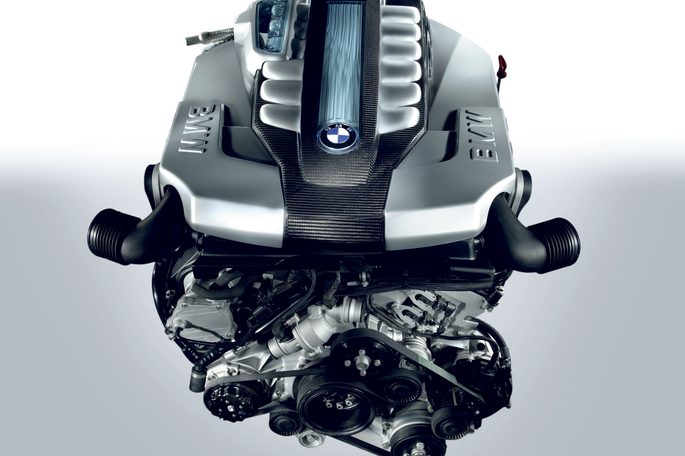

Ce n'est pas un hasard si BMW a choisi le V12 de sa Série 7 pour travailler sur l'hydrogène. Un moteur doté de multiples innovations comme la commande variable des arbres à cames Vanos, la commande variable de levée des soupapes et l'injection directe d'essence. Une base idéale qui n'a pas empêché les ingénieurs de doubler l'unité de gestion et surtout d'opter pour des pistons spéciaux intégrant des canaux de refroidissement permettant de résister aux températures de combustion élevées spécifiques à l'hydrogène. De même, les soupapes sont capables de résister à une amplitude de température de -250° à +80°. Enfin, le système d'admission a également été redimensionné ce qui explique la bosse du capot.
Comme le gazole du diesel, l'hydrogène est injecté directement dans la chambre de combustion. S'ensuit un rendement élevé et une douceur de fonctionnement identique à celle des moteurs à essence à injection directe.
Ainsi BMW n'a eu aucun mal à installer un basculeur qui permet au conducteur de choisir son énergie sans s'arrêter. Lorsque le réservoir d'hydrogène est vide, l'essence prend automatiquement le relais.
Pour fiabiliser cette expérience de longue haleine, la puissance du V12 a du être descendue de 445 à 260 chevaux alors que le poids du véhicule, grevé par le réservoir d'hydrogène (près de 90 kg) et les renforts frise les 2.4 tonnes ! Les performances s'en ressentent avec 230 km/h en pointe contre 250 et surtout 9,5 secondes pour passer de 0 à 100 km/h contre 5,6. Cette dégradation du rapport poids/puissance se ressent au volant et explique qu'en mode essence, la moyenne mixte de consommation frôle les 14 litres contre 13,6l avec une puissance divisée presque par deux.
