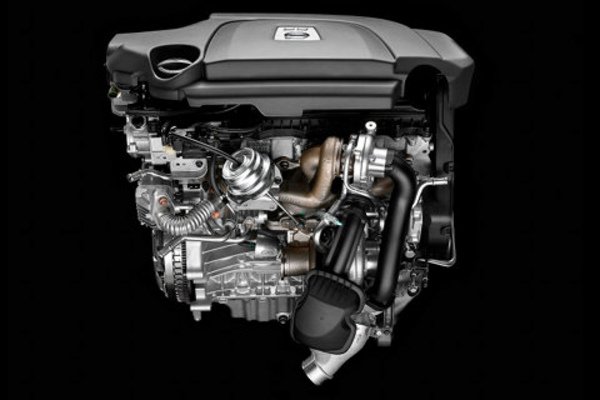

Le nouveau D5, qui sera d'abord implanté sur la berline Volvo S80, affiche une cylindrée de 2,4 litres et se dote deux deux turbocompresseurs : un petit pour les bas régimes, un gros pour la puissance. Il reçoit également des bougies de préchauffage en céramique (capables d'atteindre 1 000 degrés en juste 2 secondes), un circuit de recirculation des gaz d'échappement optimisé ainsi que des injecteurs piézo-électriques. Le filtre à particules est bien évidemment fourni en série.
La puissance atteint 205 chevaux, tandis que le couple maxi de 420 Nm est atteint sur une plage de régimes allant de 1 500 à 3 250 tr/min. La consommation moyenne s'établit à 6,2 l/100 km (6,7 avec la boîte automatique), et les émissions de CO2 à 164 g/km.
