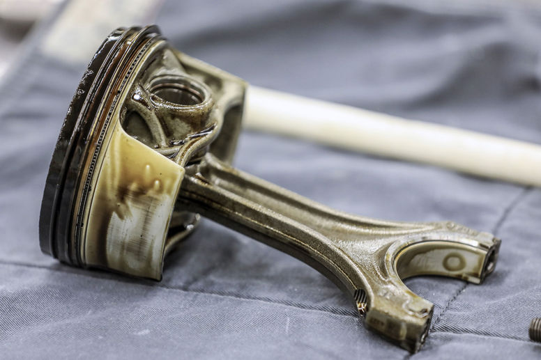

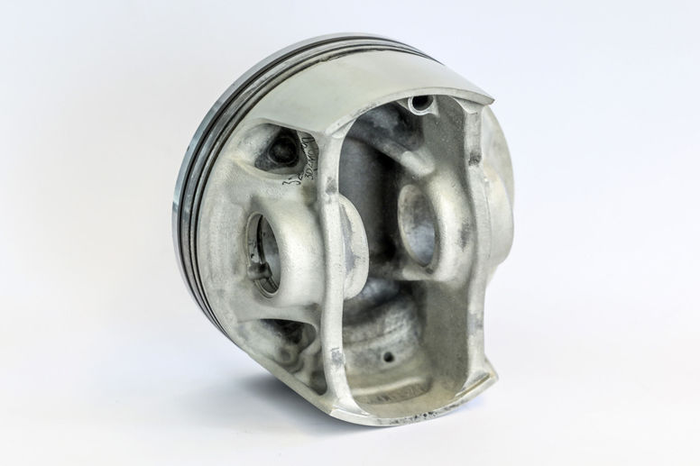

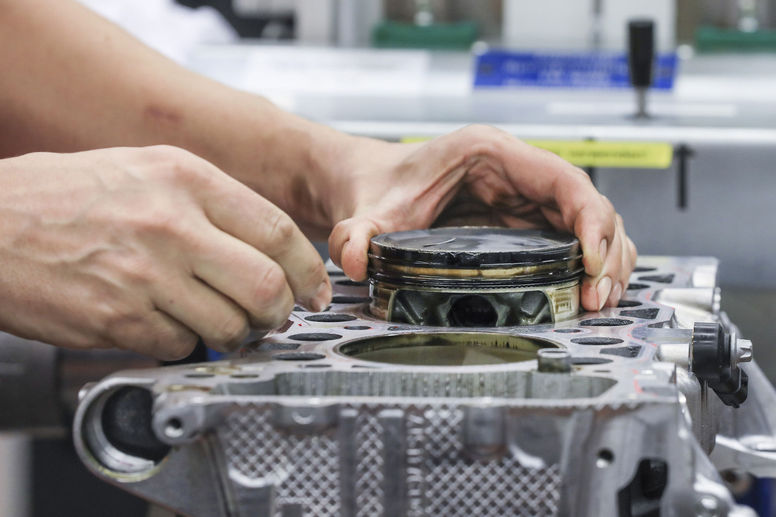

En collaboration avec Mahle et Trumpf, le constructeur allemand a récemment poussé l'expérimentation un peu plus loin en concevant les pistons du bloc flat-six biturbo de 700 ch et 750 Nm de la Porsche 911 GT2 RS. Des pistons qui sont à la fois plus légers (ils pèsent 10% de moins) et plus avancés technologiquement (ils ont un conduit de refroidissement intégré et fermé dans la couronne du piston qui n'aurait pas pu être produit par des méthodes conventionnelles) que les pistons de série forgés.

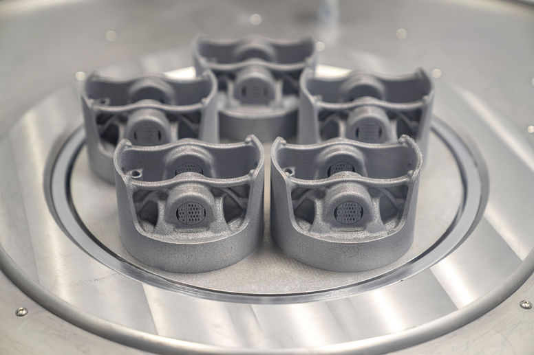

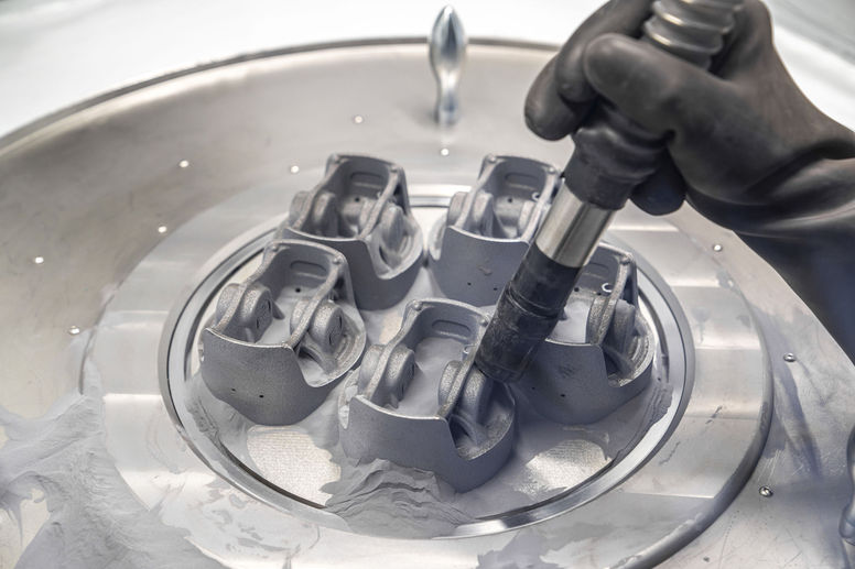

Différentes méthodes de fabrication sont utilisées pour l'impression 3D, utilisant toutes un même principe de composants construits couche par couche. Les pistons de la Porsche 911 GT2 RS ont pour leur part été fabriqués à partir de poudre métallique de haute pureté en utilisant le procédé de fusion laser du métal (LMF – Metal Fusion Process) : un faisceau laser chauffe et fait fondre la surface de la poudre correspondant au contour de la pièce.
« Grâce aux nouveaux pistons plus légers, nous pouvons augmenter le régime moteur, abaisser la charge de température sur les pistons et optimiser la combustion », conclut Frank Ickinger, du département de développement de l'entraînement avancé chez Porsche. « Cela permet d'obtenir jusqu'à 30 ch de puissance supplémentaire à partir du moteur biturbo de 700 ch, tout en améliorant l'efficience. »

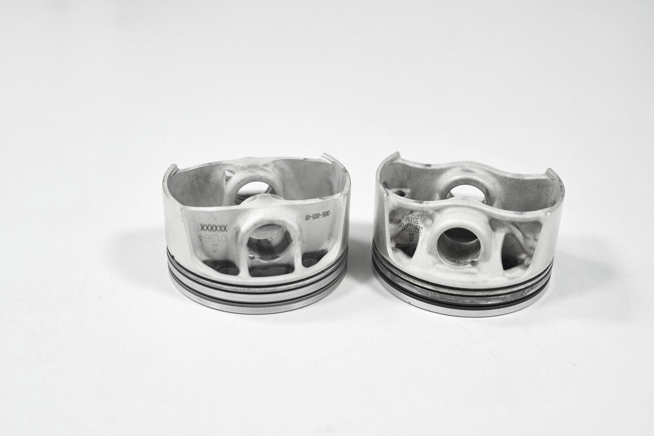

Photo : à droite, piston réalisé via la technologie d'impression 3D, à gauche, le piston traditionnel
