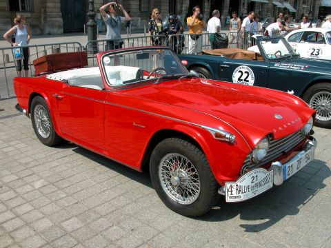

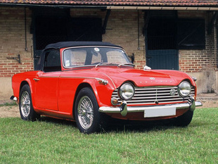

Outre le lettrage IRS placé à l'arrière de la voiture, la TR4A se reconnaît extérieurement à sa grille de calandre légèrement modifiée, qui perd deux barrettes verticales. On l'identifie également aux clignotants à la forme baroque disposés sur les ailes.

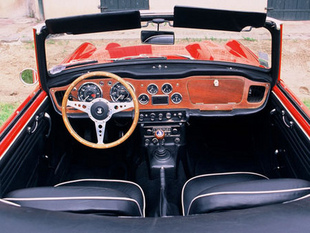

La planche de bord en tôle peinte et la stricte symétrie de ses deux grands cadrans circulaires (compte-tours et tachymètre) contribue à l'ambiance virile de l'ensemble. Mais l'habitacle de la Triumph TR4A se voit doté d'une superbe planche de bord plaquée de noyer verni.
