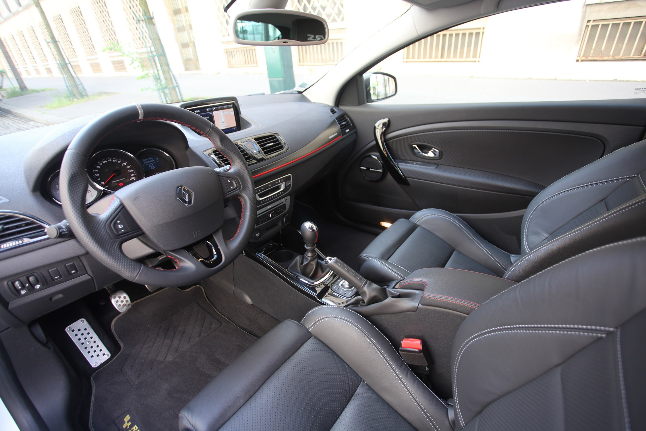

Intérieur et équipement
Cette génération de Mégane R.S. marque un net progrès en dotation et en qualité perçue comparé à la génération précédente. Toutefois, on n'est pas chez Audi : plastiques rigides qui vieillissent mal vers 80 000 km et rossignols en série, surtout sur les autos habituées au circuit ! Attention au tissu des baquets Recaro (sur les Cup), sensible à l'usure au niveau des coutures (bourrelets latéraux). Cette faiblesse concerne aussi es versions Luxe, équipées de sièges en cuir. Les soucis électriques sont rares, mais pas absents. Ils concernent surtout la fermeture des vitres et le stop & start (installé dès février 2012). D'une manière générale, d'indispensables mises à jour sont à faire à chaque révision dans le réseau, ne serait-ce que pour avoir un GPS actualisé (tablette multimédia R-Link en série dès juin 2013).

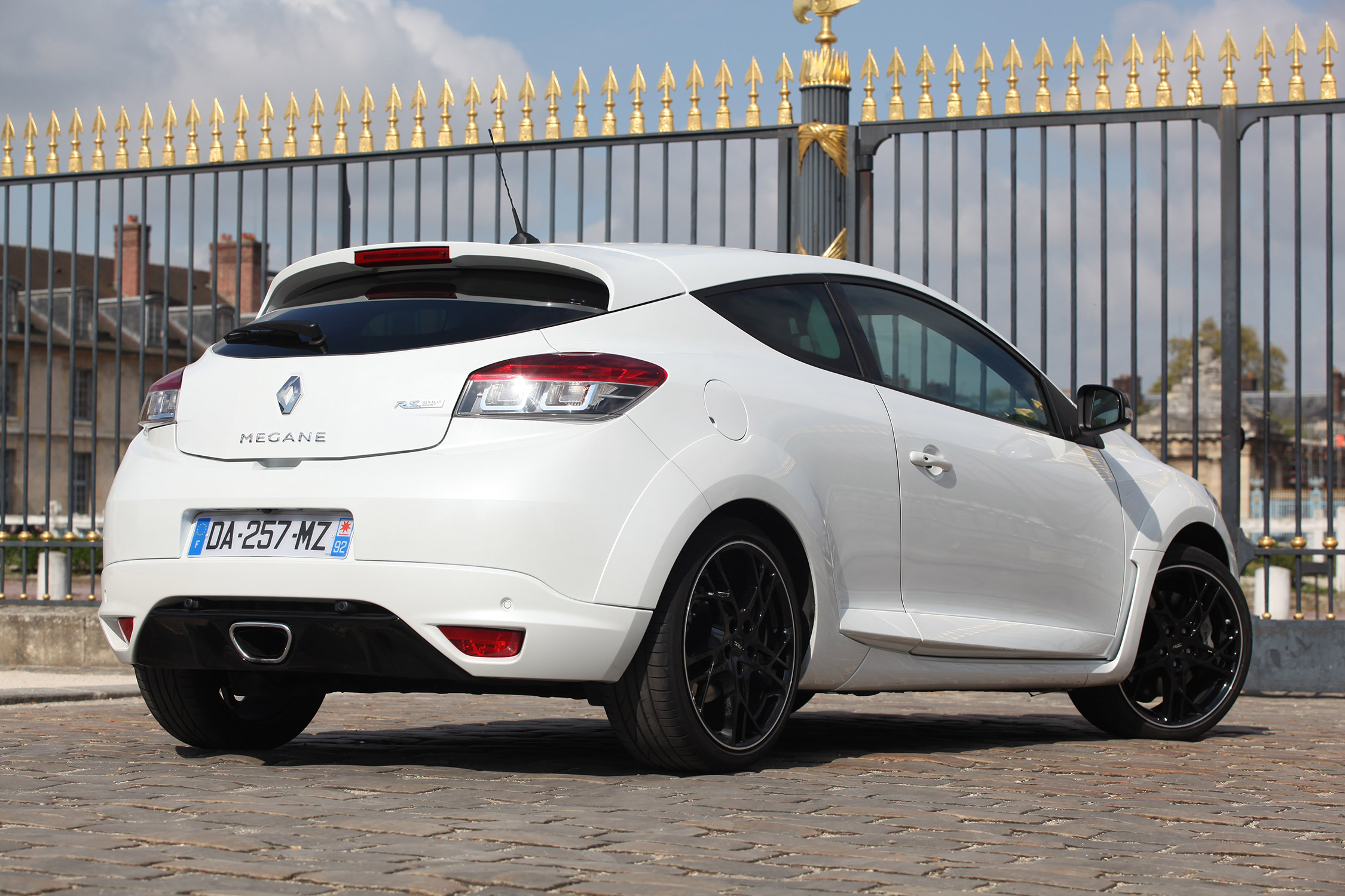

Châssis et carrosserie
La Mégane R.S. est de loin, la plus sympa de la famille, grâce à son kit carrosserie spécifique : bas de caisse proéminents, bouclier avant évasé, aileron de toit, diffuseur arrière, double sortie d'échappement centrale… Néanmoins, le reste de la coque et des ouvrants (en acier), sont identiques à celui d'une simple Mégane coupé. Avantage : en cas d'accrochage, ces pièces se trouvent facilement, ou peuvent se faire réparer chez n'importe quel bon carrossier. Tant mieux, car les boucliers (en composite, comme les ailes avant !), à l'instar du reste de la carrosserie, restent très exposés aux chocs. La peinture présente bien (mention spéciale pour le ˝jaune Sirius˝ spécifique !) et les projecteurs (soucis épars), qui frottent parfois sur les ailes ou les boucliers. Ils souffrent aussi d'un manque d'étanchéité, sur les phases 1 (formation de buée possible).
