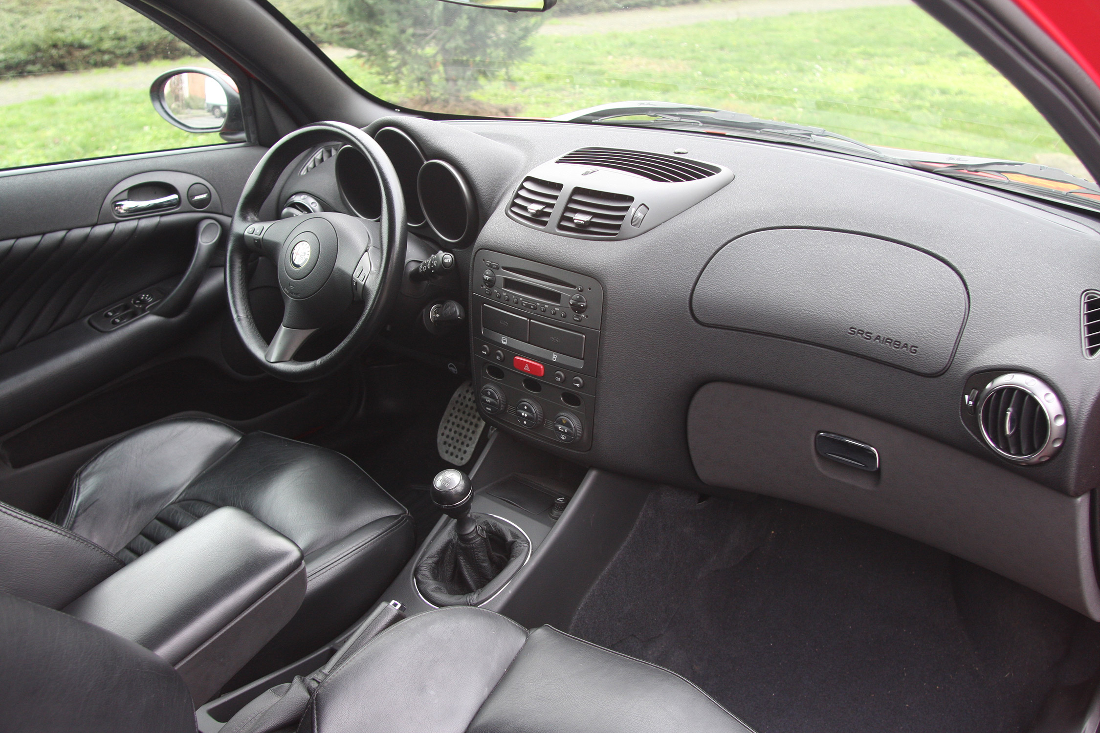

Certes, on n'est pas à bord d'une Audi, mais la finition fait bonne impression. Ceci grâce à quelques éléments en alu (pédalier), mais aussi à un revêtement moussé placé à bon escient sur la planche de bord, sans oublier l'adoption, de série, d'une superbe sellerie cuir (jusqu'aux contre-portes !). Mais au fil du temps les sièges s'affaissent (côté conducteur), et le cuir s'use au niveau du rembourrage latéral (frottements répétés). L'instrumentation, complète et sportive, fait riche, et la dotation de série reste d'actualité (vitres et rétros électriques, hi-fi Bose, chargeur CD…). A noter : l'électronique embarquée est globalement fiable. La qualité d'assemblage varie en revanche d'un exemplaire à l'autre, avec des ajustements approximatifs (couvercle boîte à gants), mais rien de rédhibitoire. Certains revêtements sont réputés fragiles, comme la jante du volant (en cas de port de bague), ou le plastique des commandes, comme celles de la climatisation.

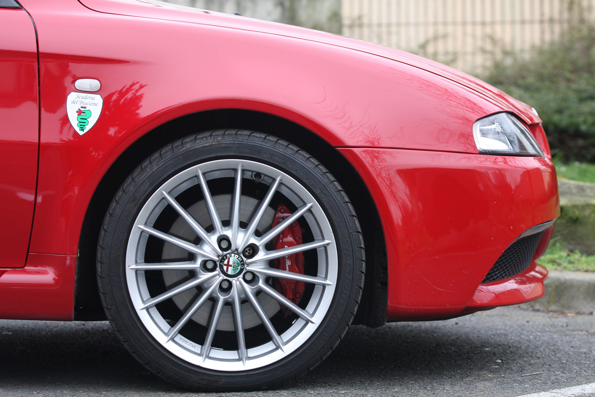

La 147 GTA vieillit mal dans ce domaine : vers 70 000 km, ça cogne et ça grince dans le train avant sur route déformée. La faute aux silentblocs, fragiles, mais aussi aux biellettes, à la barre stabilisatrice avant et aux articulations. Malgré un abaissement d'1,5 cm par rapport à une 147 classique, l'amortissement d'origine est décevant en conduite rapide (effets de pompage et de roulis). A mi-carrière, Alfa a installé une barre stabilisatrice de plus gros diamètre, mais sans transfigurer pour autant le comportement. Quitte à perdre en confort, montez des combinés filetés réglables pour juguler les prises de roulis. A cette occasion, remplacez les barres stabilisatrices par d'autres de plus forts diamètres (de marque Eibach, à l'avant et à l'arrière). Le freinage d'origine, assuré par 4 disques de 305 mm (ventilés à l'avant), est sous-dimensionné en conduite sportive (voilage chronique des disques). Pour résoudre le problème, Alfa est passé en 2004 à des disques de 330 mm, enfin convaincants (avec de nouveaux étriers). Ce changement entraîne le remplacement des jantes, puisque le modèle à bâtons de 17' des premières GTA frotte sur les étriers des disques 330 mm. Il n'y a en revanche aucun souci avec les jantes ˝téléphone˝ de 17 ni avec celles à bâtons de 18. Enfin, dans tous les cas, sachez que les pneus s'usent vite (surtout à l'avant, à changer vers 15-20 000 km !), et les jantes sont sensibles au moindre coup de trottoir.
Direction, freinage et tenue de route
Dommage que le comportement ne soit pas tout à fait à la hauteur de la ligne et du moteur de cette voiture ! La direction, précise et bien calibrée, souffre d'un rayon de braquage excessif (pour protéger les cardans), rendant la conduite pénible en ville. Et sans différentiel, les remontées de couple se font trop perceptibles. Quant au freinage d'origine, il manque cruellement d'endurance en conduite sportive, du moins sur les premiers millésimes. Reste la tenue de route, convaincante aux allures légales, mais le manque de confort de l'amortissement n'est pas justifié dans la mesure où les mouvements de caisse sont mal maîtrisés à vive allure. Des soucis qui peuvent dans l'ensemble être corrigés, mais tout cela demande certains investissements supplémentaires non négligeables après l'achat, si l'auto est restée strictement d'origine…
