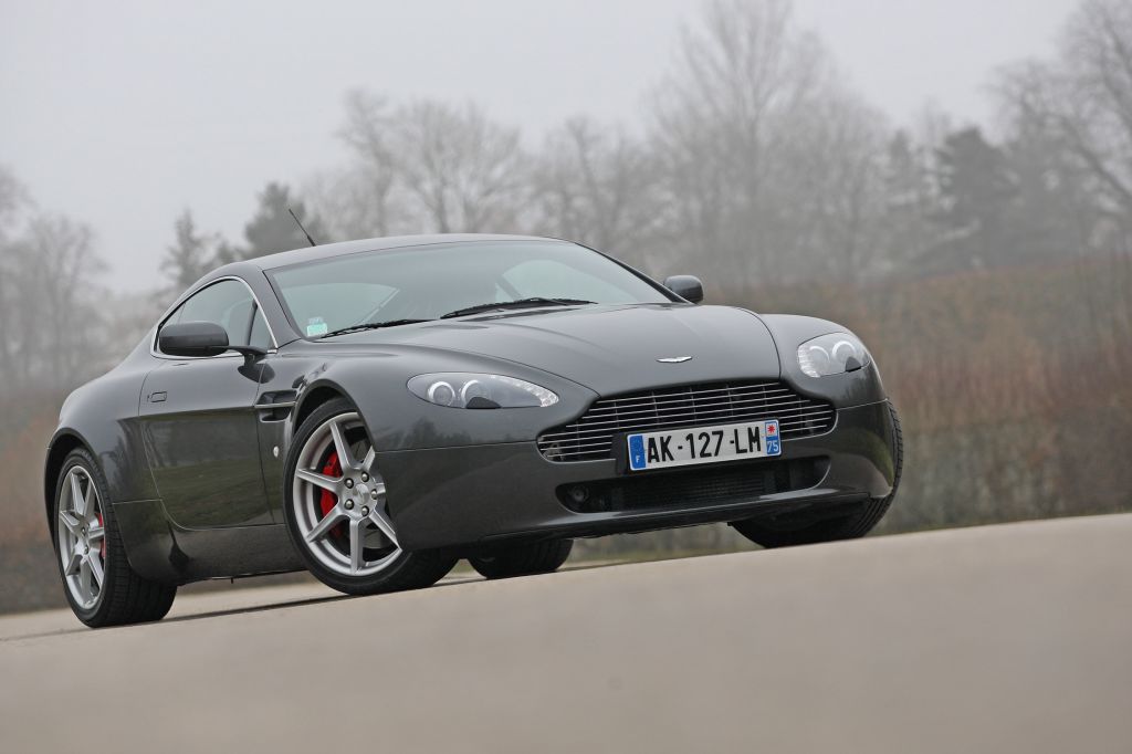

Si James Bond, abonné aux Aston Martin, a la chance de vivre deux fois, ce n'est pas notre cas à nous, pauvres mortels. D'où l'impérieuse nécessité de se faire plaisir, en s'offrant une V8 Vantage par exemple. Une ˝petite˝ Aston plus abordable en occasion, pas avare en sensations !

Quand Aston Martin lance en octobre 2005 la ˝petite˝ V8 Vantage, l'objectif est clair : descendre en gamme pour chasser sur les terres de la Porsche 911. Commercialisée avec un V8 4.3 de 385 ch, la V8 Vantage se pose bien comme une incontestable réussite commerciale. Si on reste encore loin des chiffres de vente d'une 911, jamais une Aston n'avait séduit un aussi large public. Pour accroître encore son pouvoir de séduction, l'auto n'a cessé d'évoluer. Ainsi, après l'introduction en avril 2007 d'une variante cabriolet (Volante), une série limitée N400 (240 coupés et 240 cabriolets) est venue combler les attentes d'amateurs de sportivité débridée (nouvelle cartographie moteur, V8 4.3 de 405 ch, pipe d'admission et boîte à air retravaillées, kit carrosserie spécifique…). Ce n'était qu'un prélude, car dès 2009, la belle anglaise délivre 426 ch grâce à un V8 réalésé à 4.7, tandis qu'une volcanique version V12 Vantage reçoit au chausse-pied le V12 5.9 de 517 ch de la grosse DBS. Pour être exhaustif, notons en 2010 l'apparition d'une nouvelle série limitée (N420), forte de 426 ch comme son nom le laisse supposer (V8 4.7), mais allégée de 27 kg grâce à l'emploi plus généreux de carbone (lame avant et diffuseur arrière). Enfin, depuis mars 2011, Aston propose une Vantage S de 436 ch, agrémentée du kit carrosserie de la V12 Vantage, mais bénéficiant aussi de freins majorés et d'un nouvel échappement (N430). Enfin abordable en occasion (dès 45 000 €), cette Aston conserve un pouvoir de séduction intacte… tout en offrant une bonne dose d'exclusivité !

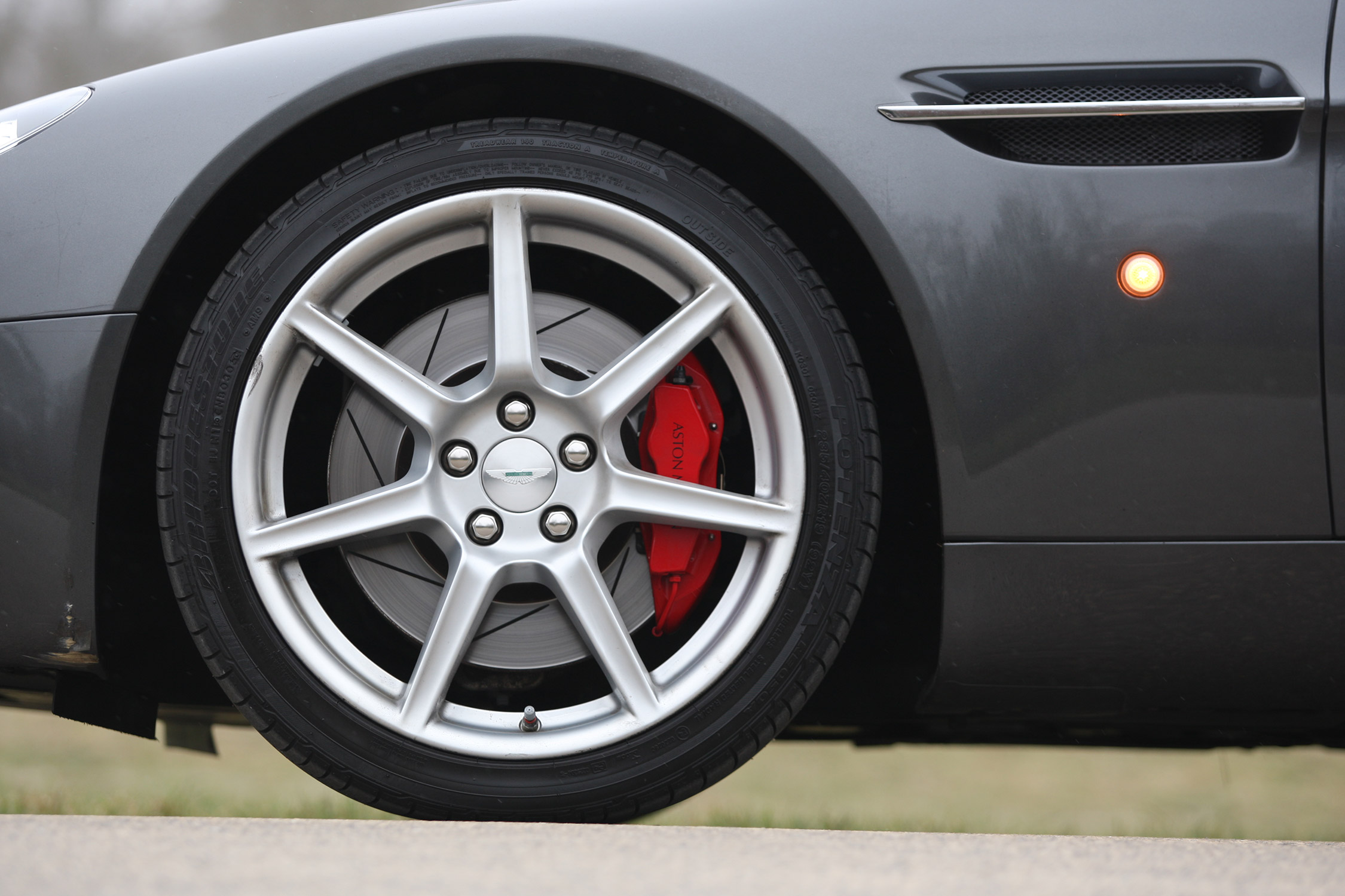

Cette GT, stricte deux places, n'a rien d'un poids-plume. Une petite V8 4.3 coupé flirte avec les 1 600 kg (1 572 kg), une V8 4.7 à une boîte robotisée atteint 1 630 kg, et un cabriolet Volante, 1 710 kg ! Bien sûr, d'un exemplaire à l'autre, cette variation a des conséquences sur l'usure des périssables (freins et pneus notamment), et plus encore si vous êtes adepte d'une conduite virile ! Rouler sportivement coûte ici très cher, les pièces étant facturées au prix fort. A noter : il y a eu des fuites sur les amortisseurs des premiers millésimes, défaut depuis rectifié en atelier. Autre problème, ayant entraîné un rappel (sur modèles V8 produits de 2008 à 2010) : une défaillance des vis présentes sur les triangles inférieurs de suspension avant. Par précaution, elles ont dû être remplacées en atelier lors d'une révision. Enfin, le faisceau gérant l'ABS est parfois mal clipsé dans le moyeu. Il se détache parfois et frotte sur les disques de frein, ce qui risque à la longue de l'abîmer.

Le V8 est fiable mais son entretien onéreux : comptez 1 000 € environ dans le réseau pour la petite révision (vidange et 170 points de contrôle). La révision majeure, à faire tous les 32 000 km, avec un remplacement de tous les filtres, atteint les 1 400 €. La boîte Sportshift malmène violemment l'embrayage, à changer tous les 30-35 000 km environ. Comptez 1 534 € de pièces plus 14 heures de main d'œuvre environ (à 109 € HT, ça chiffre vite !). Les pneumatiques (arrière surtout) dépassent rarement les 40 000 km (445 € pièce pour du Bridgestone en 19 pouces). Pour les disques, leur longévité va de 50 à 60 000 km (disque à 497 € pièce à l'avant et 455 € à l'arrière), les plaquettes restant chères (478 €). Enfin, pour les amortisseurs (à changer vers 80 000 km), prévoyez 1 369 € pour le train avant et de 1 372 € pour l'arrière (plus 4 heures de main d'œuvre par train).
